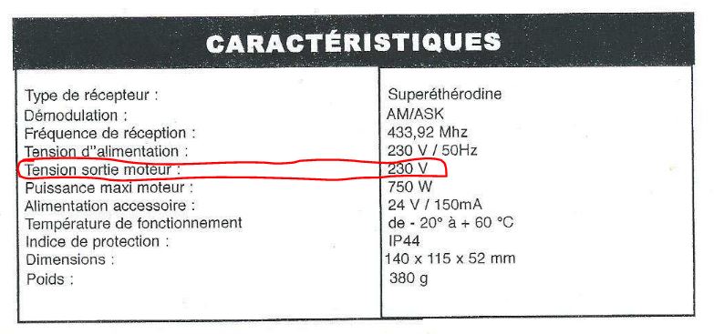

          &lt;div class=&quot;body-bd&quot;&gt;&lt;p&gt;Bonjour Michel,&lt;br /&gt; Le problème du stop sur les motorisations n&amp;#39;a pas été résolu et il ne le sera sans doute pas.&lt;/p&gt;&lt;p&gt;Pour le récepteur universel RTS, dans votre cas, vous pourrez éviter le &amp;quot;stop&amp;quot; il faudra choisir au moment de l&amp;#39;appairage sur la box l&amp;#39;icône &amp;quot;RTS&amp;quot;.&lt;/p&gt;&lt;/div&gt;

          &lt;div class=&quot;body-bd&quot;&gt;&lt;p&gt;Au final, j&amp;#39;ai trouvé sur le forum, la solution d&amp;#39;utiliser &amp;quot;autre type de motorisation&amp;quot; pour ajouter le récepteur. Effectivement là la porte du garage s&amp;#39;ouvre, mais la manip d&amp;#39;appuyer sur stop pour activer le relais je ne trouve pas cela très logique. Le problème n&amp;#39;a t&amp;#39;il pas été résolu sur la box pour associer le récepteur universel comme il se doit?&lt;/p&gt;&lt;/div&gt;

          &lt;div class=&quot;body-bd&quot;&gt;&lt;p&gt;Bonsoir Michel,&lt;br /&gt;voici un dessin pour brancher le récepteur universel sur votre motorisation.&lt;br /&gt;Pas possible avec le boitier du SGS601.&lt;/p&gt;&lt;p&gt;Bonne soirée.&lt;/p&gt;&lt;/div&gt;

          &lt;div class=&quot;body-bd&quot;&gt;&lt;p&gt;Bonjour Michel,&lt;/p&gt;&lt;p&gt;Pour un moteur 230v, il y a toujours 3 fils pour l&amp;#39;inversion de la rotation de celui-ci, accompagné d&amp;#39;un condensateur.&lt;/p&gt;&lt;p&gt;Pour un moteur basse tension &amp;quot;DC&amp;quot; l&amp;#39;inversion de la rotation est obtenue par l&amp;#39;inversion de la polarité + &amp;amp; -&lt;/p&gt;&lt;/div&gt;

          &lt;div class=&quot;body-bd&quot;&gt;&lt;p&gt;Il me semblait avoir vu sur le boitier de branchement que l&amp;#39;alimentation ce faisait en 24 V. Mais pour le récepteur universel somfy, il fonctionne également en 24 V!! et simplement 2 bornes de branchement et non 3 comme j&amp;#39;aurai besoin (monté et descente). Mais bon je manque beaucoup d&amp;#39;expérience dans le domaine de la domotique. Merci pour vos réponses.&lt;/p&gt;&lt;/div&gt;

          &lt;div class=&quot;body-bd&quot;&gt;&lt;p&gt;Pas possible car le moteur du SIMINOR fonctionne en 230v, la sortie de l&amp;#39;électronique des moteurs du boitier SGS601 sont en 24v.&lt;br /&gt;Solution possible si vous voulez utiliser un télécommande RTS pour piloter votre  SIMINOR serait un boitier universelle: voir ici &lt;a href=&quot;http://boutique.somfy.fr/recepteur-portail-porte-de-garage-rts-exterieur.html&quot; rel=&quot;nofollow&quot;&gt;http://boutique.somfy.fr/recepteur-portail-porte-de-garag...&lt;/a&gt;&lt;br /&gt;utiliser les bornes 12 &amp;amp; 13 &amp;quot;ON&amp;quot; (contact sec) du SIMINOR.&lt;/p&gt;&lt;/div&gt;
