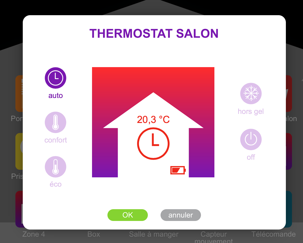

          &lt;div class=&quot;body-bd&quot;&gt;&lt;p&gt;Bonsoir&lt;br /&gt;J&amp;#39;ai mis 4 radiateurs électriques branchés chacun avec un petit boitier sans fil le tout connecté sur la somfybox ainsi que le Thermostat (réf.2401244). (Chaque radiateur a sa propre Zone et son propre boitier récepteur sans fil). &lt;br /&gt;Je peux choisir sur la somfybox le thermostat &amp;quot;salon&amp;quot; différents modes et cela fonctionne bien mais cela agit sur les 4 zones en même temps. &lt;br /&gt;Mon soucie c&amp;#39;est que lorsque je me met sur un radiateur par exemple ici le radiateur Zone 1 cela est grisé et je ne peux sélectionner. Quelle serait la solution à ce problème ? &lt;br /&gt;Merci beaucoup&lt;/p&gt;&lt;/div&gt;

          &lt;div class=&quot;body-bd&quot;&gt;&lt;p&gt;c&amp;#39;est ce que je pensais !&lt;br /&gt;Avec un seul thermostat groupé, vous n&amp;#39;aurez en fait qu&amp;#39;une seule zone &amp;quot;contrôlée&amp;#39;.&lt;br /&gt;Tout en ayant 4 zones pilotables séparément en On/off.&lt;/p&gt;&lt;/div&gt;

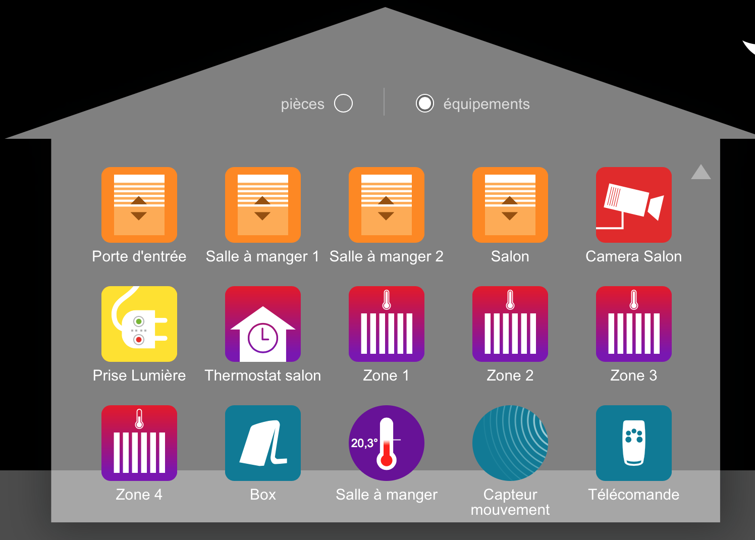

          &lt;div class=&quot;body-bd&quot;&gt;&lt;p&gt;Bonjour michel et merci de votre aide.&lt;br /&gt;Jai 4 radiateurs électriques ou j&amp;#39;ai mis un boîtier sans fil somfy branché sur le fil pilote. &lt;br /&gt;C&amp;#39;est un petit boîtier noir vendu avec le thermostat.&lt;br /&gt;J&amp;#39;ai complété mon installation en achetant 3 récepteur pour avoir un récepteur par radiateur .&lt;br /&gt;Je n&amp;#39;ai que un Thermosthat. &lt;br /&gt;Sur ma somfy box j&amp;#39;ai réussi à tout installer dans problème. Je vois bien le thermostat et les 4 radiateurs qui correspondent chacun a une zone séparée.&lt;/p&gt;&lt;/div&gt;

          &lt;div class=&quot;body-bd&quot;&gt;&lt;p&gt;Bonjour,&lt;br /&gt;Je ne comprends pas bien votre installation?&lt;br /&gt;Quel est le module qui pilote vos radiateurs? Est-ce un module IO fil pilote?&lt;br /&gt;Avez-vous un thermostat par zone, soit 4 ?&lt;br /&gt;Ou un seul thermostat?&lt;/p&gt;&lt;/div&gt;
