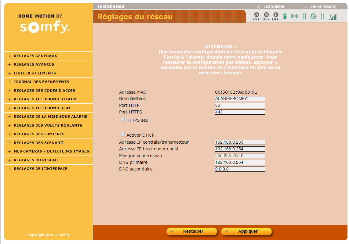

          &lt;div class=&quot;body-bd&quot;&gt;&lt;p&gt;Bonjour, j&amp;#39;ai régulièrement un defaut de connexion au serveur somfy (tous les 3 mois), je n&amp;#39;vais meme plus acces en local au 192.168.x.XXX, j&amp;#39;ai débranché et rebranché la centrale et ça remarche, avez vous une solution pour empecher ces coupures? (ci-joint mes configs) Merci&lt;/p&gt;&lt;/div&gt;

          &lt;div class=&quot;body-bd&quot;&gt;&lt;p&gt;Je viens de faire les changements. Ca semble fonctionner. Je vais le tester pdt qques jours avant de te faire un retour. En tous cas merci pour la réactivité.&lt;/p&gt;&lt;/div&gt;

          &lt;div class=&quot;body-bd&quot;&gt;&lt;p&gt;Bonsoir&lt;/p&gt;&lt;p&gt;Passez le port DNS de 1024 à 80.&lt;/p&gt;&lt;p&gt;Passez le DNS primaire à : 8.8.8.8&lt;br /&gt;le secondaire à: 8.8.4.4&lt;/p&gt;&lt;p&gt;Ca donne quoi ?&lt;/p&gt;&lt;/div&gt;
