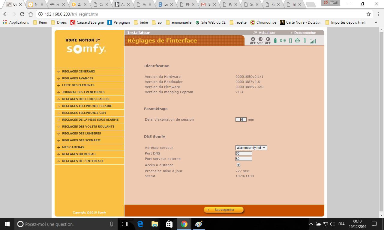

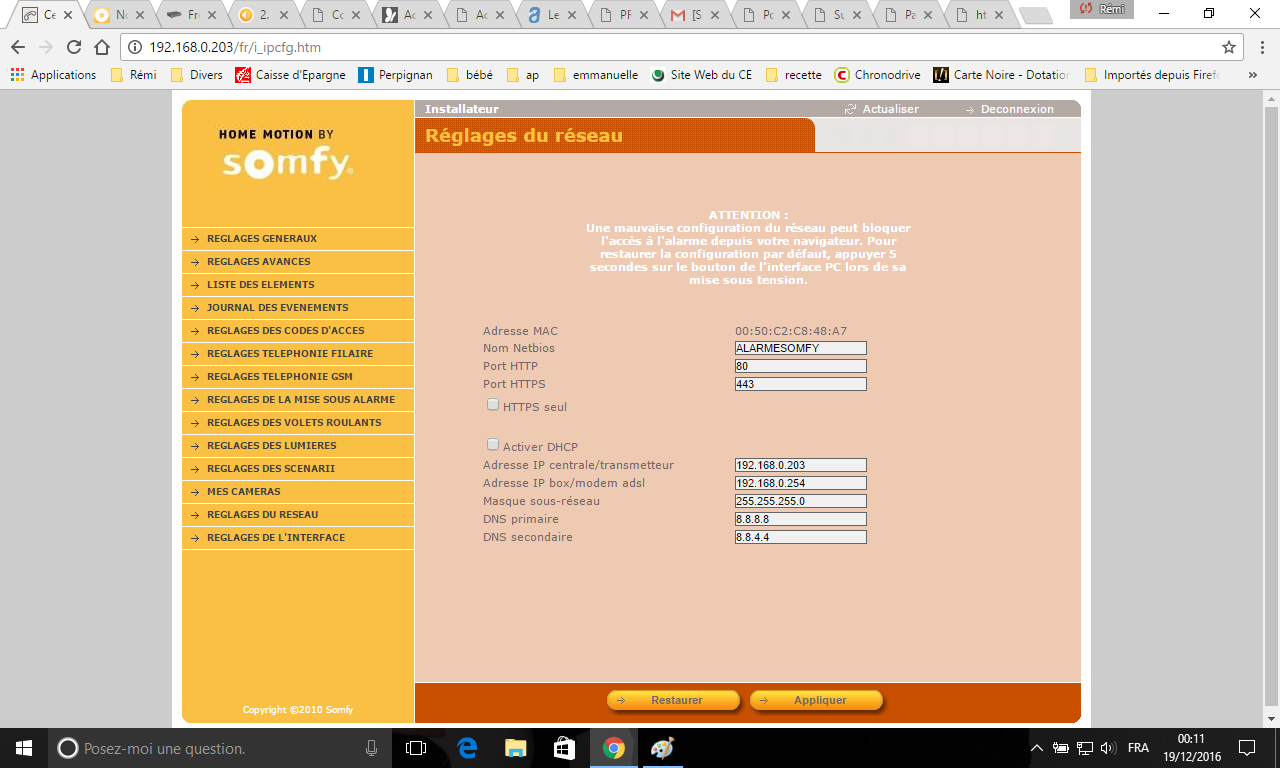

          &lt;div class=&quot;body-bd&quot;&gt;&lt;p&gt;Bonjour,&lt;/p&gt;&lt;p&gt;Je viens de changer de box (passage de la livebox à la freebox revolution) et je n&amp;#39;arrive plus à faire fonctionner mon accès distant à l&amp;#39;alarme. Je pense avoir tout suivi à la lettre. J&amp;#39;ai redémarré mon module IP avec la procédure à faire en cas de changement de box, j&amp;#39;ai tout reconfiguré mais cela ne fonctionne pas. J&amp;#39;ai ajouté en pièce jointe ma configuration. &lt;br /&gt;Merci pour votre aide.&lt;/p&gt;&lt;/div&gt;

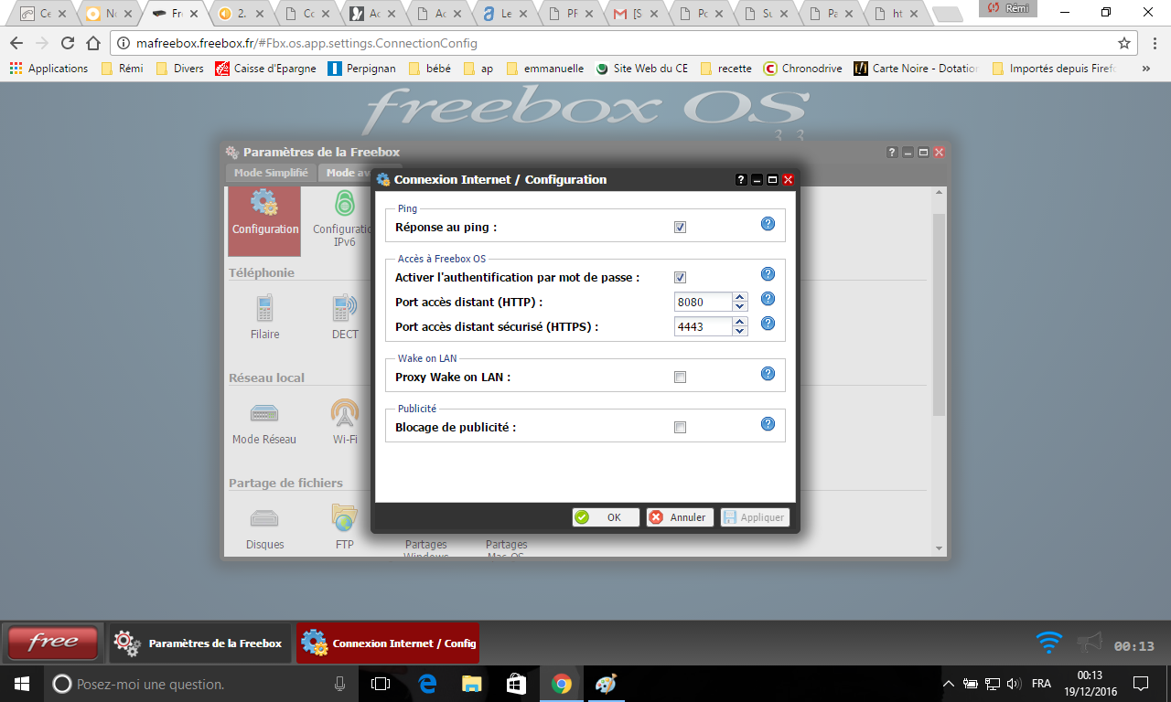

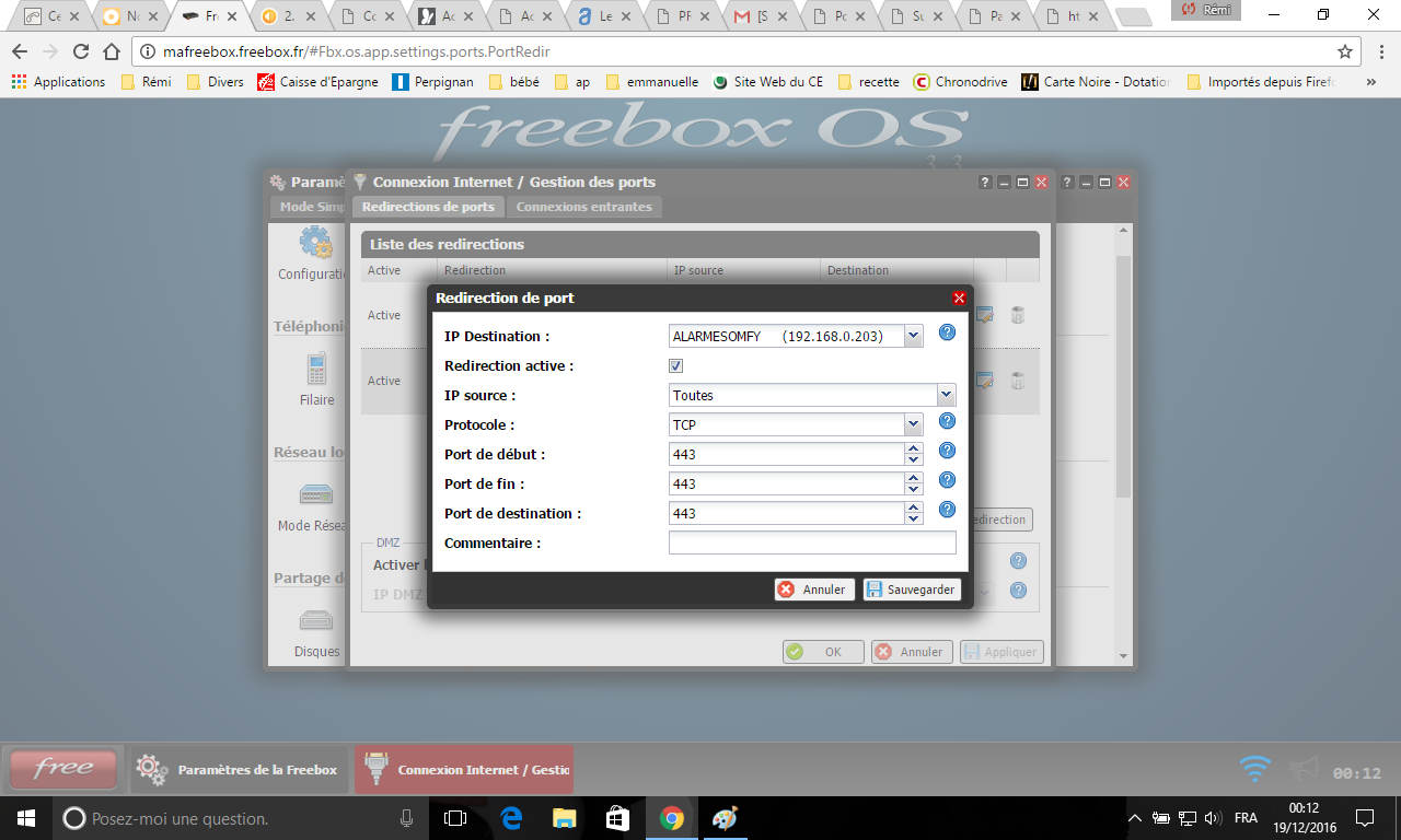

          &lt;div class=&quot;body-bd&quot;&gt;&lt;p&gt;Bonjour,&lt;/p&gt;&lt;p&gt;Merci pour votre réponse aussi rapide. Oui j&amp;#39;ai bien coché l&amp;#39;accès à distance (voir la capture d&amp;#39;écran). J&amp;#39;essaie juste de me connecter à distance sur mon interface Somfy avec mon téléphone en 4g (&lt;a href=&quot;http://xxx.alarmesomfy.net/fr/login.htm&quot; rel=&quot;nofollow&quot;&gt;http://xxx.alarmesomfy.net/fr/login.htm&lt;/a&gt;) et je me prends une erreur indiquant plusieurs causes possibles (ouverture des ports 80 et 443, etc...).&lt;br /&gt;Par contre, j&amp;#39;ai oublié de préciser que quand je réinitialise le module IP, mon adresse IP est bien réinitialisée ainsi que ma carte de codes d&amp;#39;accès (valeurs d&amp;#39;usine du coup) mais pas mon code installateur et utilisateur qui restent ceux que j&amp;#39;avais configuré auparavant et non pas le code usine 2222. La réinitialisation du module IP a-t-elle bien fonctionné ? J&amp;#39;ai la version avec batterie de secours. Je ne l&amp;#39;ai pas débranché quand j&amp;#39;ai réinitialisé le module IP. J&amp;#39;ai juste débranché le secteur et enlevé une pile.&lt;br /&gt;Merci.&lt;/p&gt;&lt;/div&gt;

          &lt;div class=&quot;body-bd&quot;&gt;&lt;p&gt;Bonjour&lt;/p&gt;&lt;p&gt;avez-vous coché la case &amp;quot;Accès à distance&amp;quot; dans le &amp;quot;Réglage de l&amp;#39;interface&amp;quot; ?&lt;br /&gt;Avez-vous modifié les codes d&amp;#39;accès sur votre smartphone ou tablette dans l&amp;#39;application Somfy ?&lt;br /&gt;Quels messages avez-vous?&lt;/p&gt;&lt;/div&gt;
