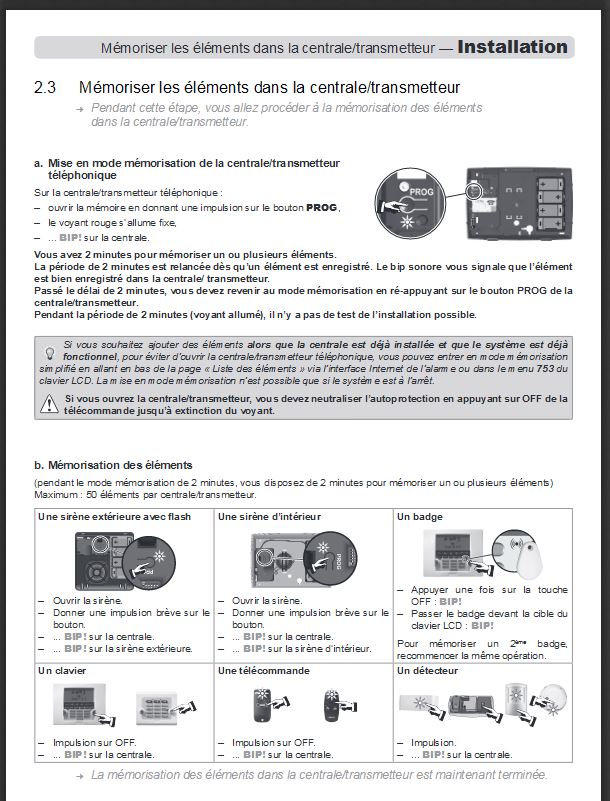

          &lt;div class=&quot;body-bd&quot;&gt;&lt;p&gt;Bonjour,&lt;br /&gt;Voir page 13 de la notice.&lt;/p&gt;&lt;/div&gt;

          &lt;div class=&quot;body-bd&quot;&gt;&lt;p&gt;Protexial, écran LCD avec le dessin d&amp;#39;un badge rond proche du bouton Off. Comment initialiser de nouveaux badges ? Merci&lt;/p&gt;&lt;/div&gt;
