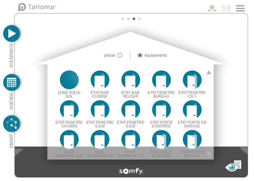

          &lt;div class=&quot;body-bd&quot;&gt;&lt;p&gt;Voyez plus haut sur mes captures d&amp;#39;écran comment avoir un retour d&amp;#39;info sur une porte de garage (entre autre) en RTS.&lt;/p&gt;&lt;/div&gt;
