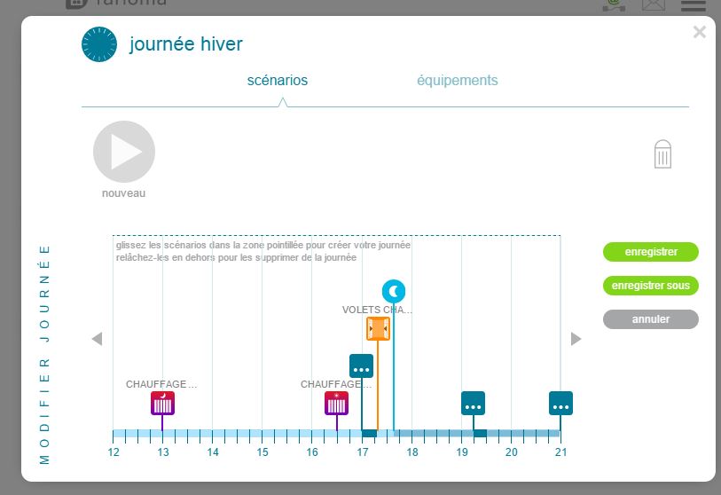

          &lt;div class=&quot;body-bd&quot;&gt;&lt;p&gt;Bonjour&lt;/p&gt;&lt;p&gt;Je viens d&amp;#39;installer des interfaces pour piloter mes radiateurs, des Interface Cozytouch IO-HomeControl® Atlantic.&lt;br /&gt;La Tahoma les a bien détectés, je peux les actionner à distance sans problème, les mettre en mode Eco, confort, etc.&lt;br /&gt;En revanche quand je veux les programmer dans l&amp;#39;agenda, avec ou sans scenarios, rien se ne passe. Je les vois bien dans Tableau de bord - programme avant qu&amp;#39;ils soient censés se déclencher, mais ensuite rien ne se passe et ils n&amp;#39;apparaissent jamais dans Tableau de Bord - Historique&lt;/p&gt;&lt;p&gt;Merci d&amp;#39;avance&lt;/p&gt;&lt;/div&gt;

          &lt;div class=&quot;body-bd&quot;&gt;&lt;p&gt;Bonjour,&lt;br /&gt;Si vous avez Cozytouch + TaHoma il y a un double emploi.&lt;/p&gt;&lt;/div&gt;

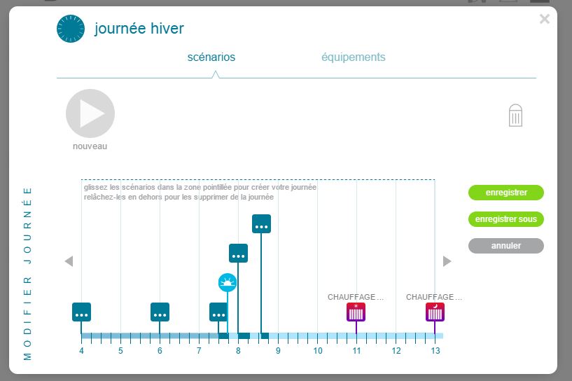

          &lt;div class=&quot;body-bd&quot;&gt;&lt;p&gt;Bonjour,&lt;br /&gt;c&amp;#39;est certain que des mauvaises manip ont été faites.&lt;br /&gt;Pouvez-nous mettre en fichier les différentes étapes de prog.&lt;br /&gt;Pour ma part, j&amp;#39;ai rajouté mes radiateurs sur la journée en cours, et tout fonctionne super bien.&lt;/p&gt;&lt;/div&gt;
