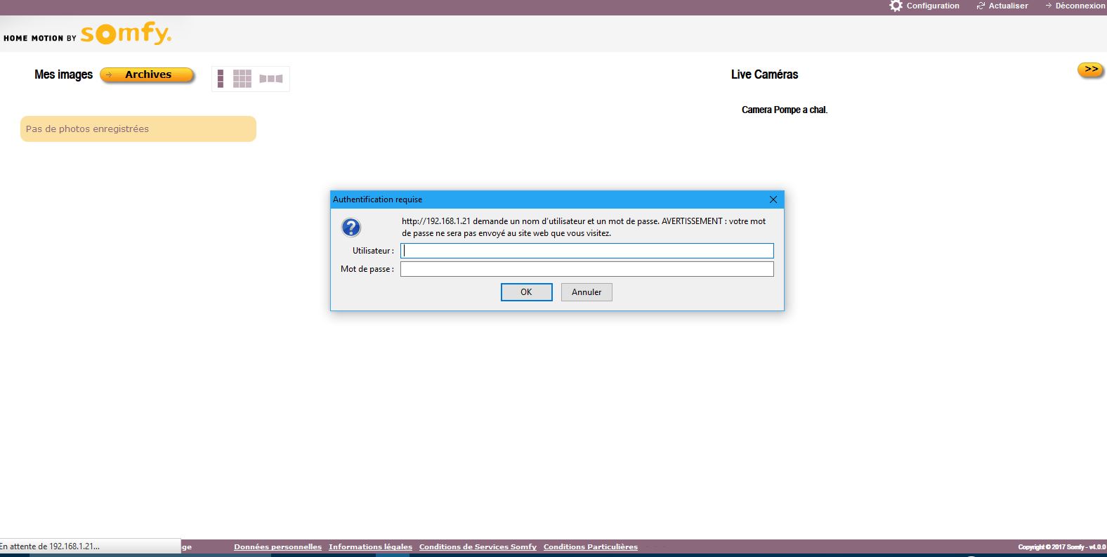

          &lt;div class=&quot;body-bd&quot;&gt;&lt;p&gt;Je rencontre une erreur sur &amp;quot;Mes caméras/détecteurs images&amp;quot; où je n&amp;#39;arrive pas à obtenir la liaison transmetteur (voir capture d&amp;#39;écran) malgré toutes les dernières procédures mis en application. De plus, lorsque je clique sur &amp;quot;Réglages des caméras&amp;quot;, je n&amp;#39;obtiens qu&amp;#39;un &amp;quot;about:blank&amp;quot; plutôt que d&amp;#39;arriver directement sur la page de réglages.&lt;/p&gt;&lt;/div&gt;

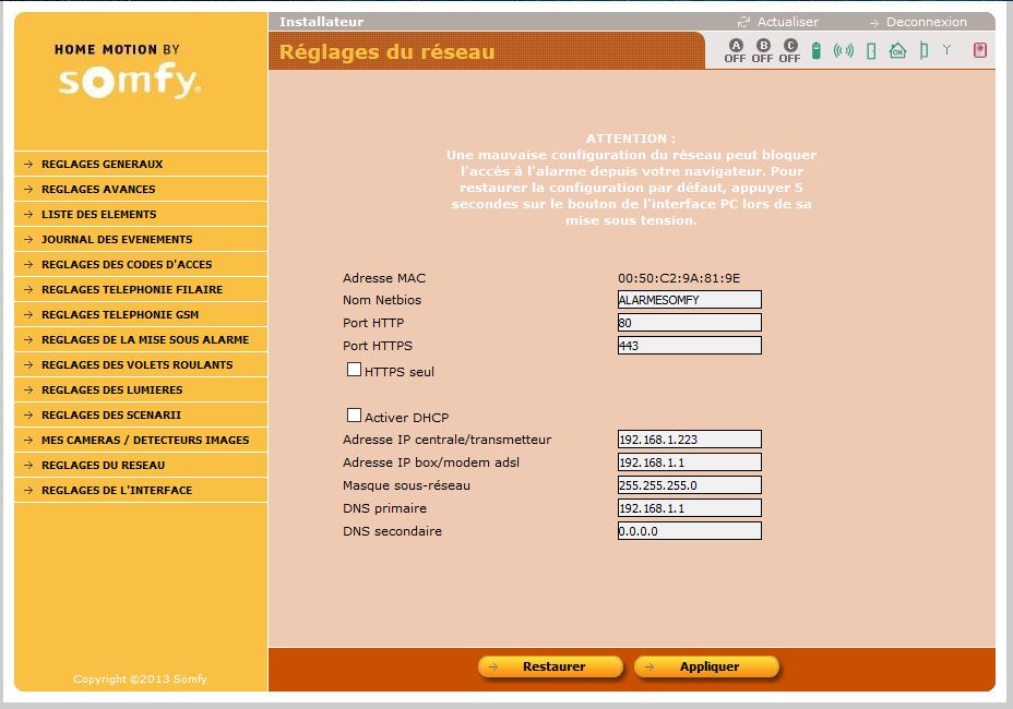

          &lt;div class=&quot;body-bd&quot;&gt;&lt;p&gt;Bonsoir&lt;/p&gt;&lt;p&gt;sur le réglage de l&amp;#39;interface, passez le port DNS de 1024 à 80.&lt;/p&gt;&lt;p&gt;Si ça ne fonctionne pas, dans le réglage réseau, passez le DNS primaire à 8.8.8.8 et le secondaire à 8.8.4.4&lt;/p&gt;&lt;/div&gt;

          &lt;div class=&quot;body-bd&quot;&gt;&lt;p&gt;Veuillez trouver en pièce jointe les 2 captures d&amp;#39;écran.&lt;/p&gt;&lt;/div&gt;

          &lt;div class=&quot;body-bd&quot;&gt;&lt;p&gt;Bonjour&lt;/p&gt;&lt;p&gt;pouvez-vous faire une copie d&amp;#39;écran du &amp;quot;Réglage de l&amp;#39;interface&amp;quot; et &amp;quot;Réglage réseau&amp;quot; ?&lt;/p&gt;&lt;/div&gt;
