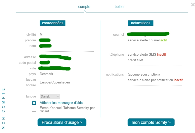

          &lt;div class=&quot;body-bd&quot;&gt;&lt;p&gt;Bonjour &lt;br /&gt;Je vine d&amp;#39;inscrire ma tahoma et je me suis retrouvé sur le site danois. Tout mon compte est géré au Danemark, j&amp;#39;ai réussi à changer la langue en français mais je suis toujours rattaché au pays Danemark.  &lt;br /&gt;Merci d&amp;#39;avance&lt;/p&gt;&lt;/div&gt;

          &lt;div class=&quot;body-bd&quot;&gt;&lt;p&gt;Re-Bonjour Bruno,&lt;/p&gt;&lt;p&gt;Je vous confirme que la ré-initialisation de votre box est effective, vous pouvez donc la ré-enregistrer sur somfy-connect.com&lt;br /&gt;Afin que ce problème ne se reproduise pas, je vous conseille vivement de vider le cache et cookies de votre navigateur avant de reprendre l&amp;#39;activation.&lt;/p&gt;&lt;p&gt;Bonne journée.&lt;/p&gt;&lt;/div&gt;

          &lt;div class=&quot;body-bd&quot;&gt;&lt;p&gt;Bonjour&lt;/p&gt;&lt;p&gt;ou avez-vous acheté votre Tahoma ?&lt;/p&gt;&lt;p&gt;essayez le reset, si ça ne change rien, il faut attendre l&amp;#39;intervention d&amp;#39;un Yellow&lt;/p&gt;&lt;p&gt;1 - débranchez&lt;br /&gt;2 - appuyez avec un trombone sur RST&lt;br /&gt;3 - tout en restant appuyé, rebranchez le câble d&amp;#39;alimentation&lt;br /&gt;4 - relâchez RST quand le voyant rouge s&amp;#39;allume&lt;br /&gt;5 - Attendre 2 ou 3 minutes que tout se stabilise.&lt;/p&gt;&lt;/div&gt;
