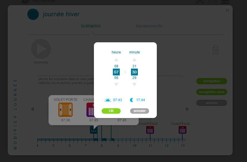

          &lt;div class=&quot;body-bd&quot;&gt;&lt;p&gt;Non...15mn c&amp;#39;est sur l&amp;#39;échelle de graduation horaire dans la fenêtre de fabrication de scénarios.&lt;br /&gt;Dès que vous aurez placé l&amp;#39;élément sur l&amp;#39;échelle, que vous aurez cliqué dessus pour valider son action, apparaitra alors la fenêtre de précision horaire, qui elle, est de l&amp;#39;ordre de la mn.&lt;/p&gt;&lt;/div&gt;

          &lt;div class=&quot;body-bd&quot;&gt;&lt;p&gt;Bonjour,&lt;br /&gt;je voudrais simuler une présence en ouvrant par exemple un groupe de volet partie jour, puis un autre groupe partie nuit 3 minutes plus tard.&lt;br /&gt;Les sénarios sont prêts mais:&lt;br /&gt;est ce possible car dans l&amp;#39;agenda, l&amp;#39;écart minimun entre deux actions est de 15 min?&lt;br /&gt;Cordialement&lt;/p&gt;&lt;/div&gt;

          &lt;div class=&quot;body-bd&quot;&gt;&lt;p&gt;Bonjour&lt;/p&gt;&lt;p&gt;glissez vos scénarios dans l&amp;#39;agenda.&lt;br /&gt;Ensuite cliquez dessus pour ajuster l&amp;#39;heure.&lt;/p&gt;&lt;/div&gt;
