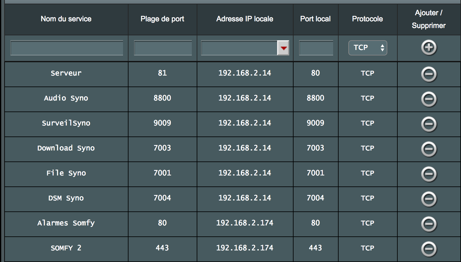

          &lt;div class=&quot;body-bd&quot;&gt;&lt;p&gt;Connexion a distance Alarme Protexiom 600 GSM Special Animaux&lt;br /&gt;Bonjour,&lt;/p&gt;&lt;p&gt;Depuis 3 mois je n&amp;#39;arrive plus à acceder à mon alarme via l&amp;#39;application iphone. L&amp;#39;alarme fonctionne correctement lance les tests cyclique sans erreur ( je reçois un texto dans ce sens régulièrement ). Mais plus moyen de rentrer dans l&amp;#39;application, voici le message d&amp;#39;erreur ( Echec de connexion ). Je precise que j&amp;#39;ai changé mon routeur, cependant toutes les redirection et ouverture de port ont étés effectuées. De plus je precise que j&amp;#39;arrive à me connecter en local.&lt;/p&gt;&lt;p&gt;Lors d&amp;#39;un precedent post l&amp;#39;on m&amp;#39;a conseillé de remettre à zero le module IP mais je me trouve toujours avec le même probleme.&lt;/p&gt;&lt;p&gt;Malheureusement lors de la connexion sur le serveur via xxxxxx.alarmesomfy.net j&amp;#39;accede à ma page mais lorsque je souhaite acceder à mon alarme j&amp;#39;ai un message d&amp;#39;erreur. ( fichier joint )&lt;/p&gt;&lt;p&gt;Merci pour votre aide.&lt;/p&gt;&lt;/div&gt;

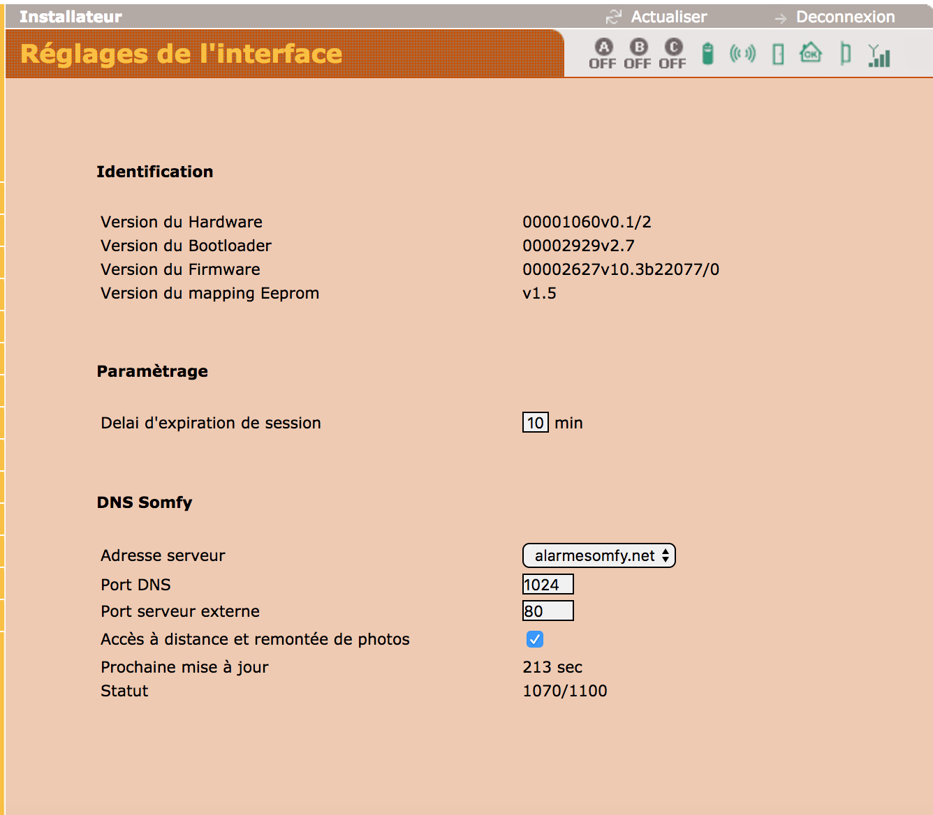

          &lt;div class=&quot;body-bd&quot;&gt;&lt;p&gt;Re-Bonjour, &lt;/p&gt;&lt;p&gt;Pour que l&amp;#39;accès à la centrale passe, il faut que l&amp;#39;ouverture des ports soient réalisés sur votre Box ADSL et sur votre routeur Synology.&lt;/p&gt;&lt;p&gt;Bonne journée.&lt;/p&gt;&lt;/div&gt;

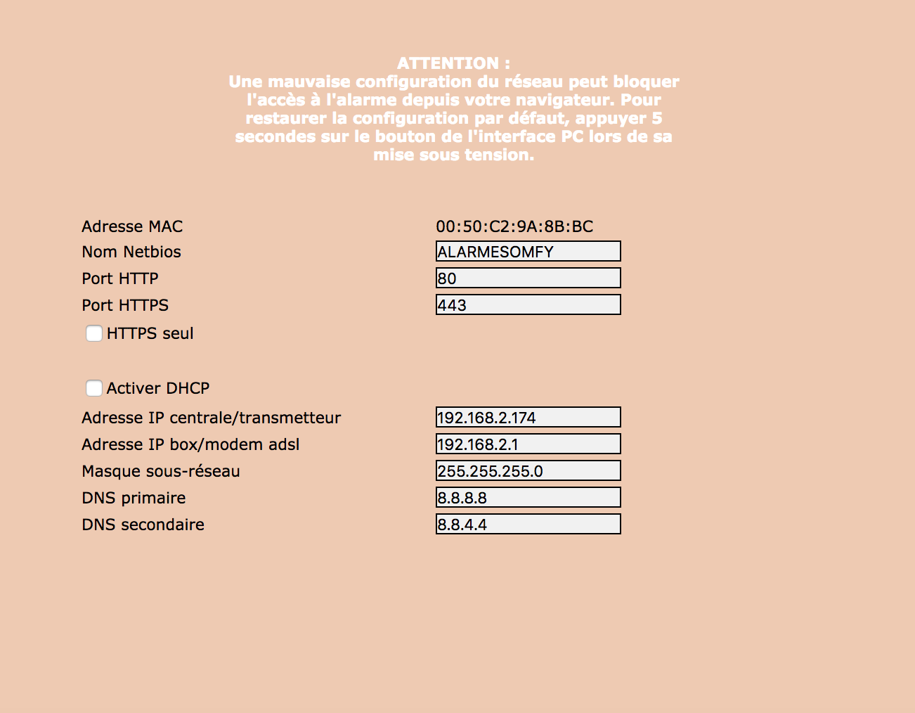

          &lt;div class=&quot;body-bd&quot;&gt;&lt;p&gt;Bonjour Fabrice, &lt;/p&gt;&lt;p&gt;Tout est bien paramétré sur votre alarme et elle est bien connectée au serveur Somfy.&lt;br /&gt;Votre problème ne peut donc être lié qu&amp;#39;à l&amp;#39;ouverture des ports de votre Box ADSL, veuillez revoir cela en vous aidant de ce post:&lt;br /&gt;&lt;a title=&quot;Comment ouvrir les ports de ma box ADSL ?&quot; href=&quot;http://forum.somfy.fr/questions/865073-ouvrir-ports-box-adsl&quot;&gt;http://forum.somfy.fr/questions/865073-ouvrir-ports-box-adsl&lt;/a&gt;&lt;/p&gt;&lt;p&gt;Bonne journée.&lt;/p&gt;&lt;/div&gt;

          &lt;div class=&quot;body-bd&quot;&gt;&lt;p&gt;Il est normal que rien ne se passe lorsque vous débranchez et rebranchez car votre centrale est déjà mémorisée sur le serveur Somfy.&lt;br /&gt;Attendez l&amp;#39;intervention d&amp;#39;un Yellow qui fera quelques vérifications sur le serveur.&lt;/p&gt;&lt;/div&gt;

          &lt;div class=&quot;body-bd&quot;&gt;&lt;p&gt;Bonjour&lt;/p&gt;&lt;p&gt;Oui je viens de vérifier. Est il normale lorsque j&amp;#39;ai réinitialisé le module ip et que j&amp;#39;ai voulu créer un nouveau compte et que je me trouve sur la page ou l&amp;#39;on me demande de débrancher l&amp;#39;alarme pour la repérer sur mon réseau que rien ne se passe. Comme si l&amp;#39;alarme et le serveur ne se voyait pas du tout. Quel est désormais la démarche à suivre ? Je dois envoyer mon alarme en SAV ? Merci&lt;/p&gt;&lt;/div&gt;

          &lt;div class=&quot;body-bd&quot;&gt;&lt;p&gt;L&amp;#39;avez-vous bien renseigné dans votre téléphone ? (attention aux espaces).&lt;/p&gt;&lt;p&gt;Il n&amp;#39;est pas possible d&amp;#39;en créer un deuxième. Pour en créer un autre, il faut demander la suppression de l&amp;#39;existant au SAV.&lt;/p&gt;&lt;/div&gt;

          &lt;div class=&quot;body-bd&quot;&gt;&lt;p&gt;Bonjour&lt;/p&gt;&lt;p&gt;le message que vous avez signifie que votre nom de sous-domaine n&amp;#39;est pas reconnu. En êtes-vous certain ?&lt;/p&gt;&lt;/div&gt;

          &lt;div class=&quot;body-bd&quot;&gt;&lt;p&gt;Avez-vous réinitialisé correctement votre module Ip?&lt;/p&gt;&lt;/div&gt;
          &lt;div class=&quot;body-bd&quot;&gt;&lt;p&gt;sur le réglage de l&amp;#39;interface, passez le port dns de 1024 à 80.&lt;/p&gt;&lt;/div&gt;

          &lt;div class=&quot;body-bd&quot;&gt;&lt;p&gt;l&amp;#39;ouverture des ports sur mon routeur&lt;/p&gt;&lt;/div&gt;
  <pubDate>Sat, 07 Jan 2017 22:33:08 GMT</pubDate>
  <link>https://forum.somfy.fr/questions/1258666-acces-distance-alarme/answers/2827011</link>
  <source url="https://forum.somfy.fr/questions/1258666-acces-distance-alarme/answers/2827011" />
  <guid>https://forum.somfy.fr/questions/1258666-acces-distance-alarme/answers/2827011</guid>
  <enclosure length="202348" url="https://dimelo-answers-production.s3.eu-west-1.amazonaws.com/177/3218386defcd004e/capture_d_e_cran_2017_01_07_a_23.28.03_original.png?7cc8cfd" type="image/png" />
  <fb20:id>2827011</fb20:id>
  <fb20:author-profile>https://forum.somfy.fr/users/9064691</fb20:author-profile>
  <fb20:question-id>1258666</fb20:question-id>
  <title>Réponse de Fabrice D.</title>
  <dc:creator>Fabrice D.</dc:creator>
          &lt;div class=&quot;body-bd&quot;&gt;&lt;p&gt;avec les fichiers&lt;/p&gt;&lt;/div&gt;
          &lt;div class=&quot;body-bd&quot;&gt;&lt;p&gt;Bonsoir,&lt;/p&gt;&lt;p&gt;Merci de votre retour rapide, les voici.&lt;/p&gt;&lt;/div&gt;
          &lt;div class=&quot;body-bd&quot;&gt;&lt;p&gt;Bonsoir&lt;/p&gt;&lt;p&gt;pouvez-vous faire des copies d&amp;#39;écran du réglage réseau et réglage de l&amp;#39;interface ?&lt;/p&gt;&lt;/div&gt;
