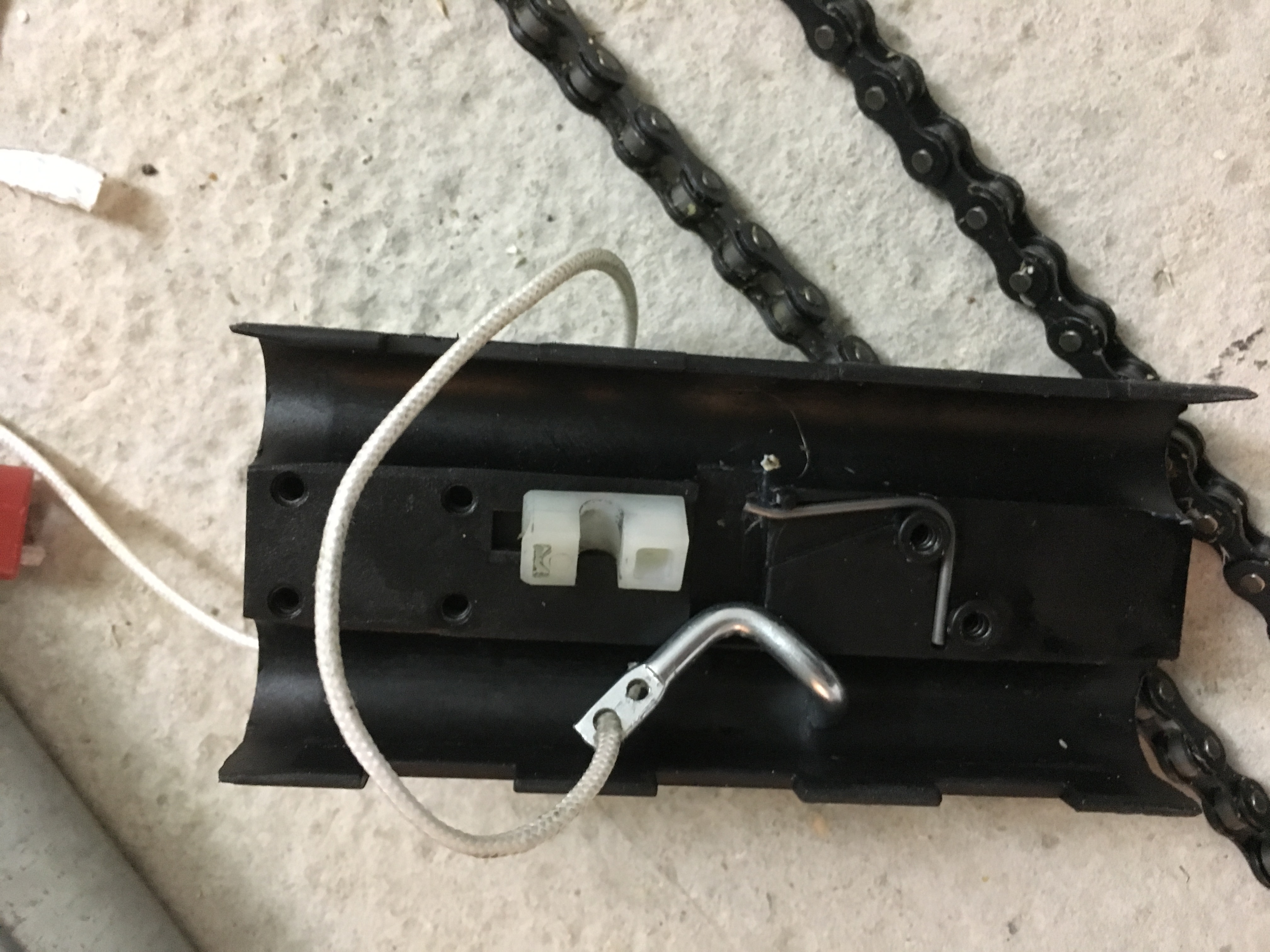

          &lt;div class=&quot;body-bd&quot;&gt;&lt;p&gt;Mauvais remontage...&lt;br /&gt;Il faudrait plus de photos pour comprendre.&lt;/p&gt;&lt;/div&gt;

          &lt;div class=&quot;body-bd&quot;&gt;&lt;p&gt;J&amp;#39;ai réussi à le remonter en embrayant la partie blanche directement dans le système noir. Maintenant cela fonctionne mais le système ne se desembraye plus&lt;/p&gt;&lt;/div&gt;

          &lt;div class=&quot;body-bd&quot;&gt;&lt;p&gt;Je ne veux pas être affirmatif, mais en zoomant sur le ressort j&amp;#39;ai l&amp;#39;impression qu&amp;#39;il est cassé (côté curseur blanc).&lt;br /&gt;Je vous conseillerais de remonter le bloc chariot autant que faire ce peut, et de faire valoir vos droits à la garantie.&lt;br /&gt;Vous ne m&amp;#39;avez pas écouté lorsque je vous demandais d&amp;#39;actionner le levier en tirant sur la cordelette, on aurait été fixés sur l&amp;#39;état du ressort.&lt;/p&gt;&lt;/div&gt;

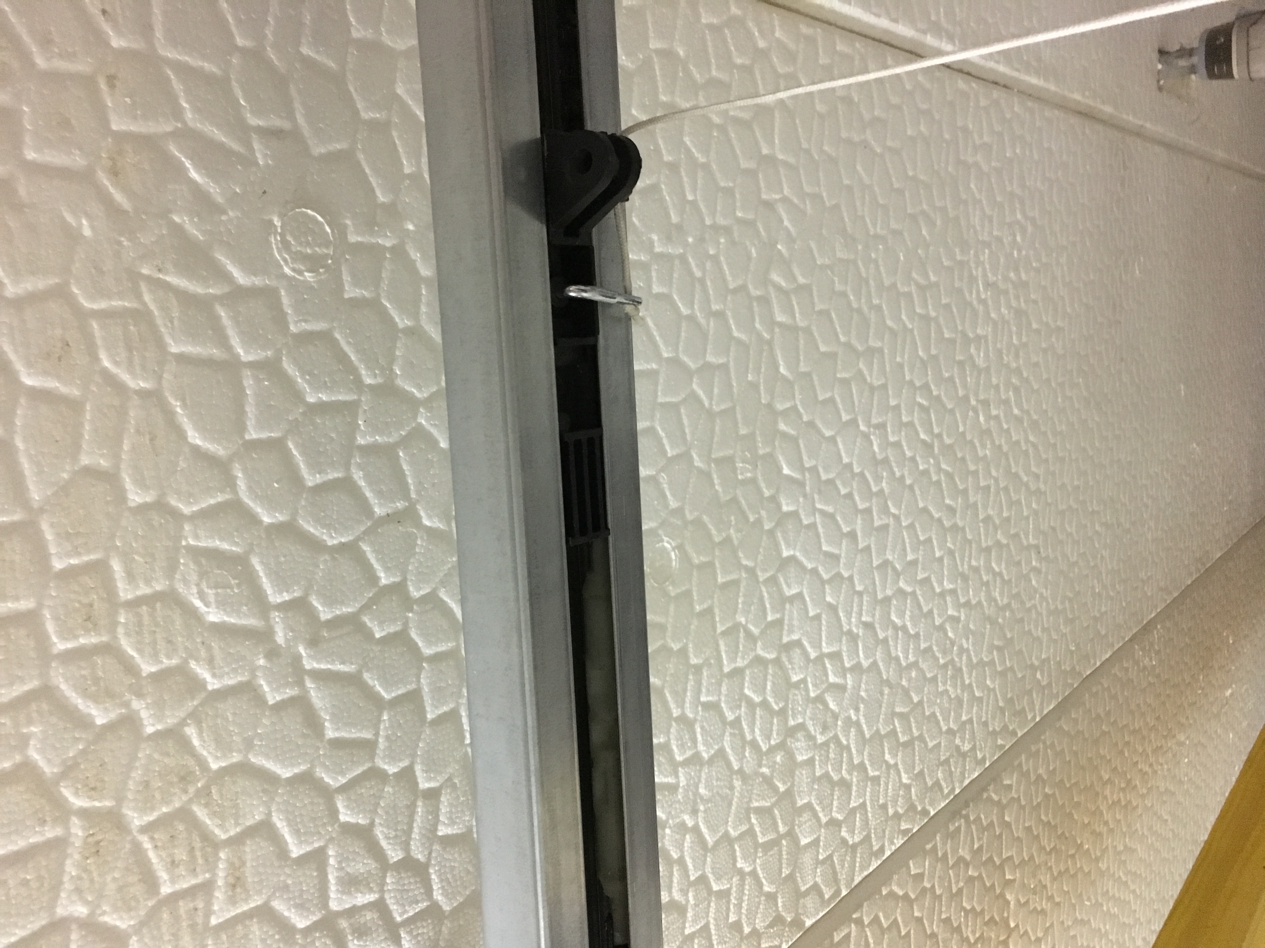

          &lt;div class=&quot;body-bd&quot;&gt;&lt;p&gt;Je pense que c&amp;#39;est ce système qui ne fonctionnait pas. Maintenant je vais faire internebir un professionnel.... plus le choix. Merci.&lt;/p&gt;&lt;/div&gt;

          &lt;div class=&quot;body-bd&quot;&gt;&lt;p&gt;Bonjour, j&amp;#39;ai fini d&amp;#39;installer mon rail et moteur pour la porte de garage (Dexxo Pro 800) mais celle-ci ne fonctionne pas. La partie Noir qui doit se bloquer dans le rail ne se bloque jamais. Pouvez-vous m&amp;#39;aider ?&lt;/p&gt;&lt;/div&gt;
          &lt;div class=&quot;body-bd&quot;&gt;&lt;p&gt;Ben oui....c&amp;#39;est un dispositif contenant un puissant ressort.&lt;br /&gt;A ouvrir donc prudemment...!!!&lt;br /&gt;Mais pourquoi l&amp;#39;avoir ouvert? est-ce que le levier commandé par le cordon, s&amp;#39;actionnait-il par traction de ressort et retour au neutre?&lt;br /&gt;Maintenant pour le remonter, je ne vais pas aller démonter le mien pour vous l&amp;#39;expliquer.&lt;br /&gt;Faites intervenir le gars qui vous l&amp;#39;a vendu.&lt;/p&gt;&lt;/div&gt;

          &lt;div class=&quot;body-bd&quot;&gt;&lt;p&gt;Photo du système&lt;/p&gt;&lt;/div&gt;

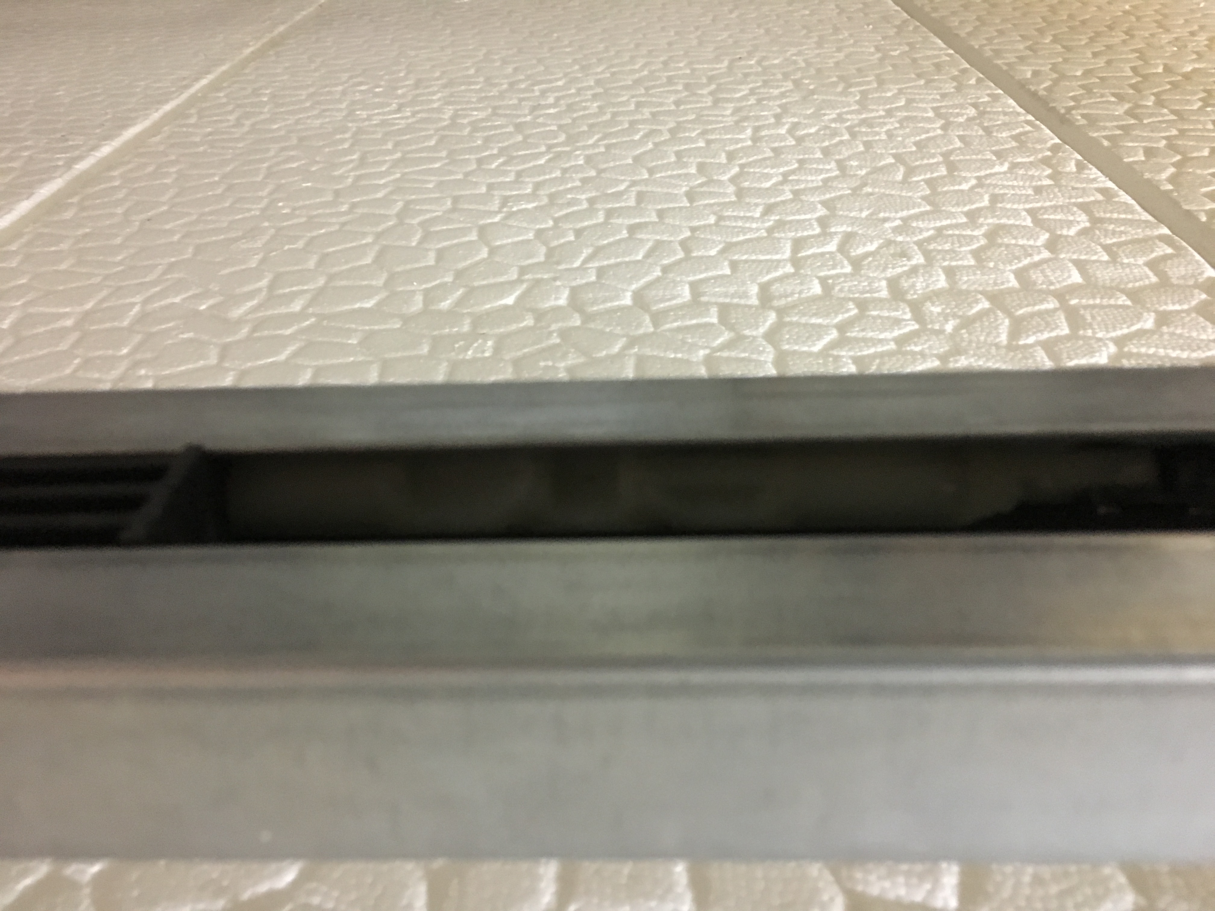

          &lt;div class=&quot;body-bd&quot;&gt;&lt;p&gt;Désolé mauvaise manipulation. J&amp;#39;ai tous démonté et ouvert le boîtier noir et le système s&amp;#39;est désolidarisé tout seul. Comment le remonter correctement ? Merci d&amp;#39;avance.&lt;/p&gt;&lt;/div&gt;

          &lt;div class=&quot;body-bd&quot;&gt;&lt;p&gt;Pas de photos en fichier ?&lt;/p&gt;&lt;/div&gt;

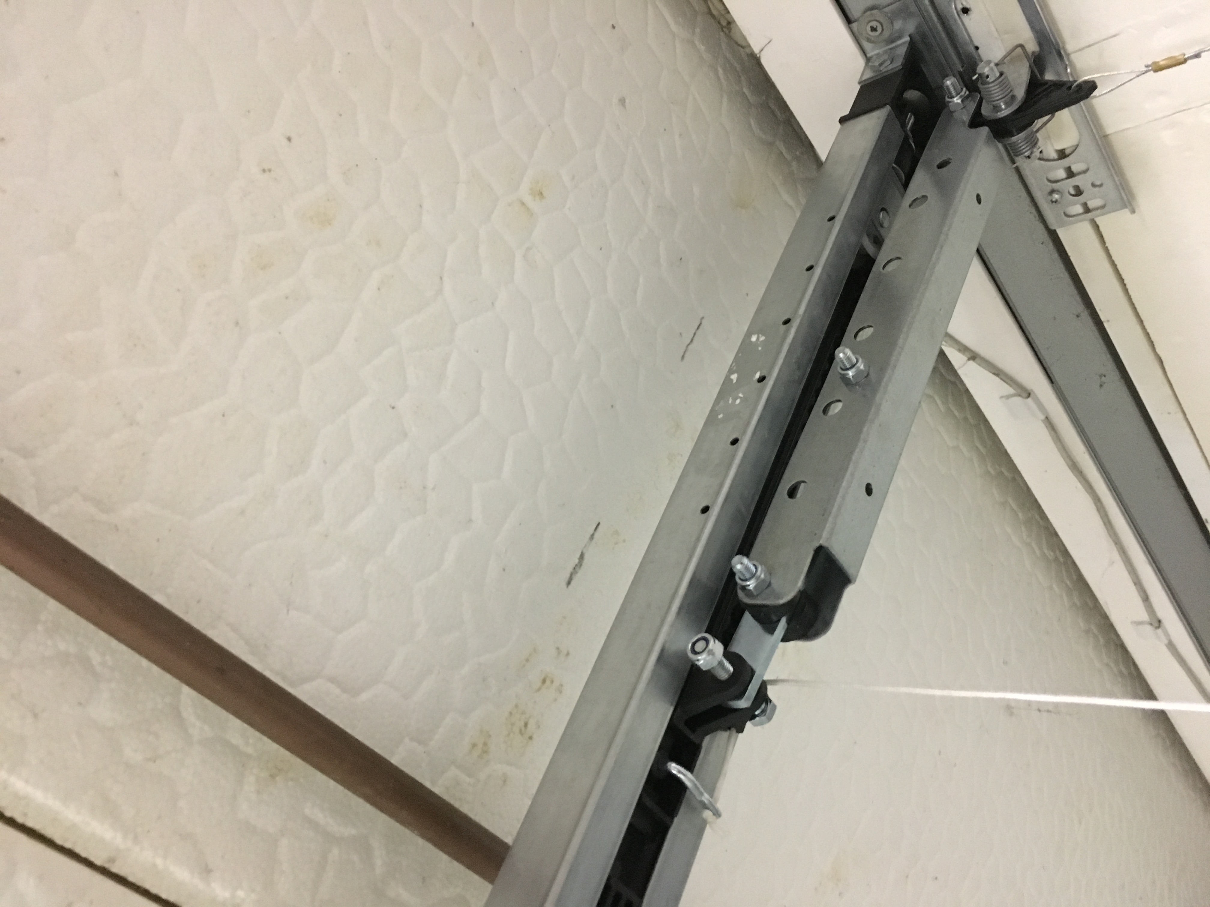

          &lt;div class=&quot;body-bd&quot;&gt;&lt;p&gt;Voici le rail monté&lt;/p&gt;&lt;/div&gt;

          &lt;div class=&quot;body-bd&quot;&gt;&lt;p&gt;Oui quelques photos seraient bien.&lt;br /&gt;Rail déposé, vérifiez que la chaîne circule bien dans le rail, qu&amp;#39;elle est normalement tendue (tampon écrasé maxi 19mm). Que le chariot est dans le bon sens, que la ficelle actionne bien le verrou, etc.....&lt;/p&gt;&lt;/div&gt;

          &lt;div class=&quot;body-bd&quot;&gt;&lt;p&gt;Ce phénomène est typique d&amp;#39;une butée basse mal réglée. Ce qui a pour effet de détendre la chaîne coté opposé à la navette.&lt;br /&gt;comme indiqué dans la notice, vous devez impérativement régler la butée basse de telle sorte que lorsque la porte touche en bas, le moteur ne force pas. Il faut approcher la porte en appuyant sur le bouton, et, dès 5cm du bas, appuyer sur ce bouton par à coups jusqu&amp;#39;à obtenir un contact porte/sol sans exagération.&lt;br /&gt;Attention, il peut aussi s&amp;#39;agir d&amp;#39;un mauvais réglage de votre porte sectionnelle. Les roulettes supérieures ont deux réglages:&lt;br /&gt;1) manœuvres manuelles.&lt;br /&gt;2) manœuvres électriques.&lt;br /&gt;Consultez sa notice afin de vérifier le bon réglage des roulettes et du nombre de tours des boudins à ressorts.&lt;br /&gt;j&amp;#39;ai posé 3 moteurs identiques sur 3 portes sectionnelles, et, j&amp;#39;ai du reprendre les réglages des roulettes et des boudins. (Attention...!!! Opération délicate).&lt;br /&gt;De plus, j&amp;#39;ai posé les rails à ~200mm des linteaux pour peaufiner les réglages de tension après la pose.&lt;br /&gt;Sur ces 3 moteurs j&amp;#39;ai aussi eu ce phénomène de détention des courroies, mais après les réglages fins des portes et des butées basses, tout est parfait.&lt;/p&gt;&lt;/div&gt;

          &lt;div class=&quot;body-bd&quot;&gt;&lt;p&gt;Merci pour votre réponse. Tension réglée et dispositif de sécurité supprimé mais pas possible d&amp;#39;embrayer le système. Le système est de travers, normal ? La chaîne est en biais.&lt;/p&gt;&lt;/div&gt;

          &lt;div class=&quot;body-bd&quot;&gt;&lt;p&gt;La tension chaîne se règle soit avant la pose du rail (tampon écrasé au max à 19mm) soit le réglage reste accessible en fixant le rail à ~200mm du linteau, ce que vous n&amp;#39;avez pas fait ???? Bonjour pour régler après coup....!&lt;br /&gt;Sur votre photo le verrou de débrayage est bien enclenché, si la navette refuse de se clipser dedans, je me demande si il n&amp;#39;y a pas un mauvais réglage du dispositif de sécurité que vous avez rajouté.&lt;br /&gt;Pour le savoir: déposez ce dispositif et manœuvrez manuellement la navette pour l&amp;#39;enclencher de force, attention...!!! L&amp;#39;effort à fournir est important car la force du ressort de rappel de verrou est costaud.&lt;/p&gt;&lt;/div&gt;

          &lt;div class=&quot;body-bd&quot;&gt;&lt;p&gt;Rail à chaîne, acheté  chez Somfy Pro via Rexel. La cordelette n&amp;#39;actionne pas le débrayage selon moi.&lt;/p&gt;&lt;/div&gt;
