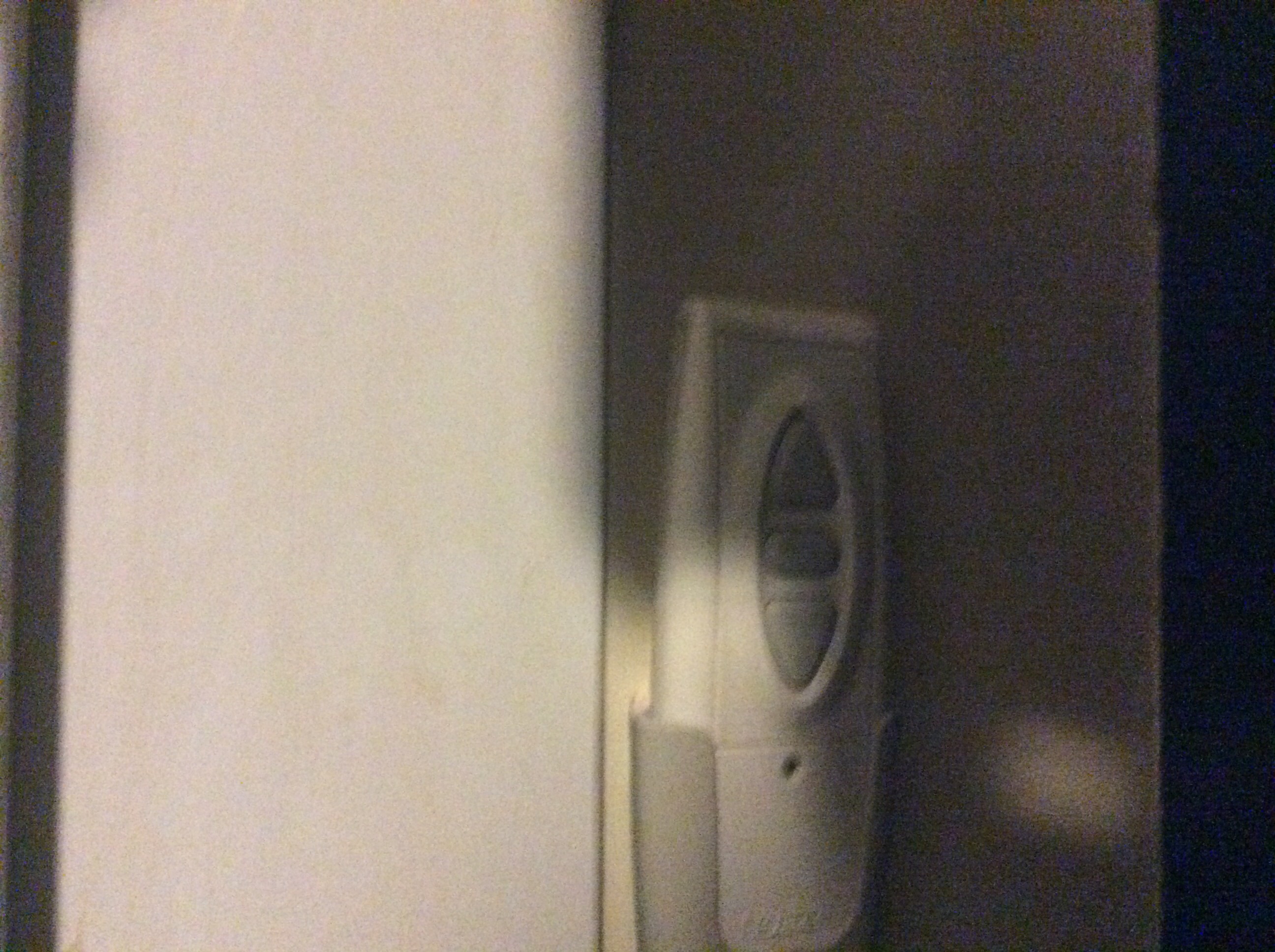

          &lt;div class=&quot;body-bd&quot;&gt;&lt;p&gt;Bonsoir,&lt;br /&gt;La télécommande de la pièce cuisine dont nous fermons le soir par la centralisation ou individuellement s&amp;#39;ouvre 1 heure après toute seule, depuis quelques jours, habitant en RDC cela ne nous rassure pas du tout. La société qui nous a fait les travaux de toutes les ouvertures a fermé, comment va t on s&amp;#39;en sortir ?&lt;br /&gt;Que me conseillez vous ?&lt;/p&gt;&lt;/div&gt;

          &lt;div class=&quot;body-bd&quot;&gt;&lt;p&gt;Je suis arrivé à joindre la personne qui me l&amp;#39;a installé, il ne comprenait pas du tout, il m&amp;#39;a simplement installé un bouton pour stopper le courant de cette fenêtre une fois fermée, pour ouvrir, ré déclenché ce bouton puis l&amp;#39;ancien.&lt;br /&gt;Sinon, il fallait changer le moteur... &lt;br /&gt;l&amp;#39;autre entreprise me changer le moteur... j&amp;#39;en avais pour chère...&lt;/p&gt;&lt;/div&gt;
          &lt;div class=&quot;body-bd&quot;&gt;&lt;p&gt;Tenez nous informé.&lt;/p&gt;&lt;/div&gt;

          &lt;div class=&quot;body-bd&quot;&gt;&lt;p&gt;Bonsoir Robert&lt;/p&gt;&lt;p&gt;j&amp;#39;espère que vous avez suivi nos conseils et que votre installateur a raison !&lt;br /&gt;Bonne soirée !&lt;/p&gt;&lt;/div&gt;

          &lt;div class=&quot;body-bd&quot;&gt;&lt;p&gt;Bonsoir,&lt;/p&gt;&lt;p&gt;Pas de solution, j&amp;#39;ai donc fait venir une entreprise, qui me fait savoir que le problème vient du moteur .&lt;br /&gt;Merci pour votre aide&lt;/p&gt;&lt;/div&gt;

          &lt;div class=&quot;body-bd&quot;&gt;&lt;p&gt;Avant de penser à changer le volet, enlevez les piles des télécommandes une par une comme vous l&amp;#39;avez déjà fait avec la première !&lt;/p&gt;&lt;/div&gt;

          &lt;div class=&quot;body-bd&quot;&gt;&lt;p&gt;Merci,&lt;br /&gt;Ce n&amp;#39;est peut-être pas la télécommande, mais je vais faire de même avec la centralisation ce soir, enlever la pile, je n&amp;#39;ai pas d&amp;#39;autres télécommande d&amp;#39;avance.&lt;br /&gt;L&amp;#39;installation 5 télécommandes en haut avec centralisation&lt;br /&gt;3 en bas avec centralisation. Je n&amp;#39;ai pas voulu de c ntralisation générale.&lt;br /&gt;Si cela recommence à s&amp;#39;ouvrir, que me conseillez vous ? Faut-il que je change le volet ?&lt;/p&gt;&lt;/div&gt;

          &lt;div class=&quot;body-bd&quot;&gt;&lt;p&gt;Bonjour&lt;/p&gt;&lt;p&gt;donc ce n&amp;#39;est pas la télécommande !&lt;/p&gt;&lt;p&gt;avez-vous d&amp;#39;autres télécommandes, voire ube Tahoma avec volets enregistrés dessus ?&lt;/p&gt;&lt;/div&gt;

          &lt;div class=&quot;body-bd&quot;&gt;&lt;p&gt;Bonjour,&lt;/p&gt;&lt;p&gt;J&amp;#39;ai enlevé la pile après avoir fermé la nuit au couché, ce matin, les volets de cette pièce étaient relevés..&lt;br /&gt;Merci pour votre aide&lt;/p&gt;&lt;/div&gt;

          &lt;div class=&quot;body-bd&quot;&gt;&lt;p&gt;Il faut enlever la pile plusieurs heures pour que le test soit valable !&lt;/p&gt;&lt;/div&gt;

          &lt;div class=&quot;body-bd&quot;&gt;&lt;p&gt;Bonjour,&lt;br /&gt;Merci&lt;br /&gt;J&amp;#39;ai fermé, puis enlever la pile, attendu un peu, puis je l&amp;#39;ai remise, le volet s&amp;#39;est ouvert à nouveau, donc, je n&amp;#39;ai pas avancer.&lt;/p&gt;&lt;/div&gt;

          &lt;div class=&quot;body-bd&quot;&gt;&lt;p&gt;&amp;quot;Bonjour&amp;quot; Jean-Luc,&lt;br /&gt;Pardon, mais nos réponses se sont croisées, ce qui prouve que nous avons le même raisonnement.&lt;/p&gt;&lt;/div&gt;

          &lt;div class=&quot;body-bd&quot;&gt;&lt;p&gt;C&amp;#39;est ce que je viens de dire !&lt;/p&gt;&lt;/div&gt;

          &lt;div class=&quot;body-bd&quot;&gt;&lt;p&gt;Bonjour,&lt;br /&gt;Il faudra dans un premier temps enlever la pile de la télécommande individuel du volet de la cuisine  après la fermeture, pour procéder par élimination.&lt;/p&gt;&lt;/div&gt;

          &lt;div class=&quot;body-bd&quot;&gt;&lt;p&gt;Bonjour&lt;/p&gt;&lt;p&gt;fermez votre volet et enlevez la pile de la télécommande.&lt;br /&gt;Le volet s&amp;#39;ouvre-t&amp;#39;il ?&lt;/p&gt;&lt;/div&gt;
