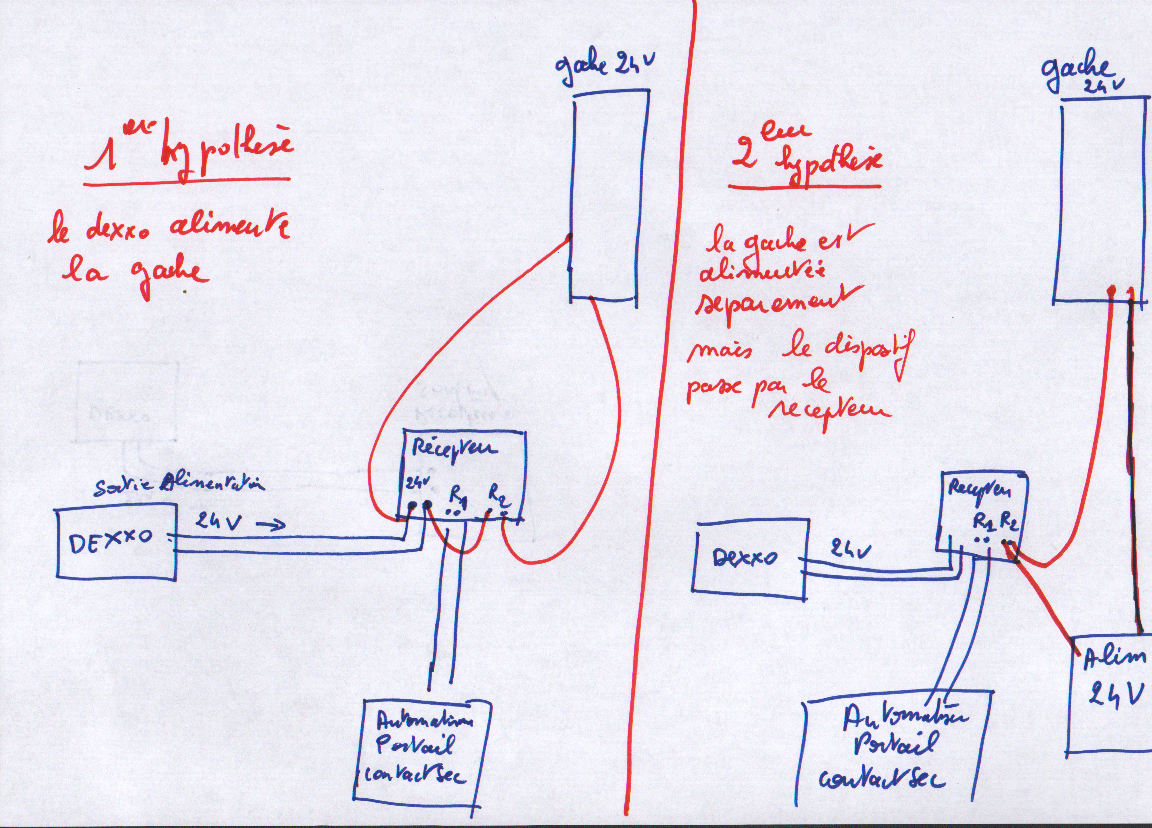

          &lt;div class=&quot;body-bd&quot;&gt;&lt;p&gt;MMiche de ces explications&lt;br /&gt;j&amp;#39;étais convaincu de cette non  faisabilité. C&amp;#39;est pour cela que j&amp;#39;ai contacté un électricien pour connaitre le type de relais à mettre en place pour se service du contact sec et c&amp;#39;est lui qui m&amp;#39;a dit que je pouvais faire passer le 24v sur le contact sec. Que cette réponse serve à la communauté Méfiez vous des mauvais conseils et merci encore Michel.&lt;br /&gt; Par contre avez vous une  solution par adjonction d&amp;#39;un relais actionné sur contact sec ?&lt;/p&gt;&lt;/div&gt;

          &lt;div class=&quot;body-bd&quot;&gt;&lt;p&gt;Rien n&amp;#39;est bon, tout va griller.&lt;br /&gt;Il faut bien comprendre que L1 et L2 du récepteur sont 2 contacts sec, en On, il autorise le passage 24v en Off il le coupe.&lt;br /&gt;Normalement votre gâche doit comporter une alim soit 12v soit 24v et un contact sec soit N/O soit N/F, le plus souvent c&amp;#39;est N.O.&lt;br /&gt;Vous ne pouvez pas utilisez le 24v du récepteur en le mélangeant avec le contact sec.&lt;br /&gt;Enfin, je suis surpris que votre moteur de portail ne comporte pas de bornier pour une gâche, ils l&amp;#39;ont tous.&lt;br /&gt;Sinon, ce que vous pouvez faire, est de poser ce récepteur directement à la gâche, si celle-ci à une alim de prévue en 24v et un contact sec N/O.&lt;br /&gt;mais il vous faudra une TC dédiée à la gâche.&lt;br /&gt;faites des photos de la carte du moteur de portail et de la gâche.&lt;br /&gt;Si possible des schéma seraient mieux.&lt;br /&gt;Mais gardez à l&amp;#39;esprit que si vous maîtrisez mal ce domaine, il vaut mieux faire appel à un électricien.&lt;br /&gt;Car de notre côté on se gardera de vous donnez des conseils qui risquent de vous coûter plus chers physiquement;&lt;/p&gt;&lt;/div&gt;

          &lt;div class=&quot;body-bd&quot;&gt;&lt;p&gt;Merci Michel. j&amp;#39;ai fait un schéma avec 2 hypothéses pour illustrer  ce que je voudrai faire&lt;br /&gt;je note que la 1ère hypothése n&amp;#39;est pas réalisable .Qu&amp;#39;en est il de la seconde hypothése&lt;br /&gt;Merci de vos réponses cordialement&lt;/p&gt;&lt;/div&gt;

          &lt;div class=&quot;body-bd&quot;&gt;&lt;p&gt;Bonjour et meilleurs vœux à la communauté&lt;br /&gt;j&amp;#39;ai 2 questions SVP&lt;br /&gt;1- puis je me servir de la sortie 24v de mon DEXXO IO 800 pour alimenter une gâche électrique ( puissance suffisante?)&lt;br /&gt;2- Je voudrai commander cette gâche par KEIGO relié à un récepteur standard ; Puis faire passer le 24v par le contact sec de ce récepteur sans tout grillé? (le dexxo alimente déjà le récepteur) &lt;br /&gt;Merci de vos réponses&lt;/p&gt;&lt;/div&gt;
          &lt;div class=&quot;body-bd&quot;&gt;&lt;p&gt;Bonjour et bons vœux,&lt;/p&gt;&lt;p&gt;La sortie du Dexxo permet d&amp;#39;alimenter tous consommateurs en 24v permanent.&lt;br /&gt;Donc, pour le récepteur c&amp;#39;est bon.&lt;br /&gt;C&amp;#39;est ensuite où je suis largué....????&lt;br /&gt;Que voulez-vous faire?&lt;br /&gt;Piloter une gâche 24v via ce récepteur?&lt;br /&gt;Si c&amp;#39;est cela, c&amp;#39;est niet !&lt;/p&gt;&lt;/div&gt;
