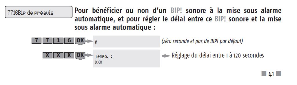

          &lt;div class=&quot;body-bd&quot;&gt;&lt;p&gt;bonjour est il possible de mettre l&amp;#39;alarme protexial en route plus rapidement car quand je la met, séries de bips et 2 min après rebip est il possible de raccourcir les 2 minutes.&lt;/p&gt;&lt;/div&gt;

          &lt;div class=&quot;body-bd&quot;&gt;&lt;p&gt;Bonjour,&lt;br /&gt;La tempo de sortie est fixe : 2mn.&lt;br /&gt;Seule la tempo d&amp;#39;entrée est réglable.&lt;br /&gt;Les caméras Visidom seront compatibles Protexial sous 3 mois.&lt;/p&gt;&lt;/div&gt;

          &lt;div class=&quot;body-bd&quot;&gt;&lt;p&gt;Effectivement sur la doc je ne vois pas cette possibilité de temporisation de sortie en manuel..&lt;/p&gt;&lt;/div&gt;

          &lt;div class=&quot;body-bd&quot;&gt;&lt;p&gt;vous m&amp;#39;avez indique pour une mise en automatique moi c&amp;#39;est manuel&lt;/p&gt;&lt;/div&gt;

          &lt;div class=&quot;body-bd&quot;&gt;&lt;p&gt;Bonjour,&lt;br /&gt;Voir page 41 de la notice.&lt;/p&gt;&lt;/div&gt;
