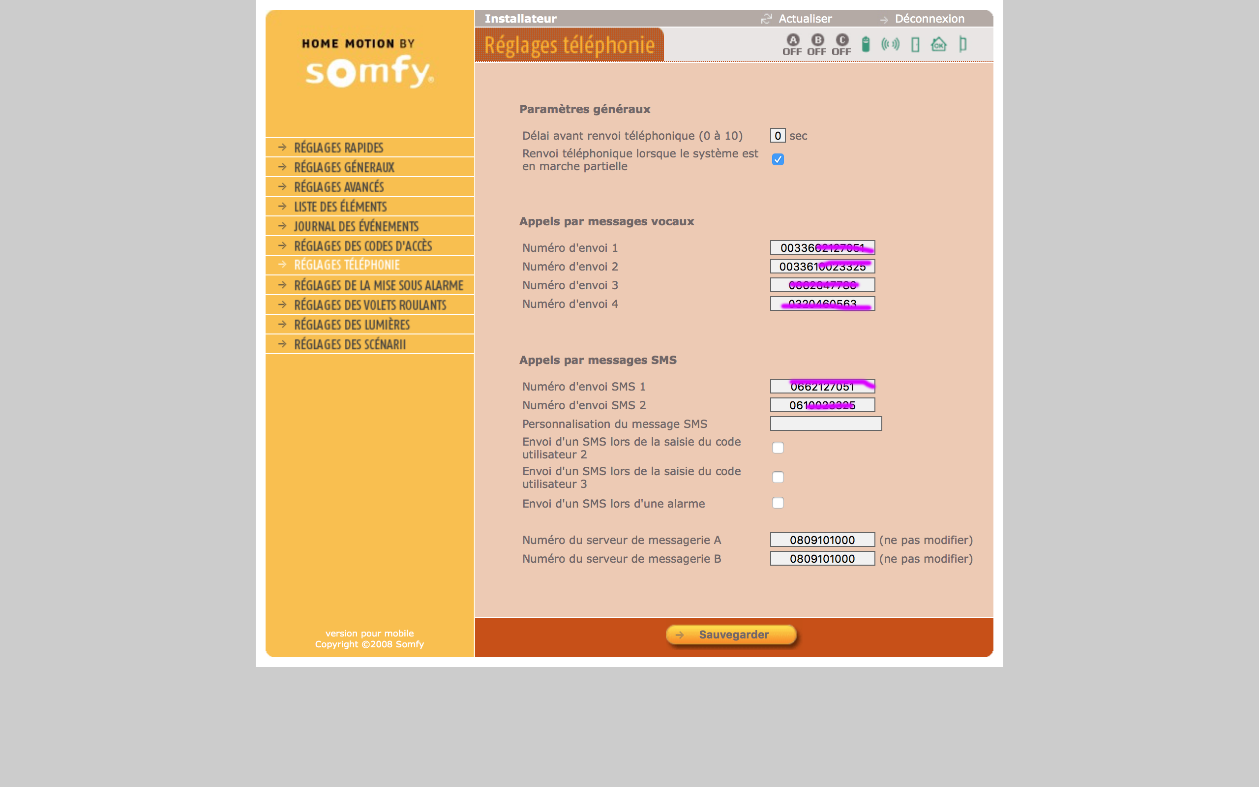

          &lt;div class=&quot;body-bd&quot;&gt;&lt;p&gt;Bonjour,&lt;/p&gt;&lt;p&gt;J&amp;#39;ai déplacer ma centrale suite à la réception d&amp;#39;une nouvelle freebox.&lt;br /&gt;Depuis plus d&amp;#39;appel téléphonique.&lt;br /&gt;Hors si je branche un telephonne directement sur la box je peux appeler.&lt;/p&gt;&lt;p&gt;je vous joint ma configuration telephonnie.&lt;/p&gt;&lt;p&gt;De plus je vois sur le journal d&amp;#39;appel free un appel mais que de 5 secondes, mais rien pas d&amp;#39;appel passé.&lt;/p&gt;&lt;p&gt;Merci d&amp;#39;avance&lt;/p&gt;&lt;/div&gt;

          &lt;div class=&quot;body-bd&quot;&gt;&lt;p&gt;Ok trouvé menu 36 sur  mon modèle.&lt;/p&gt;&lt;p&gt;Merci ça fonctionne&lt;/p&gt;&lt;/div&gt;

          &lt;div class=&quot;body-bd&quot;&gt;&lt;p&gt;Je n&amp;#39;ai pas de menu 9999&lt;/p&gt;&lt;/div&gt;

          &lt;div class=&quot;body-bd&quot;&gt;&lt;p&gt;Bonjour&lt;/p&gt;&lt;p&gt;il est possible que ce soit un problème de gain.&lt;/p&gt;&lt;p&gt;Faîtes 9999 + OK sur votre clavier en mode installateur. Le chiffre 33 s&amp;#39;affiche. tapez 53 et faîtes un test.&lt;/p&gt;&lt;/div&gt;
