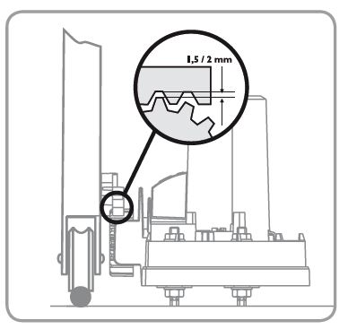

          &lt;div class=&quot;body-bd&quot;&gt;&lt;p&gt;Bonjour,&lt;br /&gt;J&amp;#39;ai installé depuis plus d&amp;#39;un an une motorisation Freevia 600, tout a fonctionné normalement pendant une dizaine de mois, et puis de manière récurente, à la 1ere ouverture de la journée le moteur continue de fonctionner quand le portail est arrivé en butée d&amp;#39;ouverture.  en principe il peut fonctionner parfaitement tout le reste de  la journée, voir plusieurs jours puis le problème ressurgit.&lt;br /&gt;J&amp;#39;ai refait les réglages fin de course, crémaillère, vérifié qu&amp;#39;il n&amp;#39;y a pas de microcoupure d&amp;#39;électricité.&lt;br /&gt;Merci de m&amp;#39;aider à régler ce pb.&lt;/p&gt;&lt;p&gt;Jean-Louis&lt;/p&gt;&lt;/div&gt;

          &lt;div class=&quot;body-bd&quot;&gt;&lt;p&gt;Bonjour,&lt;br /&gt;Merci pour vos réponses, c&amp;#39;est approximativement le jeu qu&amp;#39;il y a entre le galet et la crémaillère, et actuellement il fonctionne à nouveau correctement je vérifie lors du prochain disfonctionnement ce qui se passe à ce niveau.&lt;/p&gt;&lt;p&gt;Avec mes remerciement&lt;br /&gt;Jean-Louis&lt;/p&gt;&lt;/div&gt;

          &lt;div class=&quot;body-bd&quot;&gt;&lt;p&gt;Je rejoins Sylvain .&lt;br /&gt;Vous devez revoir le réglage du jeu de la crémaillère (~1,5 mm) surtout aux fins de courses ouverture et fermeture.&lt;br /&gt;La crémaillère doit être fixée fermement.&lt;br /&gt;Le pignon ne doit pas pouvoir sauter les dents de la crémaillère.&lt;br /&gt;Ensuite faites une RAZ et reprenez la mise en service et les paramétrages.&lt;/p&gt;&lt;/div&gt;

          &lt;div class=&quot;body-bd&quot;&gt;&lt;p&gt;Bonjour,&lt;br /&gt;Vous répondez &amp;lt;&amp;lt;Le pignon tourne et le portail est secoué &amp;gt;&amp;gt;&lt;br /&gt;Ce symptôme est bien connu sur ce type de moteur.&lt;br /&gt;Comme décrit plus haut:&lt;/p&gt;&lt;p&gt; &amp;quot;Il faudra reprendre le réglage de la crémaillère&amp;quot;.&lt;/p&gt;&lt;/div&gt;

          &lt;div class=&quot;body-bd&quot;&gt;&lt;p&gt;Il faudra reprendre le réglage de la  crémaillère.&lt;br /&gt;Voir FJ&lt;/p&gt;&lt;/div&gt;

          &lt;div class=&quot;body-bd&quot;&gt;&lt;p&gt;Bonjour,&lt;/p&gt;&lt;p&gt;Vous devez pouvoir déterminer si le problème rencontré est mécanique.&lt;br /&gt;Par exemple si vous entendez le moteur tourner en fin de course et que le pignon ne bouge pas et ne force pas sur la crémaillère, il pourrait y avoir un problème interne au moteur. Pour s&amp;#39;en assurer, il va falloir démonter le moteur.&lt;br /&gt;Mais avant, regardez s&amp;#39;il ne s&amp;#39;agit pas simplement d&amp;#39;une mauvaise position du verrouillage qui lui aussi pourrait être défectueux.&lt;br /&gt;Si le problème est défini comme interne au moteur, un retour au SAV Somfy sera nécessaire.&lt;br /&gt;Dans ce cas, un Technicien Somfy va vous contacter ici.&lt;/p&gt;&lt;/div&gt;

          &lt;div class=&quot;body-bd&quot;&gt;&lt;p&gt;Le pignon tourne et le portail est secoué , évidement je coupe au plus vite avec  la télécommande ou le clavier pour éviter de détériorer le matériel.&lt;/p&gt;&lt;p&gt;Jean Louis&lt;/p&gt;&lt;/div&gt;

          &lt;div class=&quot;body-bd&quot;&gt;&lt;p&gt;Bonsoir Jean-Louis,&lt;/p&gt;&lt;p&gt;Le moteur continue à tourner !, et le pignon qui entraine la crémaillère tourne t&amp;#39;il ?&lt;/p&gt;&lt;/div&gt;
