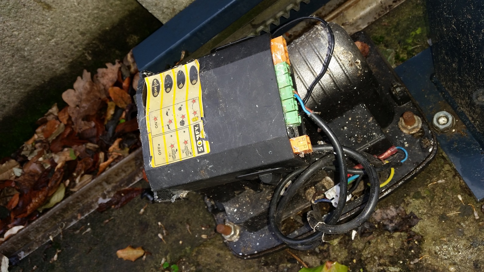

          &lt;div class=&quot;body-bd&quot;&gt;&lt;p&gt;Bonjour,&lt;/p&gt;&lt;p&gt;J&amp;#39;aimerais connaitre la procédure de programmation d&amp;#39;une télécommande keytis ns 2 rts sur un portail AXIVIA 400C et mon module de programmation.&lt;br /&gt;Dans les notices , ce n&amp;#39;est pas la même (voir fichier joint).&lt;br /&gt;Merci&lt;/p&gt;&lt;/div&gt;

          &lt;div class=&quot;body-bd&quot;&gt;&lt;p&gt;Bonjour,&lt;/p&gt;&lt;p&gt;Pour quelle raison voulez-vous associer cette télécommande Keytis NS 2 RTS  sur votre Axovia ?&lt;/p&gt;&lt;/div&gt;

          &lt;div class=&quot;body-bd&quot;&gt;&lt;p&gt;Oui, on connait cette procédure.&lt;br /&gt;Mais elle s&amp;#39;applique aux boîtiers On/Off RTS.&lt;br /&gt;Or, la motorisation de Mickaël est en ancien protocole RTR, non compatible RTS.&lt;br /&gt;C&amp;#39;est en 433mhz, ok....&lt;br /&gt;Mais vous avez beau être Européen, un Turc ne comprendra pas ce que lui dira un Norvégien.&lt;/p&gt;&lt;/div&gt;

          &lt;div class=&quot;body-bd&quot;&gt;&lt;p&gt;Bonjour,&lt;br /&gt;Vous ne pouvez pas appairer une télécommande RTS dans une électronique RTR.&lt;br /&gt;Soit vous achetez une télécommande 4 boutons RTR, soit un récepteur universel RTS;&lt;/p&gt;&lt;/div&gt;
