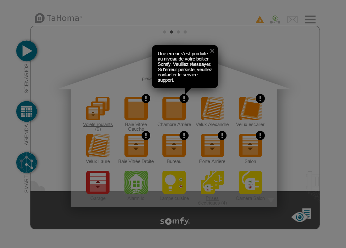

          &lt;div class=&quot;body-bd&quot;&gt;&lt;p&gt;Depuis peu j&amp;#39;ai des éléments SOMFY qui ne fonctionnent plus dans les scénarios, j&amp;#39;ai reseté la Tahoma mais rien n&amp;#39;a changé, ils sont affiché en erreur sur la Tahoma.&lt;/p&gt;&lt;/div&gt;

          &lt;div class=&quot;body-bd&quot;&gt;&lt;p&gt;Merci pour votre aide, j&amp;#39;ai réinitialisé ma box et j&amp;#39;ai fait bouger un par un mes équipements en défaut, le défaut a disparu à chaque fois et les scénarios refonctionnent.&lt;/p&gt;&lt;/div&gt;

          &lt;div class=&quot;body-bd&quot;&gt;&lt;p&gt;Bonjour Gaetano, &lt;/p&gt;&lt;p&gt;J&amp;#39;ai lancé une synchronisation de votre box, cela semble avoir supprimé les erreurs.&lt;br /&gt;Pouvez-vous me dire si tout est bon?&lt;/p&gt;&lt;p&gt;Bonne journée.&lt;/p&gt;&lt;/div&gt;

          &lt;div class=&quot;body-bd&quot;&gt;&lt;p&gt;Bonjour,&lt;/p&gt;&lt;p&gt;J&amp;#39;ai le même problème depuis 2 jours. La moitié de mes eqts se disent en défaut dans l&amp;#39;application, mais pourtant ils sont fonctionnels. Comment peut on supprimer ce défaut dans l&amp;#39;application? &lt;br /&gt;Merci pour votre retour&lt;br /&gt;GP&lt;/p&gt;&lt;/div&gt;

          &lt;div class=&quot;body-bd&quot;&gt;&lt;p&gt;Bonjour Jean-Yves, &lt;/p&gt;&lt;p&gt;Mise à part les scénarios qui ne se jouent pas, est-ce que le pilotage direct fonctionne?&lt;/p&gt;&lt;p&gt;Bonne journée.&lt;/p&gt;&lt;/div&gt;
