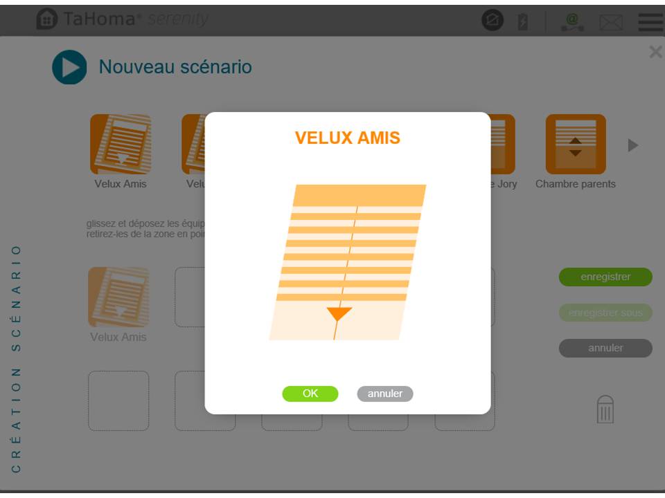

          &lt;div class=&quot;body-bd&quot;&gt;&lt;p&gt;Bonjour, est il possible de programmer une position favorite ou MY sur un volet roulant velux avec une tahoma ou une connexoon?&lt;br /&gt;Merci.&lt;/p&gt;&lt;/div&gt;

          &lt;div class=&quot;body-bd&quot;&gt;&lt;p&gt;Désolé mais je parle du volet roulant velux&lt;/p&gt;&lt;/div&gt;
          &lt;div class=&quot;body-bd&quot;&gt;&lt;p&gt;Bonsoir Kévin&lt;/p&gt;&lt;p&gt;ce que vous pourriez faire, c&amp;#39;est créer un scénario appelé MY dans lequel vous mettez votre velux en tirant le volet sur votre position choisie (Comme l&amp;#39;illustration jointe) et vous l&amp;#39;incorporez dans votre agenda ou dans une smart.&lt;/p&gt;&lt;/div&gt;
  <title>Réponse de Kévin P.</title>
  <dc:creator>Kévin P.</dc:creator>
          &lt;div class=&quot;body-bd&quot;&gt;&lt;p&gt;Merci pour ces réponses. Le but est d&amp;#39;automatiser la position favorite du velux pour une protection soleil tout en gardant un peu de lumière dans la pièce.&lt;/p&gt;&lt;/div&gt;
          &lt;div class=&quot;body-bd&quot;&gt;&lt;p&gt;Pour une fois que c&amp;#39;est moi qui te fait comprendre quelque chose , moi qui tire tellement de chose venant de ta part..... ça me rend fier !!!!&lt;/p&gt;&lt;/div&gt;
          &lt;div class=&quot;body-bd&quot;&gt;&lt;p&gt;Bonjour,&lt;br /&gt;Mon pote a 4 velux motorisés avec volet intégrés.&lt;br /&gt;Ils se pilotent par des smooves et par Tahoma.&lt;br /&gt;Le volet est en: ferm /stop/ouv/stop, ou ferm et ouv.&lt;br /&gt;Avec sécurité si Velux ouvert.&lt;br /&gt;Le Velux a la position My.&lt;/p&gt;&lt;/div&gt;

          &lt;div class=&quot;body-bd&quot;&gt;&lt;p&gt;Oui vous avez raison, il existe une sorte de MY sur la 100 mais ce n&amp;#39;est pas transférable sur Tahoma à ma connaissance.&lt;/p&gt;&lt;/div&gt;

          &lt;div class=&quot;body-bd&quot;&gt;&lt;p&gt;il est possible de faire cela avec télécommande kLR 100, mais bien sur non pilotable.&lt;/p&gt;&lt;/div&gt;

          &lt;div class=&quot;body-bd&quot;&gt;&lt;p&gt;Bonsoir&lt;/p&gt;&lt;p&gt;jamais vu ça sur les télécommandes Velux .... donc sur Tahoma ...!&lt;/p&gt;&lt;/div&gt;
