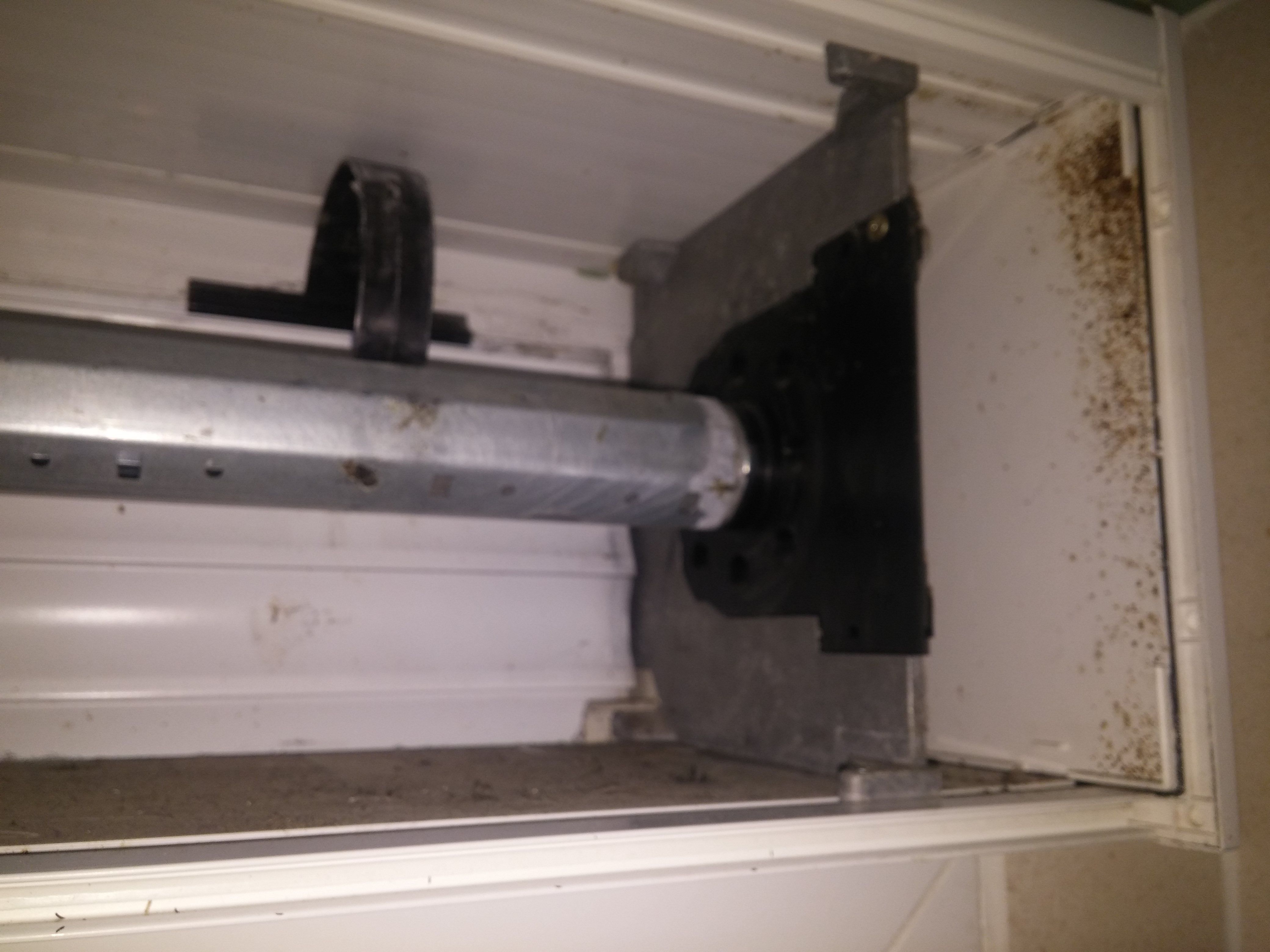

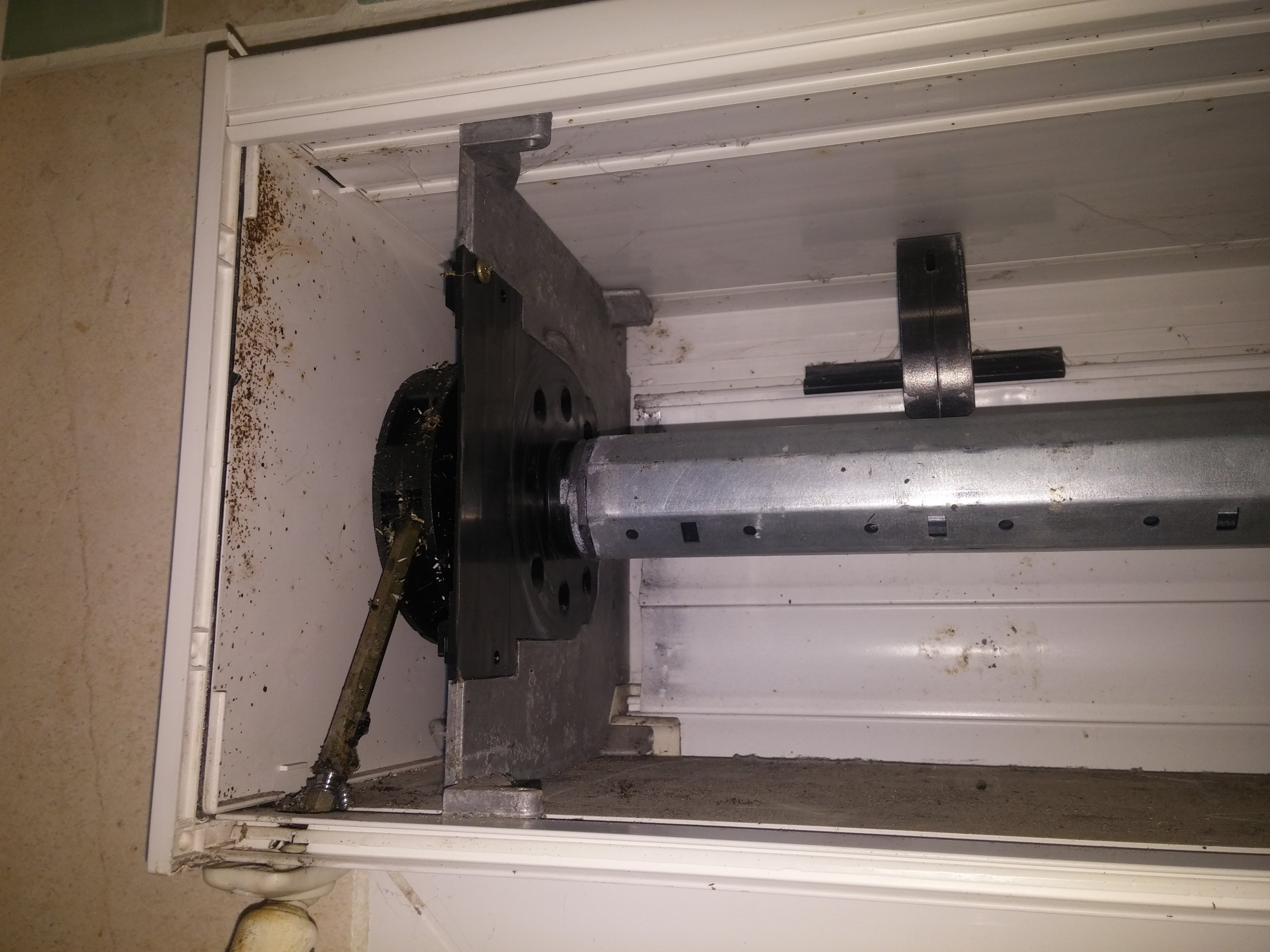

          &lt;div class=&quot;body-bd&quot;&gt;&lt;p&gt;bonjour,&lt;br /&gt;je viens de faire agrandir ma maison et j&amp;#39;ai fais installé des volets roulant SOMFY I/O avec telecommande smove sur cet agrandissement.&lt;/p&gt;&lt;p&gt;Je voudrais équipé les volets roulant existant de la maison (8 au total) de motorisation I/O en remplacement des manivelles.&lt;/p&gt;&lt;p&gt;vers quelle référence me tourner?&lt;/p&gt;&lt;p&gt;j&amp;#39;ai un doute sur la compatibilité de mes coffres (je joint des photos).&lt;/p&gt;&lt;p&gt;sauriez vous me conseiller?&lt;/p&gt;&lt;p&gt;merci d&amp;#39;avance&lt;/p&gt;&lt;/div&gt;

          &lt;div class=&quot;body-bd&quot;&gt;&lt;p&gt;merci pour votre réponse,&lt;/p&gt;&lt;p&gt;apparemment le roller drive est adapté a ma configuration.&lt;/p&gt;&lt;p&gt;existe-t-il en I/O plutot que RTS?&lt;/p&gt;&lt;p&gt;de plus j&amp;#39;ai 2 volets roulant DE 600mm de large... le roller commence a 800?&lt;/p&gt;&lt;/div&gt;

          &lt;div class=&quot;body-bd&quot;&gt;&lt;p&gt;Bonjour,&lt;br /&gt;Voici l&amp;#39;abaque officiel Somfy:&lt;br /&gt;&lt;a href=&quot;https://www.google.fr/url?sa=t&amp;amp;rct=j&amp;amp;q=&amp;amp;esrc=s&amp;amp;source=web&amp;amp;cd=&amp;amp;cad=rja&amp;amp;uact=8&amp;amp;ved=0ahUKEwjzhKv47OLRAhUF2BoKHdFqB8EQFggaMAA&amp;amp;url=http%3A%2F%2Fwww.conseils-store.com%2Findex.php%3Fstore%3Dbead_mess%26id%3D76921&amp;amp;usg=AFQjCNEi8wS4R-BoFzylVwWTjyOe-ZUwrg&quot; rel=&quot;nofollow&quot;&gt;https://www.google.fr/url?sa=t&amp;amp;rct=j&amp;amp;q=&amp;amp;esrc=...&lt;/a&gt;&lt;/p&gt;&lt;/div&gt;
