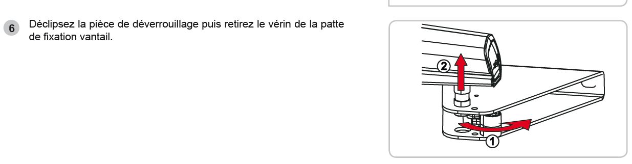

          &lt;div class=&quot;body-bd&quot;&gt;&lt;p&gt;Pour le déverrouillage voir la notice page 19.&lt;/p&gt;&lt;/div&gt;

          &lt;div class=&quot;body-bd&quot;&gt;&lt;p&gt;Bonjour,&lt;br /&gt;Où avez vous vu que sur un manque de courant prolongé il faut sortir le vérin de la patte de fixation du portail sur la notice ?&lt;/p&gt;&lt;/div&gt;

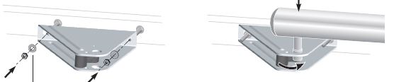

          &lt;div class=&quot;body-bd&quot;&gt;&lt;p&gt;Réponse de Patrick sur un autre post.&lt;/p&gt;&lt;p&gt;&amp;lt;&amp;lt;si j&amp;#39;ai bien compris, sur manque de courant prolongé il faut sortir le vérin de la patte de fixation du portail!!!!donc pas de débrayage moteur?&lt;br /&gt;Exavia 500,j&amp;#39;ai parcouru la notice et ne comprend pas la pièce dit de déverrouillage!!&lt;br /&gt;merci&amp;gt;&amp;gt;&lt;/p&gt;&lt;/div&gt;

          &lt;div class=&quot;body-bd&quot;&gt;&lt;p&gt;Si vos vérins sont en position fermée, et que, ceux-ci ne sont pas débrayés mécaniquement; comment voulez-vous manœuvrer les vantaux? C&amp;#39;est impossible !&lt;br /&gt;prenez connaissance de la notice.&lt;/p&gt;&lt;/div&gt;

          &lt;div class=&quot;body-bd&quot;&gt;&lt;p&gt;Bonjour,&lt;/p&gt;&lt;p&gt;Il n&amp;#39;y a pas de déverrouillage sur les systèmes à vérins comme sur ceux à bras ou coulissant.&lt;br /&gt;Pour manœuvrer manuellement les vantaux équipés de vérins, il faut sortir l&amp;#39;axe de la patte fixée au vantail.&lt;/p&gt;&lt;/div&gt;
