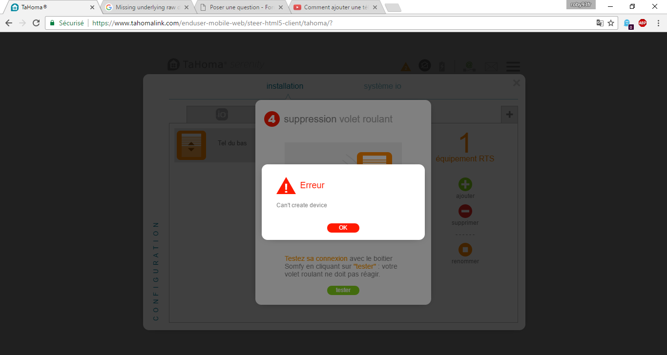

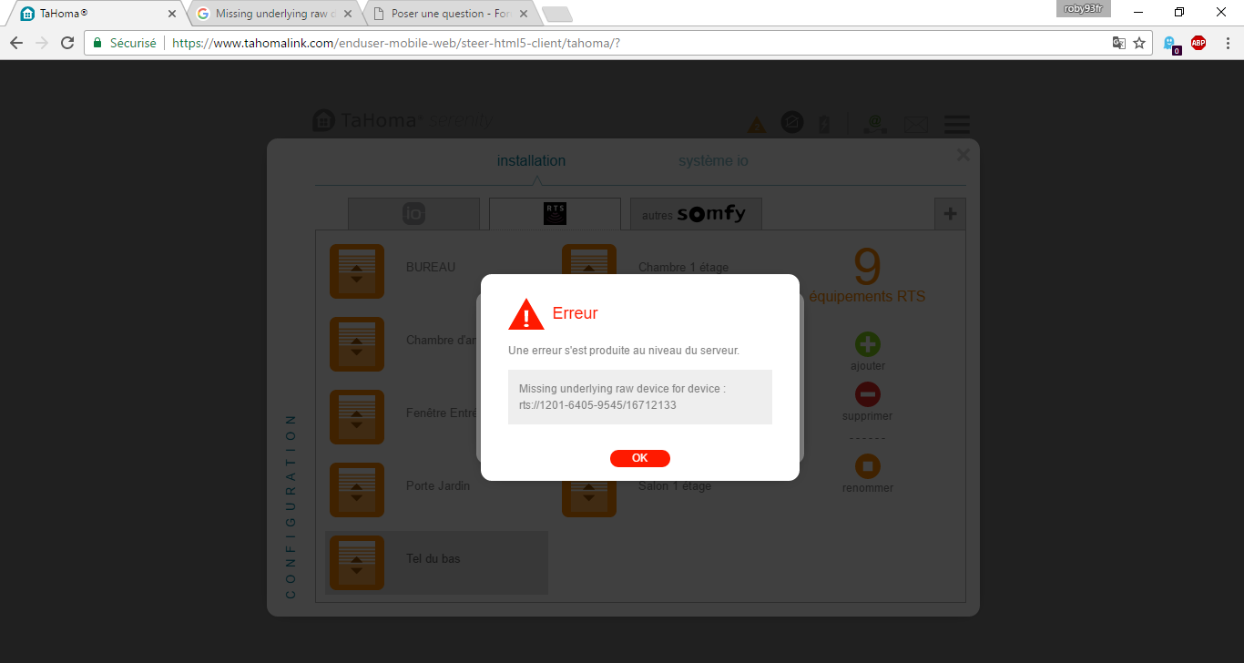

          &lt;div class=&quot;body-bd&quot;&gt;&lt;p&gt;Bonjour les amis,&lt;br /&gt;Je viens juste de recevoir la box Tahoma :-)&lt;/p&gt;&lt;p&gt;Je souhaites retirer une télécommande de type &amp;quot;smoove&amp;quot; que j&amp;#39;ai ajouté par erreur...mais soucis : j&amp;#39;ai des messages d&amp;#39;erreur en &amp;quot;identification&amp;quot; et en la retirant j&amp;#39;ai le message &amp;quot;Can&amp;#39;t create device&amp;quot; ?.. je suis coincé, Il y a t&amp;#39;il une personne charitable pour m&amp;#39;aider ? Cette télécommande est carrée avec une flèche en haut et en bas et elle commande 2 volets...J&amp;#39;ai l&amp;#39;impression d&amp;#39;avoir fait une bêtise c&amp;#39;est grave docteur ?&lt;br /&gt;Merci d&amp;#39;avance.&lt;/p&gt;&lt;/div&gt;

          &lt;div class=&quot;body-bd&quot;&gt;&lt;p&gt;Je viens d&amp;#39;appeler Somfy et ils vont opérer cet apres midi...&lt;br /&gt;Merci en tout cas d&amp;#39;avoir répondu.&lt;br /&gt;jm&lt;/p&gt;&lt;/div&gt;

          &lt;div class=&quot;body-bd&quot;&gt;&lt;p&gt;Bonjour Michel,&lt;br /&gt;Merci de votre proposition mais c&amp;#39;est exactement ce que j&amp;#39;ai fais hier soir....Je résume mes actions.&lt;br /&gt;J&amp;#39;ai supprimé dans Tahoma tous mes VR sauf celui qui me gène car c&amp;#39;est impossible (message d&amp;#39;erreur). J&amp;#39;ai refais mes pièces, j&amp;#39;ai associé mes VR (8 au total), j&amp;#39;ai placé les icones VR dans les bonnes pièces (dans Tahoma) mais je me retrouve avec un groupe de 9 VR au lieu de 8 car j&amp;#39;ai toujours l&amp;#39;intru que je veux supprimer et je n&amp;#39;y arrive pas, du coup comme dans ce groupe de 9 se trouve l&amp;#39;intru, si je demande l&amp;#39;ouverture ou la fermeture de ce groupe, le systeme plante a cause de cet icone que je ne parviens pas à retirer :-( Question ? Ce n&amp;#39;est pas possible de tout remettre à zéro ?&lt;br /&gt;Merci de votre aide...&lt;br /&gt;JM-T&lt;/p&gt;&lt;/div&gt;

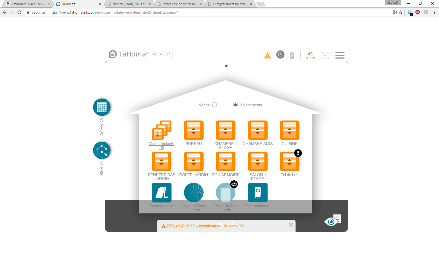

          &lt;div class=&quot;body-bd&quot;&gt;&lt;p&gt;Je viens d&amp;#39;associer cette icone &amp;quot;tel du bas&amp;quot;dans tahoma à une pièce, tahoma le reconnait, mais quand je fais une action dessus pour monter ou descendre j&amp;#39;ai le massage suivant :&lt;/p&gt;&lt;/div&gt;

          &lt;div class=&quot;body-bd&quot;&gt;&lt;p&gt;Oui elle était bien associé mais ne fonctionnait pas ? Maintenant je viens de  reseté la telecommande, je l&amp;#39;ai associé a un volet et le volet monte et descend,je fais la manipulation pour la retirer de Tahoma en appuyant sur le bouton a l&amp;#39;arrière de la telecommande et j&amp;#39;ai le même soucis Can&amp;#39;t create device...&lt;/p&gt;&lt;/div&gt;

          &lt;div class=&quot;body-bd&quot;&gt;&lt;p&gt;Hummmm c&amp;#39;est ce que je fais depuis le début et j&amp;#39;ai les massages d&amp;#39;erreurs que j&amp;#39;ai mis en pièces jointes...j&amp;#39;ai supprimé tous mes volets et il ne me reste plus que celui ci .....&lt;/p&gt;&lt;/div&gt;
          &lt;div class=&quot;body-bd&quot;&gt;&lt;p&gt;Bonjour,&lt;br /&gt;Ce n&amp;#39;est pas la TC qui se supprime de la Tahoma, mais la motorisation à laquelle elle est rattachée.&lt;br /&gt;Par ex: si ce smoove pilote le VR cuisine, c&amp;#39;est ce dernier qu&amp;#39;il faut supprimer.&lt;br /&gt;Le smoove est-il vert ou rouge au dos?&lt;br /&gt;rouge = RTS, vert = IO.&lt;/p&gt;&lt;/div&gt;
