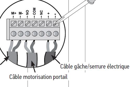

          &lt;div class=&quot;body-bd&quot;&gt;&lt;p&gt;Bonjour,&lt;br /&gt;La gâche est directement branchée sur la platine rue.&lt;br /&gt;Pas besoin de transfo.&lt;/p&gt;&lt;/div&gt;

          &lt;div class=&quot;body-bd&quot;&gt;&lt;p&gt;La commande gâche est-elle alimentée par la platine de rue ou cette platine ne fournit-elle qu&amp;#39;un contact sec et donc commande une alim via transfo séparé&lt;/p&gt;&lt;/div&gt;
