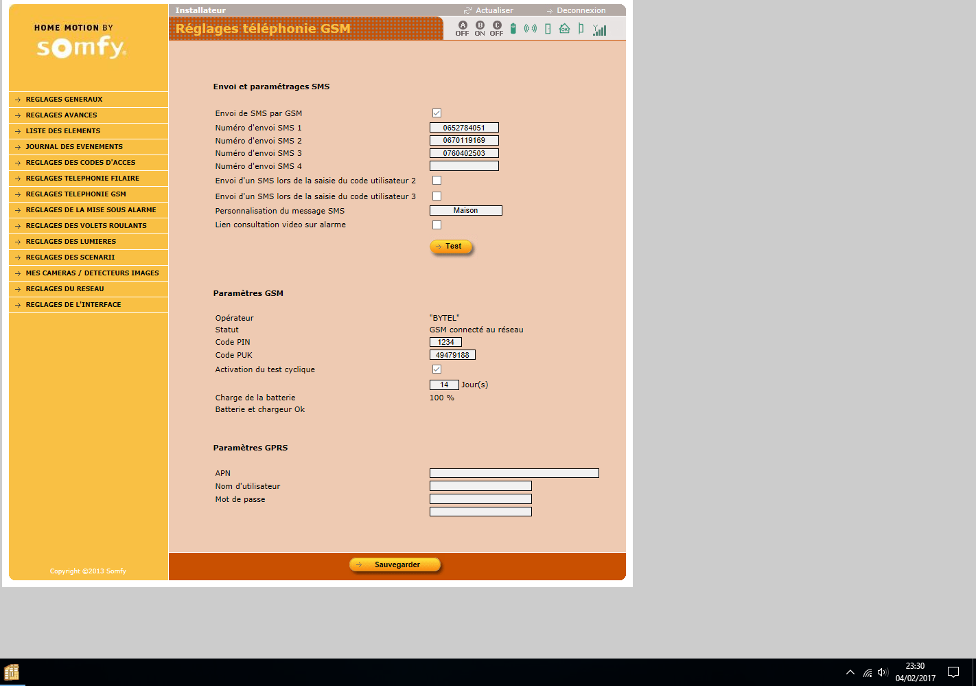

          &lt;div class=&quot;body-bd&quot;&gt;&lt;p&gt;Bonjour Gérard,&lt;/p&gt;&lt;p&gt;Je vous confirme que d&amp;#39;après ce que vous nous indiqué, il semblerait qu&amp;#39;il y ait un défaut sur votre Centrale/Transmetteur.&lt;/p&gt;&lt;p&gt;Afin de gérer votre SAV, je vais avoir besoin d&amp;#39;informations personnelles et c&amp;#39;est pour cette raison que je viens de vous envoyer un mail pour continuer votre dépannage en privé.&lt;/p&gt;&lt;p&gt;Bonne journée,&lt;/p&gt;&lt;/div&gt;

          &lt;div class=&quot;body-bd&quot;&gt;&lt;p&gt;Toujours et encore beaucoup de déconnections du module GSM. (Et ce depuis l&amp;#39;achat)&lt;/p&gt;&lt;p&gt;le module GSM passe de l&amp;#39;état connecté à déconnecté plusieurs fois dans la journée. Lorsqu&amp;#39;il est connecté le niveau est maximum. Lorsque je visualise l&amp;#39;information sur le site de l&amp;#39;alarme il me met au choix :&amp;quot;Echec de connexion au réseau GSM&amp;quot;, &amp;quot;Connexion au réseau GSM&amp;quot;, &amp;quot;GSM connecté au réseau&amp;quot; puis de nouveau &amp;quot;Echec de connexion au réseau GSM&amp;quot; ou aussi pour Opérateur&amp;quot; et &amp;quot;Statut&amp;quot; null.En général les connections ne tiennes pas longtemps, et ça recommence. En ce qui concerne l&amp;#39;opérateur là aussi c&amp;#39;est n&amp;#39;importe quoi, j&amp;#39;ai observé &amp;quot;BYTEL&amp;quot;, SFR, ORANGE, alors que je suis sur free. Mon téléphone perso est aussi sur free et même à coté du module GSM, le niveau est normal. Lorsque j&amp;#39;envois un SMS à la central du type &amp;quot;N° de tel + code + Marche A&amp;quot; la central ne le réceptionne pas (Pas de Bip acquittement. Essai effectué chez moi). Si je prend la carte SIM et la met sur un mobile, le téléphone réceptionne TOUS les SMS de commande, comme quoi le module GSM n&amp;#39;a pas été les chercher. Je pense  que le problème va être rapidement et définitivement résolut par un retour revendeur (Leroy merlin) .&lt;/p&gt;&lt;/div&gt;
