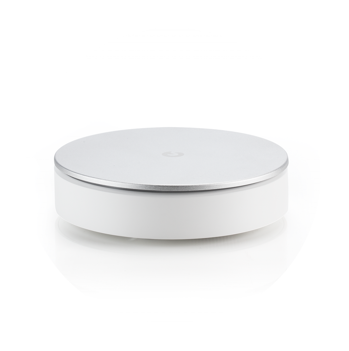

          &lt;div class=&quot;body-bd&quot;&gt;&lt;p&gt;Bonjour,&lt;/p&gt;&lt;p&gt;Si vous parlez bien de la sirène intérieure [BU3001] (Cf. image ci-jointe), cette dernière n&amp;#39;est pas compatible avec les centrales Myfox Home Control (Pour info MyFox EasyBox = MyFox HC2).&lt;br /&gt;Elle est uniquement compatible avec le système Home Alarm et le sera avec les futures Somfy One et Somfy One +.&lt;/p&gt;&lt;p&gt;Avec votre centrale vous avez uniquement la possibilité d&amp;#39;utiliser un Relais radio sirène intérieure 110 dB [FO4001].&lt;/p&gt;&lt;/div&gt;
