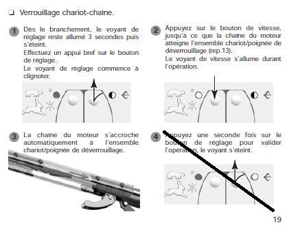

          &lt;div class=&quot;body-bd&quot;&gt;&lt;p&gt;Comme suite à des coupures d&amp;#39;électricité, l&amp;#39;ouverture de la porte ne se fait plus complètement. Le chariot s’arrête avant la position souhaitée.&lt;/p&gt;&lt;/div&gt;

          &lt;div class=&quot;body-bd&quot;&gt;&lt;p&gt;Bonjour,&lt;/p&gt;&lt;p&gt;Ce n&amp;#39;est pas une chaîne sans fin, elle pousse pour fermer ou elle tire pour ouvrir.&lt;br /&gt;Votre carte a certainement un défaut et vous pouvez la faire réparer en quelques jours, c&amp;#39;est économique, écologique et garanti. Cherchez 371965662443  sur internet pour contacter un réparateur.&lt;br /&gt;Voir fichier pour faire bouger le chariot.&lt;/p&gt;&lt;/div&gt;

          &lt;div class=&quot;body-bd&quot;&gt;&lt;p&gt;Bonjour,&lt;/p&gt;&lt;p&gt;Vous ne pouvez déplacer la navette qu&amp;#39;avec le moteur , avec les deux boutons.&lt;br /&gt;Ceci est expliqué dans la notice, au début de la mise en service.&lt;/p&gt;&lt;/div&gt;

          &lt;div class=&quot;body-bd&quot;&gt;&lt;p&gt;Merci de votre réponse, oui j&amp;#39;ai une notice . Après quelques recherches , c&amp;#39;est la navette que je souhaite déplacer, par rapport au moteur,afin de me rapprocher du moteur. &lt;br /&gt;Je pense qu&amp;#39;il est impossible de déplacer celle-ci, à la main, à cause des mécanisme. Faut-il donc démonter,pour atteindre le mécanisme?&lt;/p&gt;&lt;/div&gt;

          &lt;div class=&quot;body-bd&quot;&gt;&lt;p&gt;Lors du remplacement de la carte vous devez refaire un auto-apprentissage.&lt;br /&gt;Avez-vous la notice ?&lt;/p&gt;&lt;/div&gt;

          &lt;div class=&quot;body-bd&quot;&gt;&lt;p&gt;Merci de la réponse mais, je n&amp;#39;arrive pas à déplacer le point d&amp;#39;accroche,  sur la chaine, à la main. La chaine est-elle sans fin? Peut-on dans ce cas déplacer ce point. D&amp;#39;ailleurs, c&amp;#39;est peut-être la réponse, quand on change la carte comment positionner celui-ci? Suis-je clair?&lt;br /&gt;Merci d&amp;#39;avance.&lt;/p&gt;&lt;/div&gt;
