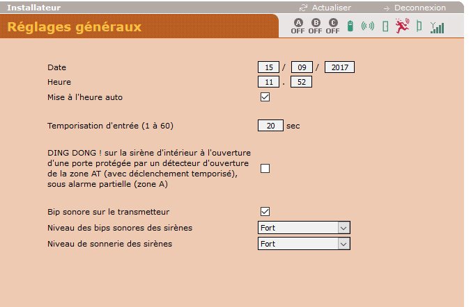

          &lt;div class=&quot;body-bd&quot;&gt;&lt;p&gt;re bonjour,&lt;/p&gt;&lt;p&gt;Merci a Sylvain et Michel pour leurs promptes reponses.&lt;br /&gt;Je pense avoir verifier le temps de temporisation qui est de 20 sec.&lt;/p&gt;&lt;p&gt;A moins qu&amp;#39;il faille aller ailleurs que dans les Reglages Generaux,&lt;/p&gt;&lt;p&gt;BIen cordialement, Alain K&lt;/p&gt;&lt;/div&gt;

          &lt;div class=&quot;body-bd&quot;&gt;&lt;p&gt;Bonjour,&lt;/p&gt;&lt;p&gt;Nous avons fait installer une alarme Somfy Protexion Ultimate GSM.&lt;br /&gt;Des que nous rentrons dans la maison, alors que le boitier est justea a l aporte, nous n&amp;#39;avons pas le temps de passer le badge ou mettre notre code l&amp;#39;alarme se declanche.&lt;/p&gt;&lt;p&gt;Merci de nous aider a revoir se probleme (sans doute de temporisation).&lt;/p&gt;&lt;p&gt;Bien cordialement, Alain K&lt;/p&gt;&lt;/div&gt;
          &lt;div class=&quot;body-bd&quot;&gt;&lt;p&gt;Bonjour,&lt;br /&gt;Revoir la temporisation d&amp;#39;entrée!&lt;/p&gt;&lt;/div&gt;
          &lt;div class=&quot;body-bd&quot;&gt;&lt;p&gt;Bonjour &lt;br /&gt;Ben voilà.....question et réponse ?&lt;br /&gt;Allez dans l&amp;#39;interface ordi pour mettre une tempo sur l&amp;#39;élément concerné protégeant l&amp;#39;entrée.&lt;br /&gt;N&amp;#39;hésitez pas à faire appel à votre installateur.&lt;/p&gt;&lt;/div&gt;
