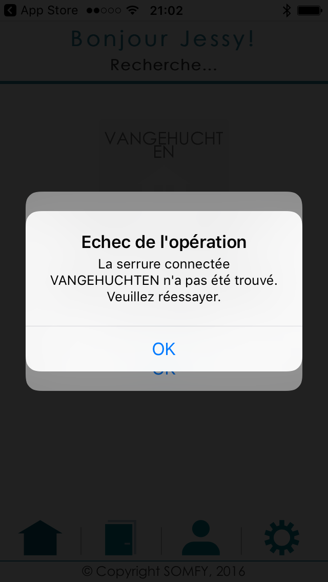

          &lt;div class=&quot;body-bd&quot;&gt;&lt;p&gt;Bonjour Jessy,&lt;/p&gt;&lt;p&gt;Je vous informe que seul le compte propriétaire peut effectuer la réinitialisation que vous demande de faire l&amp;#39;application. pouvez-vous le faire via le compte de votre mari, est-ce que ça fonctionne ?&lt;/p&gt;&lt;p&gt;Bonne journée,&lt;/p&gt;&lt;/div&gt;

          &lt;div class=&quot;body-bd&quot;&gt;&lt;p&gt;Bonjour, mon mari me donne l&amp;#39;accès à notre serrure connectée hors il m&amp;#39;est impossible de faire quoi que se soit! Échec :Il me dit de réinitialiser la serrure et plus rien n&amp;#39;apparaît ! Je désinstalle et réinstalle mais toujours le même problème alors que cela fonctionne pour mon mari! Que faire? &lt;br /&gt;Merci pour vos conseils!&lt;/p&gt;&lt;/div&gt;

          &lt;div class=&quot;body-bd&quot;&gt;&lt;p&gt;Oui  dans son interface il y a bien le logo avec mon nom. Il n&amp;#39;y a aucune restriction .&lt;/p&gt;&lt;/div&gt;

          &lt;div class=&quot;body-bd&quot;&gt;&lt;p&gt;Ok Jessy,  dans son interface en ligne ou via l&amp;#39;application ma serrure, est ce qu&amp;#39;il voit bien votre accès utilisateur actif pour smartphone (petit logo téléphone et non badge )? Si oui vérifier qu&amp;#39;il y est pas de restriction également (horaire, temps d&amp;#39;accès, ...) et surtout que la &amp;quot; porte &amp;quot; soit coché en vert&lt;/p&gt;&lt;/div&gt;

          &lt;div class=&quot;body-bd&quot;&gt;&lt;p&gt;Bonjour Thomas, non il me donne accès par son téléphone et via l&amp;#39;application !&lt;/p&gt;&lt;/div&gt;

          &lt;div class=&quot;body-bd&quot;&gt;&lt;p&gt;Bonjour Jessy, il vous donne accès via un badge ?&lt;/p&gt;&lt;/div&gt;
