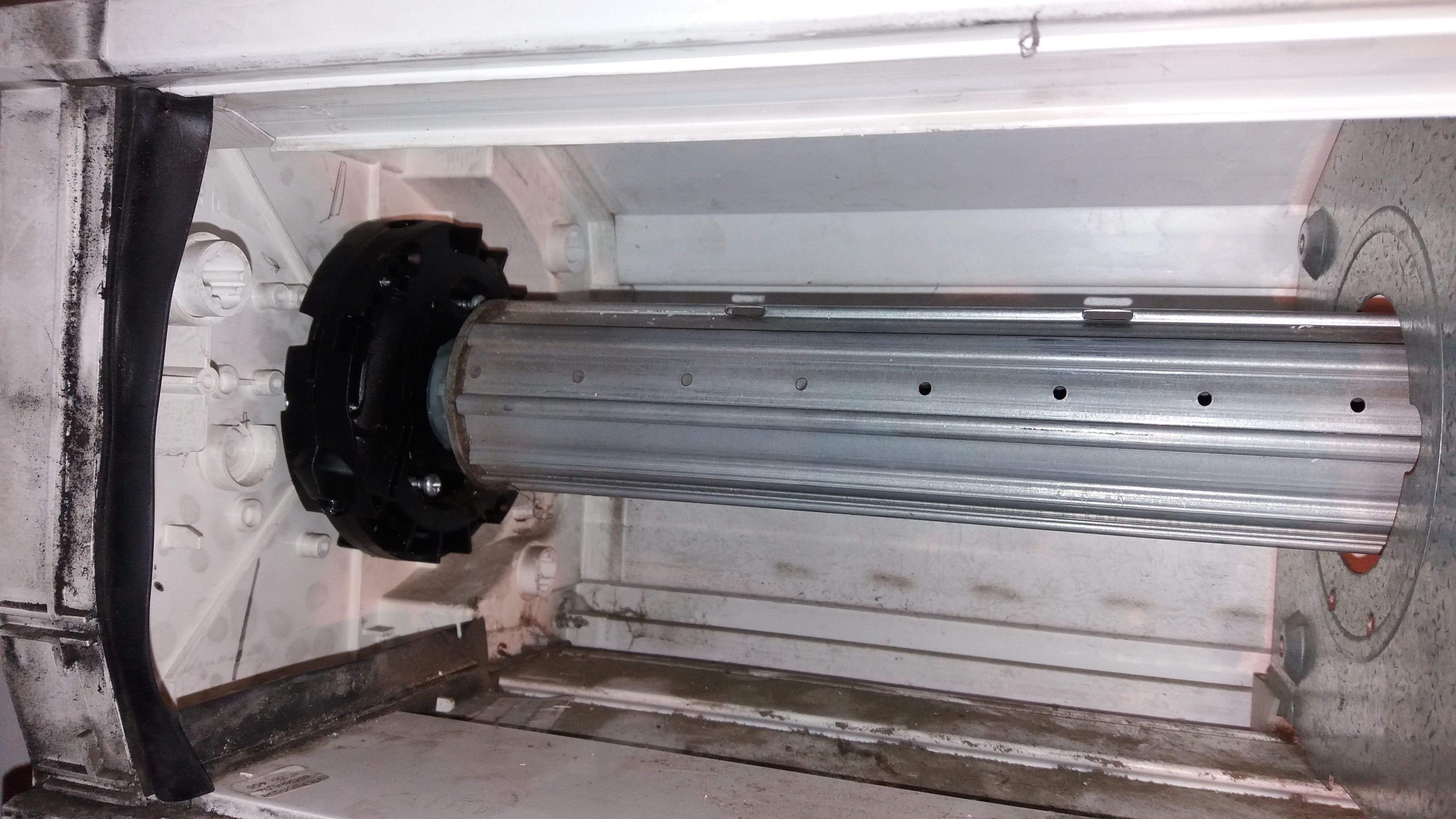

          &lt;div class=&quot;body-bd&quot;&gt;&lt;p&gt;Bonjour Hassan, &lt;/p&gt;&lt;p&gt;il semble que le coffre de votre volet soit un coffre bloc baie, qui n&amp;#39;est pas compatible avec la motorisation RMS. &lt;/p&gt;&lt;p&gt;afin de le confirmer, pourriez-vous nous joindre des photos de votre coffre en entier avec le volet. &lt;/p&gt;&lt;p&gt;Bonne journée&lt;/p&gt;&lt;/div&gt;

          &lt;div class=&quot;body-bd&quot;&gt;&lt;p&gt;Pour motoriser mes volets, J&amp;#39;ai acheté trois kit complet RMS 1000 . Les explications de la notice comme dit dans ce forum , laissent a desirer....Pour fixer le tube avec le bloc moteur a la place de l&amp;#39;ancien rouleau d&amp;#39;entrainement ( manuel) il doit manquer une piece qui fasse l&amp;#39;interface entre la plaque metalique d&amp;#39;extremite et le support du moteur RMS 1000 ( il n&amp;#39;y a pas dans le Kit une pièce, ou interface ) pour fixer le moteur sur la plaque métallique ! il est aussi pas possible de fixer le support moteur sur le flanc du caisson du rouleau ! rien n&amp;#39;est prevu non plus pour l&amp;#39;autre extrémité, a moins de se fixer sur le coffre en PVC  qui sera fragilisé à termes.&lt;br /&gt;Je n&amp;#39;ai vraiment pas l&amp;#39;envie de fabriquer une piece pour arriver a mes fins , ca me faire perdre un temps fou &lt;/p&gt;&lt;p&gt; .... Merci a vous tous &lt;br /&gt;Si quelqu&amp;#39;un a une solution ce sera bien venu  sinon retour marchandise . ci joint quelques photos du caisson .&lt;/p&gt;&lt;/div&gt;
