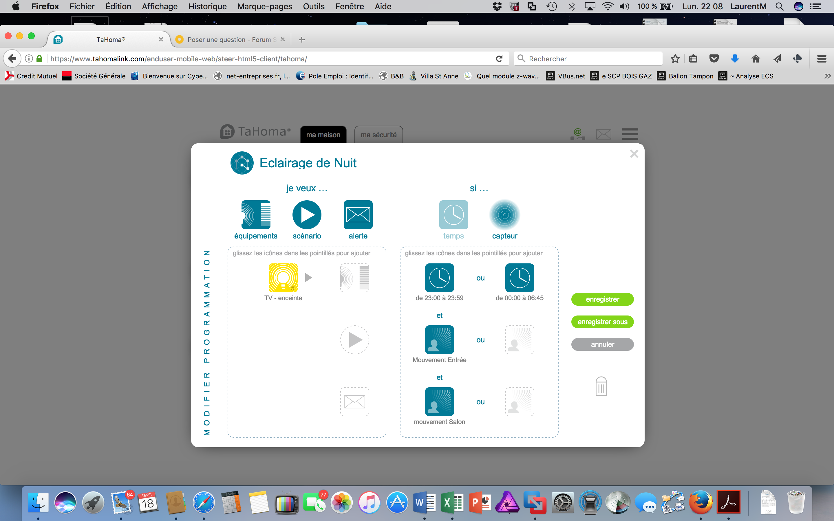

          &lt;div class=&quot;body-bd&quot;&gt;&lt;p&gt;Bonjour, j&amp;#39;essaie de faire fonctionner un système d&amp;#39;allumage automatique de 2 lumières qui sont dans mon salon. &lt;br /&gt;Je l&amp;#39;appelle éclairage de nuit.&lt;/p&gt;&lt;p&gt;Sur les horaires suivant (de 23H à 23H59, puis de 0H à 6h45), si mon detecteur de présence entrée détecte un mouvement, alors 2 éclairages s&amp;#39;allument. J&amp;#39;ai acheté un autre détecteur de présence qui j&amp;#39;ai mis dans mon salon, et je voudrais qu&amp;#39;il fonctionne de la même manière. &lt;br /&gt;Si il détecte un mouvement dans le salon alors les 2 éclairages s&amp;#39;allument.&lt;/p&gt;&lt;p&gt;Mon problème c&amp;#39;est que j&amp;#39;aimerais que mes 2 détecteurs soient dans la même fonction SMART et fonctionnement de la manière suivante.&lt;br /&gt;Allumage de mes 2 éclairages si Détecteur Entrée (détecte un mouvement) OU détecteur Salon (détecte un mouvement).&lt;/p&gt;&lt;p&gt;Le OU avec 2 détecteurs de mouvement est impossible, il n&amp;#39;y a que le ET qui fonctionne.&lt;/p&gt;&lt;p&gt;Dois-je créer 2 fonctions SMART ? une pour chaque detecteur de mouvement ??&lt;br /&gt;La fonction SMART n&amp;#39;accepte pas 2 détecteurs de mouvement  ?&lt;br /&gt;Merci d&amp;#39;avance&lt;/p&gt;&lt;/div&gt;
          &lt;div class=&quot;body-bd&quot;&gt;&lt;p&gt;Bonjour Thibault&lt;/p&gt;&lt;p&gt;Je vous comprends car je suis moi même agacé de ces limitations qu&amp;#39;on ne trouve pas chez la concurrence. &lt;br /&gt;Il serait temps que Somfy prenne en considération les demandes de ses clients !&lt;/p&gt;&lt;/div&gt;
          &lt;div class=&quot;body-bd&quot;&gt;&lt;p&gt;Vous avez raison Ludovic, les fonctions Smart sont aujourd&amp;#39;hui très limitées par rapport à d&amp;#39;autres systèmes domotiques qu&amp;#39;on trouvent sur le marché !&lt;/p&gt;&lt;/div&gt;

          &lt;div class=&quot;body-bd&quot;&gt;&lt;p&gt;Je complète mon message précédent : le problème est le même sur le type de journée.&lt;/p&gt;&lt;p&gt;Je reprends mon exemple : Je voudrais qu&amp;#39;une alerte soit émise lorsque le DO OU le DM sont activés et seulement les jours de travail OU les jours de vacances.&lt;/p&gt;&lt;p&gt;Cette combinaison n&amp;#39;est pas possible en un seul scénario Smart et ce sont pas moi de 4 scénarios qui sont nécessaires...&lt;/p&gt;&lt;/div&gt;
          &lt;div class=&quot;body-bd&quot;&gt;&lt;p&gt;Effectivement Ludovic, je confirme, les capteurs doivent être du même type. Ce serait bien et très demandé de pouvoir faire autrement mais malheureusement ce n&amp;#39;est pas le  cas! Un jour peut-être !!!&lt;/p&gt;&lt;p&gt;Désolé de l&amp;#39;ambiguïté !&lt;/p&gt;&lt;p&gt;Bonne soirée !&lt;/p&gt;&lt;/div&gt;

          &lt;div class=&quot;body-bd&quot;&gt;&lt;p&gt;Hello,&lt;br /&gt;La réponse de Jean-Luc semble ne pas être juste.&lt;/p&gt;&lt;p&gt;En effet, j&amp;#39;ai le même problème que Laurent : Lorsqu&amp;#39;un programme Smart utilise un capteur (que ce soit un DO ou DM), il n&amp;#39;est pas possible d&amp;#39;associer un autre capteur d&amp;#39;un autre type.&lt;br /&gt;Dans mon cas, je veux une alerte si le DO de la porte est &amp;quot;ouvert&amp;quot; OU si le détecteur de mouvement est activé.&lt;/p&gt;&lt;p&gt;Est-ce un bug ?&lt;/p&gt;&lt;/div&gt;
          &lt;div class=&quot;body-bd&quot;&gt;&lt;p&gt;Bonsoir&lt;/p&gt;&lt;p&gt;dans votre cas, cliquez sur &amp;quot;capteurs&amp;quot; et glissez le capteur désiré à droite du premier.&lt;/p&gt;&lt;/div&gt;
