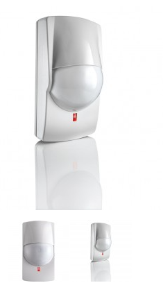

          &lt;div class=&quot;body-bd&quot;&gt;&lt;p&gt;2 détecteurs de mouvement supplémentaires ne peuvent pas être mémorisés, même en suivant la procédure&lt;br /&gt;pas de bouton test (petits animaux)&lt;br /&gt;comment faire ? &lt;br /&gt;Merci&lt;/p&gt;&lt;/div&gt;
          &lt;div class=&quot;body-bd&quot;&gt;&lt;p&gt;S&amp;#39;il s&amp;#39;agit bien de ce détecteur, il y a un petit bouton à l&amp;#39;intérieur&lt;/p&gt;&lt;/div&gt;

          &lt;div class=&quot;body-bd&quot;&gt;&lt;p&gt;je mets bien la centrale en mode mémorisation ;&lt;br /&gt;mais de quel bouton intérieur parlez-vous ?&lt;/p&gt;&lt;/div&gt;
          &lt;div class=&quot;body-bd&quot;&gt;&lt;p&gt;Il faut mettre la centrale en mode mémorisation et appuyer sur le bouton du détecteur à l&amp;#39;intérieur.&lt;/p&gt;&lt;/div&gt;

          &lt;div class=&quot;body-bd&quot;&gt;&lt;p&gt;bonsoir&lt;br /&gt;je suis en train d&amp;#39;installer une alarme Protexiom ultimate GSM et j&amp;#39;essaie de mémoriser sur la centrale 2 détecteurs (petits animaux) supplémentaires. &lt;br /&gt;Ils ne sont pas reconnus. &lt;br /&gt;Série WNX 40PI-SO (?)&lt;/p&gt;&lt;/div&gt;
