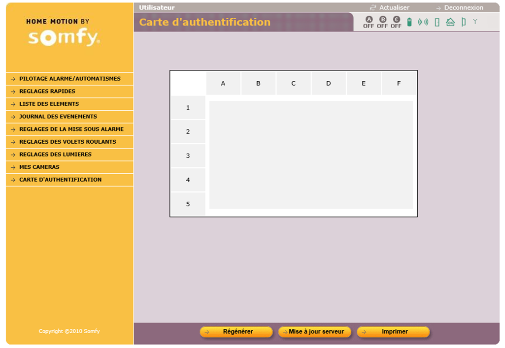

  <enclosure length="141601" url="https://dimelo-answers-production.s3.eu-west-1.amazonaws.com/177/85d77483159dd405/carte_d_autentification_somfy_1_original.jpg?7cc8cfd" type="image/jpeg" />
  <fb20:id>3255930</fb20:id>
  <fb20:author-profile>https://forum.somfy.fr/users/9854319</fb20:author-profile>
  <fb20:question-id>1451261</fb20:question-id>
          &lt;div class=&quot;body-bd&quot;&gt;&lt;p&gt;Bonjour,&lt;br /&gt;J&amp;#39;ai acheté une alarme protexiom 600 en aout 2010.&lt;br /&gt;J&amp;#39;ai essayé, il y a seulement peu de temps, de la connecter à mon téléphone android. J&amp;#39;ai suivi la procédure mais rien à faire, j&amp;#39;ai le message suivant:&lt;br /&gt;&amp;quot;erreur lors de la communication réseau&amp;quot;.&lt;br /&gt;J&amp;#39;ai bien ouvert les 80 et 443. J&amp;#39;ai créé un compte. Avec ce compte cela fonctionne par internet et pas par l&amp;#39;application.&lt;br /&gt;Mon numéro de transmetteur est le suivant:&lt;br /&gt;567636.&lt;br /&gt;Voilà, si quelqu&amp;#39;un a une idée, elle est la bienvenue !!&lt;br /&gt;Merci d&amp;#39;avance.&lt;/p&gt;&lt;/div&gt;
          &lt;div class=&quot;body-bd&quot;&gt;&lt;p&gt;Il faut se connecter en mode utilisateur puis cliquer à gauche sur &amp;quot;Carte d&amp;#39;authentification&amp;quot; puis cliquer en bas sur &amp;quot;Mise à jour serveur&amp;quot;&lt;/p&gt;&lt;/div&gt;
  <pubDate>Wed, 20 Sep 2017 19:50:46 GMT</pubDate>

  <enclosure length="158158" url="https://dimelo-answers-production.s3.eu-west-1.amazonaws.com/177/36ab9c0379167536/image_original.png?7cc8cfd" type="image/png" />
  <fb20:id>3255894</fb20:id>
  <fb20:author-profile>https://forum.somfy.fr/users/9200697</fb20:author-profile>
  <title>Réponse de Arnaud S.</title>
  <dc:creator>Arnaud S.</dc:creator>
          &lt;div class=&quot;body-bd&quot;&gt;&lt;p&gt;Effectivement non cela ne me dit rien. Pouvez vous m&amp;#39;indiquer la procédure ??&lt;br /&gt;Merci d&amp;#39;avance.&lt;/p&gt;&lt;/div&gt;
