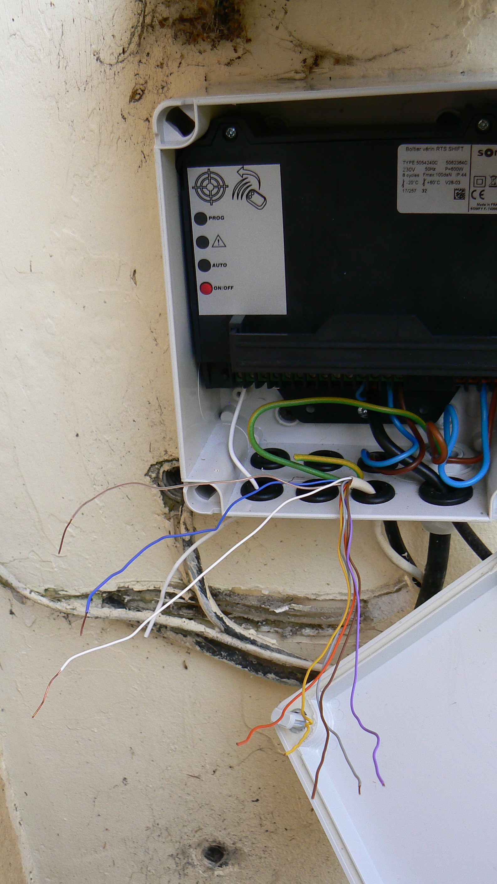

          &lt;div class=&quot;body-bd&quot;&gt;&lt;p&gt;Du moment que le gris est en 8 et le bleu en 9 et que ces 2 fils alimentent le feu, tout est ok.&lt;br /&gt;Par contre, suivant la longueur, doubler les fils.&lt;br /&gt;Par ex: bleu et gris sur 8 et rouge et blanc sur 9, pareil sur les plots du feu;&lt;/p&gt;&lt;/div&gt;

          &lt;div class=&quot;body-bd&quot;&gt;&lt;p&gt;Bonjour,&lt;/p&gt;&lt;p&gt;Je viens de changer le boitier électrique de mon portail SGS 501. Quand j&amp;#39;ai acheté la maison, avec le portail télécommandé, le feu orange n&amp;#39;était pas connecté au boitier. Avec le nouveau boitier je souhaite le connecter. &lt;/p&gt;&lt;p&gt;Sur la notice, il est indiqué que je dois relier les deux fils aux bornes 8 et 9. Dans mon cas, j&amp;#39;ai 8 fils et non 2 (voir photo 1). En ouvrant le feu orange, seuls 2 fils sont reliés à la lampe, un gris et un blanc (voir photo 2)&lt;/p&gt;&lt;p&gt;Ma question est la suivante : y-a-t-il une préférence dans le branchement (genre gris sur borne 8 et blanc sur borne 9) ou qu&amp;#39;importe je peux relier les fils comme je le souhaite ?&lt;/p&gt;&lt;p&gt;Merci&lt;/p&gt;&lt;/div&gt;
          &lt;div class=&quot;body-bd&quot;&gt;&lt;p&gt;Bonjour,&lt;/p&gt;&lt;p&gt;Avec ce câble multibrin, il est préférable de doubler les fils pour réduire la chute de tension.&lt;/p&gt;&lt;/div&gt;
          &lt;div class=&quot;body-bd&quot;&gt;&lt;p&gt;Bonjour&lt;/p&gt;&lt;p&gt;le branchement n&amp;#39;a pas d&amp;#39;importance.&lt;/p&gt;&lt;p&gt;Bon dimanche !&lt;/p&gt;&lt;/div&gt;
