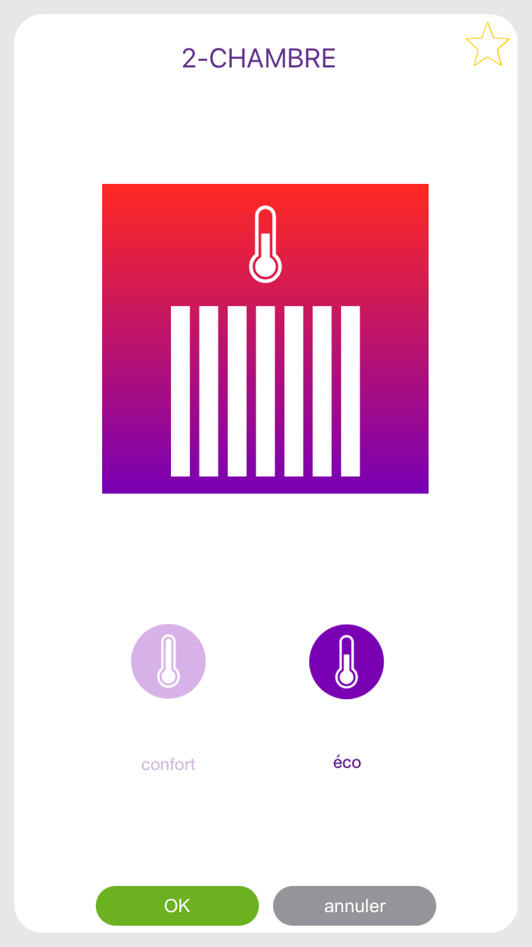

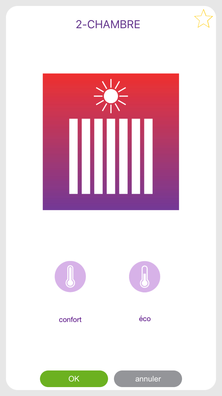

          &lt;div class=&quot;body-bd&quot;&gt;&lt;p&gt;Bonjour,&lt;br /&gt;Avec l&amp;#39;arrivée de l&amp;#39;hiver je me suis remise à reconfigurer mes radiateurs et il y a quelque chose que je ne comprend pas, je me demande si c&amp;#39;est un bug de mon installation ou si c&amp;#39;est général.&lt;/p&gt;&lt;p&gt;j&amp;#39;ai un thermostat fil pilote avec 3 récepteurs dans 3 zones différentes.&lt;br /&gt;1-Salon&lt;br /&gt;2-Chambre&lt;br /&gt;3-Bureau&lt;/p&gt;&lt;p&gt;Lorsque je passe via tahoma le thermostat en mode Auto je peux piloter mes radiateurs indépendamment (Eco/Confort) &lt;br /&gt;Par contre dans tous les autres modes c&amp;#39;est impossible. C&amp;#39;est grisé.&lt;/p&gt;&lt;p&gt;Je ne comprend pas pourquoi ça réagit comme ça, il me semblait que c&amp;#39;était un bug qui avait été corrigé ?&lt;/p&gt;&lt;p&gt;Merci pour votre assistance.&lt;/p&gt;&lt;/div&gt;
