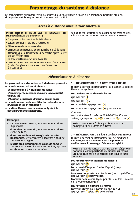

          &lt;div class=&quot;body-bd&quot;&gt;&lt;p&gt;Bonjour,&lt;br /&gt;après avoir remis à zero mon kit prtexiom 65 afin de changer le clavier mural, je n&amp;#39;arrive plus à paramétrer le transmetteur central. Pas moyen d&amp;#39;entrer la date , l&amp;#39;heure et les numéros à appeler....il reconnait une fois sur deux le code d&amp;#39;installation distant..quand il le reconnait il émet un bip, puis des que je commence les manipulations soit rien soit une série de bip....tout s&amp;#39;était pourtant bien passé lors de la première installation&lt;/p&gt;&lt;/div&gt;
          &lt;div class=&quot;body-bd&quot;&gt;&lt;p&gt;Bonjour Vincent,&lt;/p&gt;&lt;p&gt;Il semblerait donc que votre Transmetteur soit défectueux, vous pouvez tout de même essayer de remettre à zéro votre système d&#39;alarme (voir procédure ci-dessous) afin de s&#39;assurer qu&#39;il ne s&#39;agit pas d&#39;un défaut de programmation :&lt;/p&gt;&lt;p&gt;&lt;img data-id=&quot;59d629ee13047d0bbb6b55a8&quot; src=&quot;https://somfy.engagement.dimelo.com/files/attachments/b07/aa9/4b28716947817d48db2a2f36de/public_uploader/RAZ_P65.jpg?4e72fb&quot;&gt;&lt;/p&gt;&lt;p&gt;Bonne journée,&lt;/p&gt;&lt;/div&gt;

          &lt;div class=&quot;body-bd&quot;&gt;&lt;p&gt;Le transmetteur est relié à une ligne France Télécom en 01&lt;/p&gt;&lt;/div&gt;

          &lt;div class=&quot;body-bd&quot;&gt;&lt;p&gt;Bonjour Vincent,&lt;/p&gt;&lt;p&gt;Pouvez-vous m&amp;#39;indiquer si vous êtes en dégroupage totale ou bien si vous disposez toujours d&amp;#39;une ligne France Télecom ?&lt;/p&gt;&lt;p&gt;Bonne journée,&lt;/p&gt;&lt;/div&gt;

          &lt;div class=&quot;body-bd&quot;&gt;&lt;p&gt;Bonjour Jean Luc&lt;br /&gt;J&amp;#39;ai répondu à la question de Frédéric en lui disant que mon clavier était bien en mode 1,et que mon alarme marchait très bien... Il ne me reste qu&amp;#39;à paramètrer le transmetteur. Et depuis plus rien... Ça fait 6 jours... Bonne journée&lt;/p&gt;&lt;/div&gt;

          &lt;div class=&quot;body-bd&quot;&gt;&lt;p&gt;Bonsoir &lt;/p&gt;&lt;p&gt;Les Yellow&amp;#39;s ont beaucoup de travail !&lt;/p&gt;&lt;p&gt;Vous allez être recontacté !&lt;/p&gt;&lt;p&gt;Bonne soirée !&lt;/p&gt;&lt;/div&gt;

          &lt;div class=&quot;body-bd&quot;&gt;&lt;p&gt;Bonsoir... Toujours pas.... J&amp;#39;ai été abandonné par le yellow&lt;/p&gt;&lt;/div&gt;

          &lt;div class=&quot;body-bd&quot;&gt;&lt;p&gt;Bonjour&lt;/p&gt;&lt;p&gt;vous en êtes-vous sorti ?&lt;/p&gt;&lt;/div&gt;

          &lt;div class=&quot;body-bd&quot;&gt;&lt;p&gt;Le clavier est en mode 1, l&amp;#39;alarme fonctionne très bien... Il ne me reste plus qu&amp;#39;à paramètrer l&amp;#39;heure, la date et les numéros de téléphone&lt;/p&gt;&lt;/div&gt;

          &lt;div class=&quot;body-bd&quot;&gt;&lt;p&gt;Bonjour Vincent,&lt;/p&gt;&lt;p&gt;Vous dites avoir changer votre clavier mural, es ce qu&#39;il s&#39;agit de celui-ci ? &lt;a href=&quot;https://boutique.somfy.fr/clavier-de-commande-badge.html&quot;&gt;https://boutique.somfy.fr/clavier-de-commande-badge.html&lt;/a&gt;&lt;/p&gt;&lt;p&gt;Si c&#39;est effectivement le cas, il vous sera nécessaire de passer le clavier en &quot;mode 1&quot; (voir la notice disponible sous format PDF via le lien précédent) pour pouvoir parvenir à l&#39;associer.&lt;/p&gt;&lt;p&gt;Bonne journée.&lt;/p&gt;&lt;/div&gt;

          &lt;div class=&quot;body-bd&quot;&gt;&lt;p&gt;Bonjour Frédéric,&lt;br /&gt;Je possède effectivement le kit protexiom 65. J&amp;#39;ai fait une remise à zéro afin de changer mon clavier mural, et je n&amp;#39;arrive plus à paramètrer la centrale... Elle reconnaît une fois sur 2 le code par défaut 2222 mais ne valide jamais ce que je rentre. Je n&amp;#39;ai aucun bip après le # ou une série de bips... J&amp;#39;ai essayé avec 3 téléphones fixes différents..&lt;/p&gt;&lt;/div&gt;

          &lt;div class=&quot;body-bd&quot;&gt;&lt;p&gt;Bonjour Vincent,&lt;/p&gt;&lt;p&gt;Pouvons nous faire le point sur votre situation ?&lt;/p&gt;&lt;p&gt;D&amp;#39;après ce que je comprends, vous possédez un Protexiom 65.&lt;br /&gt;Vous avez donc procédé à une remise à zéro de la centrale et depuis vous ne parvenez plus à la paramétrer via la code installateur d&amp;#39;origine ? &lt;/p&gt;&lt;p&gt;Bonne journée.&lt;/p&gt;&lt;/div&gt;

          &lt;div class=&quot;body-bd&quot;&gt;&lt;p&gt;Une série de bips signifie &amp;quot;mauvaise saisie&amp;quot;.&lt;br /&gt;Le plus inquiétant c&amp;#39;est le # qui ne passe pas. Si vous êtes certain de votre saisie, je pense qu&amp;#39;il y a un souci avec le transmetteur.&lt;br /&gt;Attendez l&amp;#39;avis d&amp;#39;un Yellow.&lt;/p&gt;&lt;/div&gt;

          &lt;div class=&quot;body-bd&quot;&gt;&lt;p&gt;Est-ce bien ceci que vous suivez à la lettre ?&lt;/p&gt;&lt;/div&gt;

          &lt;div class=&quot;body-bd&quot;&gt;&lt;p&gt;Le problème est que cela fait  3 appareils différents que j&amp;#39;essaye, je n&amp;#39;ai plus assez de voisins :_)..... Soit  j&amp;#39;ai le bip après avoir fait le code, et je n&amp;#39;en ai pas après le dièse de fin.... Ou soit j&amp;#39;ai une série de bips après le code&lt;/p&gt;&lt;/div&gt;
