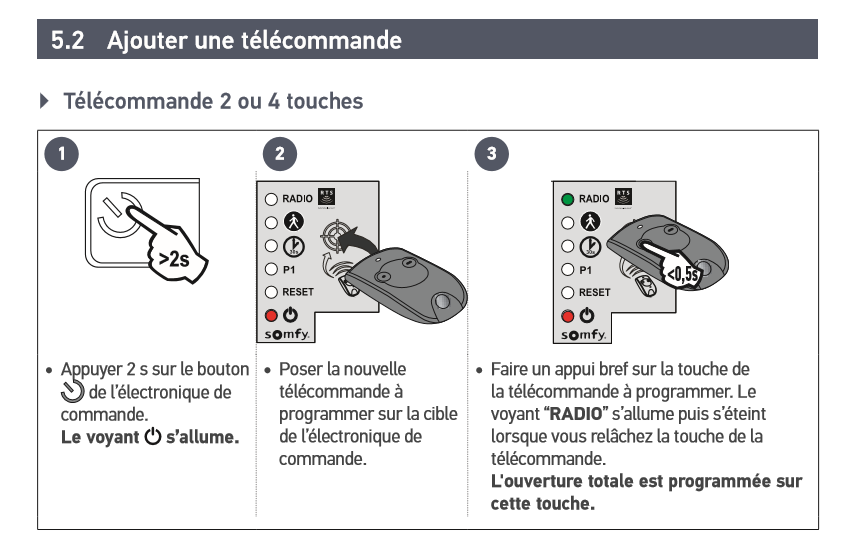

          &lt;div class=&quot;body-bd&quot;&gt;&lt;p&gt;Bonjour,&lt;br /&gt;Effacez les TC P32&lt;br /&gt;Mémorisez à nouveau les TC P30 pour la touche 1 et refaites la manip pour la touche 2.&lt;br /&gt;Refaire tous les paramétrages et réglages préalablement effacés.&lt;/p&gt;&lt;/div&gt;

          &lt;div class=&quot;body-bd&quot;&gt;&lt;p&gt;Bonjour&lt;br /&gt;Nous avons installé un nouveau Slidymoove 600 avec une télécommande avec 2 boutons. La bouton 1 pourrait être programmée sans problème. Le bouton 2 ne peut malheureusement pas être programmé pour la fonction &amp;quot;Ouverture piétonnes&amp;quot;. Il a maintenant la même fonction que le bouton 1. J&amp;#39;ai déjà faite une réinitialisation mais sans succès. Avez-vous une idée?&lt;br /&gt;Merci&lt;/p&gt;&lt;/div&gt;
          &lt;div class=&quot;body-bd&quot;&gt;&lt;p&gt;Bonsoir&lt;/p&gt;&lt;p&gt;avez-vous suivi le mode d&amp;#39;emploi. Attention au respect du temps d&amp;#39;appui sur les touches ?&lt;/p&gt;&lt;/div&gt;
