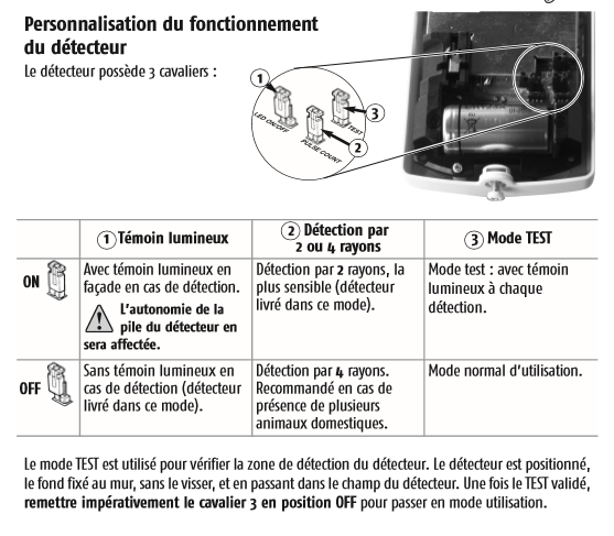

          &lt;div class=&quot;body-bd&quot;&gt;&lt;p&gt;Bonjour,&lt;/p&gt;&lt;p&gt;J&amp;#39;ai un détecteur petit animaux (petit chien) installé a la bonne hauteur mais au dessus d&amp;#39;un canapé.&lt;br /&gt;Celui ci se déclenche intempestivement . &lt;br /&gt;Est-ce  du au fait que mon chien monte ou descende du canapé? &lt;br /&gt;Peut on régler le détecteur?&lt;br /&gt;merci, olivier&lt;/p&gt;&lt;/div&gt;

          &lt;div class=&quot;body-bd&quot;&gt;&lt;p&gt;Bonsoir Jean-luc, &lt;br /&gt;Apparemment ça a l&amp;#39;air d&amp;#39;être bon comme ça .Pas eu de déclenchement aujourd&amp;#39;hui. &lt;br /&gt;A suivre, merci pour l&amp;#39;info.&lt;br /&gt;Bonne soirée,&lt;br /&gt;olivier.&lt;/p&gt;&lt;/div&gt;

          &lt;div class=&quot;body-bd&quot;&gt;&lt;p&gt;Bonsoir Jean -Luc,&lt;br /&gt;Je vais essayer le cavalier 2 en mode 4 rayons.&lt;br /&gt;Merci, bonne soirée,&lt;br /&gt;Olivier&lt;/p&gt;&lt;/div&gt;

          &lt;div class=&quot;body-bd&quot;&gt;&lt;p&gt;Bonsoir&lt;/p&gt;&lt;p&gt;Vous pouvez personnaliser votre détecteur.&lt;/p&gt;&lt;/div&gt;
