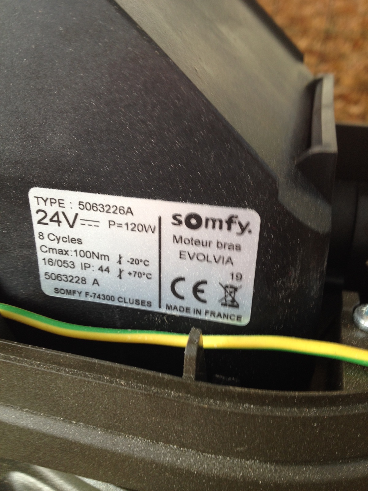

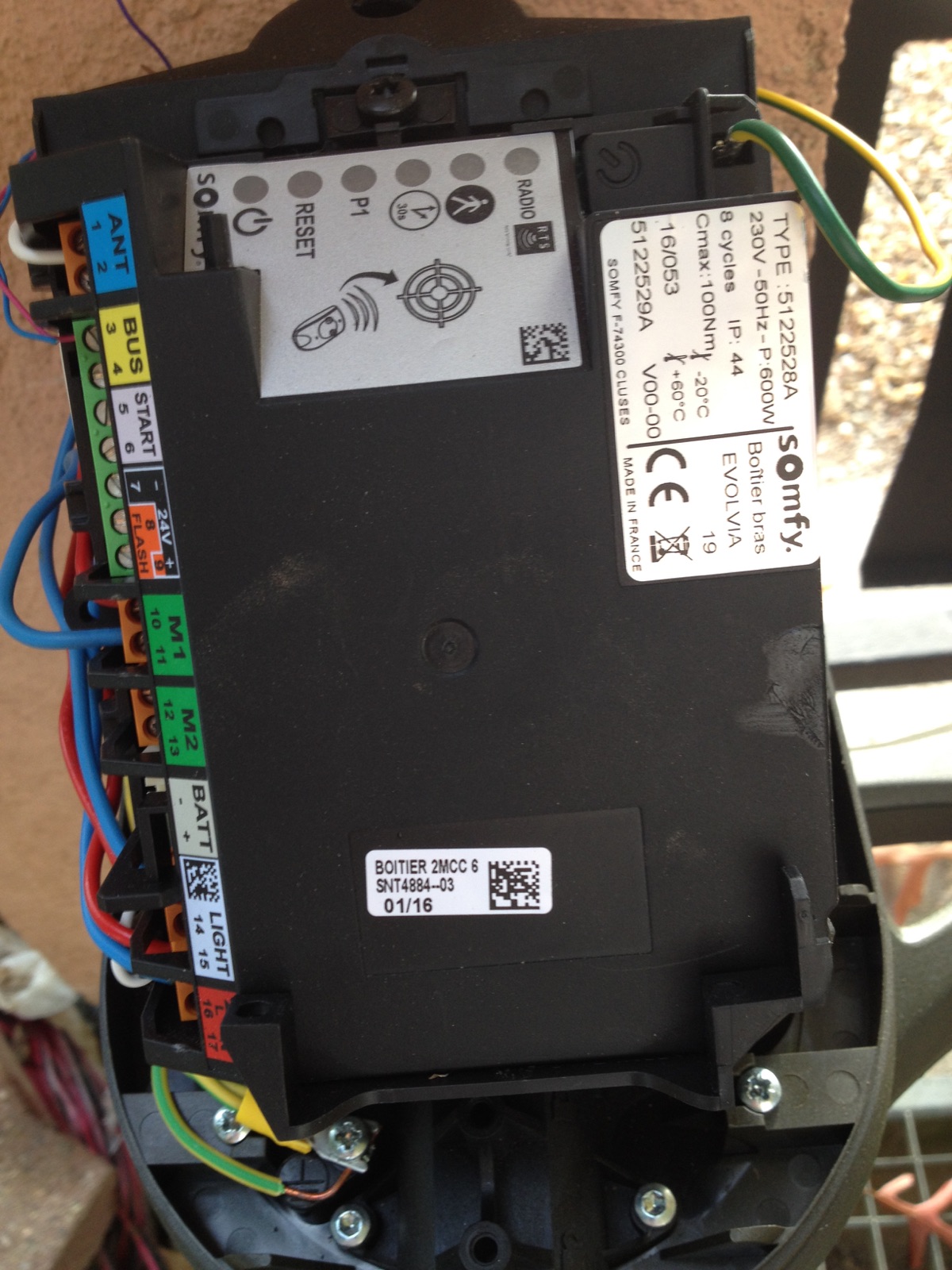

          &lt;div class=&quot;body-bd&quot;&gt;&lt;p&gt;bonjour,heureux d&amp;#39;avoir quelqu’un qui s’intéresse a mon pb,voici les photos demandées..&lt;/p&gt;&lt;/div&gt;

          &lt;div class=&quot;body-bd&quot;&gt;&lt;p&gt;bonjour,je viens d&amp;#39;installé evolvia 400 neuf,acheter en 2016.Tout est raccorder,voyant 2 clignotement OK,je verrouille les moteurs et lance apprentissage, ?? rien...réception telecom.OK.Je remarque que le verrouillage ne bloque pas le vantail et reste manœuvrable a la main malgré que j’entende un bruit de roulement.Donc l’apprentissage ne se lance pas,c&amp;#39;est quoi la solution Merci&lt;/p&gt;&lt;/div&gt;
          &lt;div class=&quot;body-bd&quot;&gt;&lt;p&gt;Bonjour,&lt;/p&gt;&lt;p&gt;Pouvez-vous montrer des photos des étiquettes sur les moteurs et sur le boîtier électronique ?&lt;/p&gt;&lt;/div&gt;
