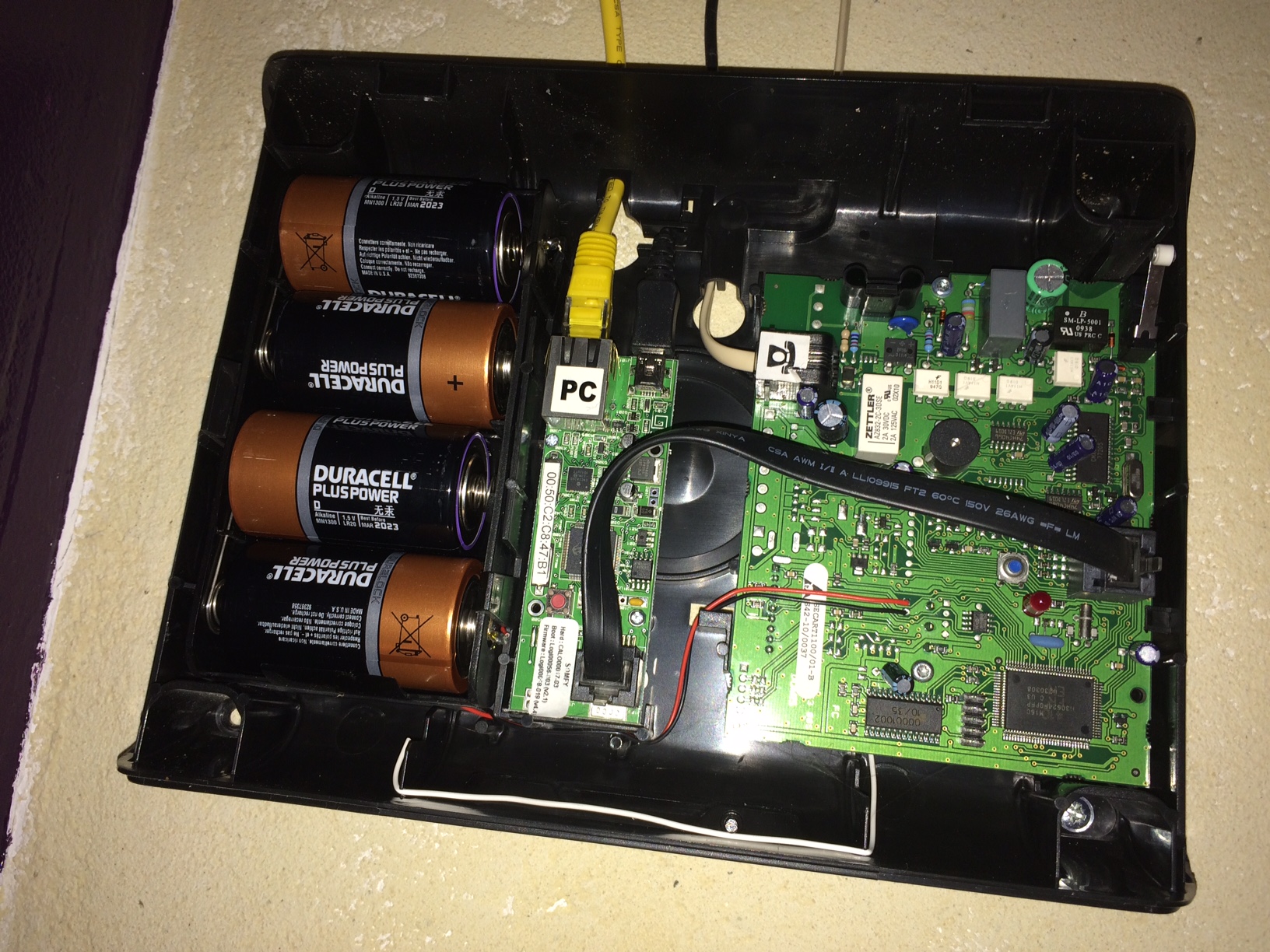

          &lt;div class=&quot;body-bd&quot;&gt;&lt;p&gt;J&amp;#39;ai changé les piles de ma centrale téléphonique mais je n&amp;#39;arrive pas à réinitialiser le module IP... quelle est la procédure pour le faire sur ma Protexiom 600 ? Merci.&lt;/p&gt;&lt;/div&gt;

          &lt;div class=&quot;body-bd&quot;&gt;&lt;p&gt;Bonjour&lt;/p&gt;&lt;p&gt;d&amp;#39;abord contrôlez les piles de votre centrale.&lt;br /&gt;Réinitialisez le module IP et récupérez la nouvelle adresse IP sur le clavier lcd par le code 780 en mode installateur. Connectez-vous avec cette adresse sur votre centrale (les codes installateur et utilisateur sont inchangés mais la carte de code est remise à l&amp;#39;état usine) et refaites le paramétrage.&lt;/p&gt;&lt;/div&gt;
