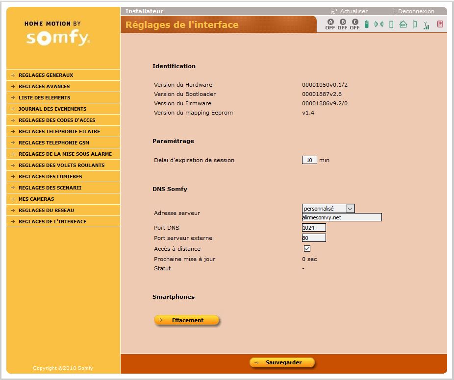

          &lt;div class=&quot;body-bd&quot;&gt;&lt;p&gt;Bonjour,&lt;/p&gt;&lt;p&gt;L&amp;#39;adresse du serveur DNS rentrée dans mon alarme PROTEXIOM PACK EXCLUSIF GSM change toute seule. Je remet à chaque fois alarmesomfy.net mais quelques heures plus tard l&amp;#39;adresse est changée en altérant un caractère ou deux à l&amp;#39;adresse. Savez-vous d&amp;#39;où peut provenir ce problème?&lt;br /&gt;Merci d&amp;#39;avance pour votre aide.&lt;/p&gt;&lt;/div&gt;

          &lt;div class=&quot;body-bd&quot;&gt;&lt;p&gt;C&amp;#39;est bien ça le problème, je sélectionne alarmesomfy.net, je sauvegarde, je quitte, je reviens 5 minutes après et tout va bien. Mais entre 15 min et 3 heures plus tard, je retrouve la configuration prise sur la capture d&amp;#39;écran. D&amp;#39;où mon message sur le fait que le serveur DNS change tout seul.&lt;/p&gt;&lt;/div&gt;

          &lt;div class=&quot;body-bd&quot;&gt;&lt;p&gt;Ca ne risque pas de marcher !!!&lt;/p&gt;&lt;p&gt;A la place de &amp;quot;Personnalisé&amp;quot;, mettez &amp;quot;alarmesomfy.net&amp;quot;&lt;/p&gt;&lt;p&gt;et passez le Port DNS de 1024 à 80&lt;/p&gt;&lt;/div&gt;

          &lt;div class=&quot;body-bd&quot;&gt;&lt;p&gt;Voici une copie d&amp;#39;écran&lt;/p&gt;&lt;/div&gt;

          &lt;div class=&quot;body-bd&quot;&gt;&lt;p&gt;Bonsoir&lt;/p&gt;&lt;p&gt;et qu&amp;#39;est-ce qu&amp;#39;il y a à la place de alarmesomfy.net ?&lt;br /&gt;Faîtes une copie d&amp;#39;écran !&lt;/p&gt;&lt;/div&gt;
