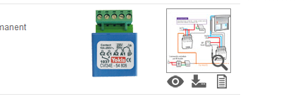

          &lt;div class=&quot;body-bd&quot;&gt;&lt;p&gt;Bonjour Charles,&lt;br /&gt;Pour information, Yokis est compatible avec la box EnergeasyConnect de Rexel, via une clé USB au protocole spécifique Yokis.&lt;/p&gt;&lt;/div&gt;

          &lt;div class=&quot;body-bd&quot;&gt;&lt;p&gt;Pas de pb en ce qui me concerne !&lt;br /&gt;Je ne vois pas pourquoi cà devrait me plaire ou non ?&lt;br /&gt;L&amp;#39;utilisateur fait ce qu&amp;#39;il veut !&lt;br /&gt;Vous êtes sur un forum, non pas une plateforme de ventes à distance.&lt;br /&gt;Bonnes recherches et bonnes réflexions pour votre projet.&lt;/p&gt;&lt;/div&gt;

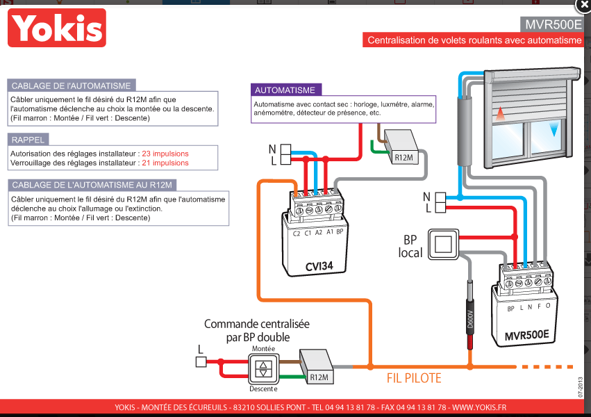

          &lt;div class=&quot;body-bd&quot;&gt;&lt;p&gt;Mais non...! Il faut vous le dire comment ????&lt;br /&gt;Ce n&amp;#39;est pas le CV134 que vous associerez à l&amp;#39;alarme, mais le module RTS sensé le piloter.&lt;br /&gt;Or, on ne cesse de vous dire que le CV134 DOIT OBLIGATOIREMENT pouvoir être associer au module, ce qui n&amp;#39;est pas le cas par l&amp;#39;absence d&amp;#39;un relais RTS.&lt;br /&gt;C&amp;#39;est comme un chinois qui parle le turc avec un coréen qui ne comprend que le javanais !&lt;/p&gt;&lt;/div&gt;

          &lt;div class=&quot;body-bd&quot;&gt;&lt;p&gt;Comme vous l&amp;#39;a expliqué Thomas (technicien) le CV134 ne comporte pas de relais RTS.&lt;br /&gt;Si vous accouplez un module RTS au CV134 il ne se produira rien sauf de lui injecter une dose de courant dans le mauvais sens.&lt;br /&gt;Regardez bien le branchement du CV134, vous ne pouvez pas lui donner 3 ordres: montée/stop/descente; donc il n&amp;#39;est pas pilotable par un micro module RTS !&lt;/p&gt;&lt;/div&gt;

          &lt;div class=&quot;body-bd&quot;&gt;&lt;p&gt;Ci joint le schéma&lt;/p&gt;&lt;/div&gt;

          &lt;div class=&quot;body-bd&quot;&gt;&lt;p&gt;8, mais intellectuellement je n&amp;#39;arrive pas à comprendre pourquoi un seul ne suffirait pas pour ce déport de commande qu&amp;#39;est la centralisation.&lt;/p&gt;&lt;/div&gt;

          &lt;div class=&quot;body-bd&quot;&gt;&lt;p&gt;Hé non....je vous le répète, il faudra un smoove par VR.&lt;br /&gt;j&amp;#39;ai réfléchi à votre cas et ai pensé qu&amp;#39;un seul smoove suffirait.&lt;br /&gt;En l&amp;#39;appairant à un VR puis à l&amp;#39;alarme, ensuite le retirer du VR pour le rentrer dans un autre et dans l&amp;#39;alarme. Ainsi de suite pour chaque VR.&lt;br /&gt;Mais j&amp;#39;ai arrêté ma réflexion car ce n&amp;#39;est pas possible, en supprimant le smoove d&amp;#39;un VR on le supprime automatiquement de la mémoire alarme.&lt;br /&gt;Combien de VR avez-vous ?&lt;/p&gt;&lt;/div&gt;

          &lt;div class=&quot;body-bd&quot;&gt;&lt;p&gt;En fait le pilotage de chaque VR ne m&amp;#39;intéresse pas. Au niveau de la centralisation j&amp;#39;ai un bouton ouverture et un bouton fermeture.  C&amp;#39;est là que je dois mettre ce smoove ? Possible ?&lt;/p&gt;&lt;/div&gt;

          &lt;div class=&quot;body-bd&quot;&gt;&lt;p&gt;Non...! Je me suis fait mal comprendre.&lt;br /&gt;Vous pouvez parfaitement conserver l&amp;#39;installation que vous avez actuellement !&lt;br /&gt;Mais, celle-ci, ne peut piloter que des systèmes à contact sec (portail, garage, etc...) mais pas une alarme, en tout cas pas une alarme Somfy qui fonctionne non pas en contact sec mais en radio (433 ou 868mhz).&lt;br /&gt;Donc comme expliqué précedemment, si vous possédez une alarme Somfy et que vous voulez associer vos VR Somfy, c&amp;#39;est parfaitement possible, mais, sous la condition de rendre également pilotable séparément chaque VR par son propre point de commande. (ex: smoove mural radio);&lt;br /&gt;Ce smoove vous permettra de piloter individuellement le VR auquel il est dédié tout en conservant le mode de pilotage Yokis que vous avez.&lt;br /&gt;En fait, c&amp;#39;est le point de commande dédié au VR que vous associerez à l&amp;#39;alarme, pas le VR !&lt;br /&gt;Raison indispensable d&amp;#39;avoir un point de commande dédié à chaque VR.&lt;br /&gt;Le coût est ridicule, une trentaine d&amp;#39;€ par smoove.&lt;/p&gt;&lt;/div&gt;

          &lt;div class=&quot;body-bd&quot;&gt;&lt;p&gt;Merci Michel&lt;br /&gt;Si je comprends bien, il faudrait que je remplace chaque module existant par un autre ?&lt;br /&gt;Mais ne pourrais je pas plutôt utiliser le dernier point de commande qui est ma centralisation pour rajouter ce point de commande dédié ?&lt;br /&gt;Merci&lt;/p&gt;&lt;/div&gt;

          &lt;div class=&quot;body-bd&quot;&gt;&lt;p&gt;Votre système ne peut commander que des automatismes à contact sec N/O ou N/F.&lt;br /&gt;Les alarmes Somfy ne fonctionne pas en contact sec, donc, non appairable.&lt;br /&gt;Vous pourriez appairer vos VR malgré tout dans le cas où chaque VR disposerait d&amp;#39;un point de commande dédié (smoove, Télis 1, etc...).&lt;br /&gt;Car, c&amp;#39;est par le biais de ce point de commande que vous pourrez associer le VR à l&amp;#39;alarme.&lt;br /&gt;C&amp;#39;est une opération très simple, aussi bien pour appairer le point de commande au VR que pour l&amp;#39;associer à l&amp;#39;alarme.&lt;br /&gt;Ainsi, vous pourrez programmer la descente des VR avant intrusion, descente des VR si alarme en mode ON, etc....&lt;/p&gt;&lt;/div&gt;

          &lt;div class=&quot;body-bd&quot;&gt;&lt;p&gt;Bonjour Jean-Luc&lt;br /&gt;Excusez moi mais j&amp;#39;ai de la famille chez moi et donc c&amp;#39;est un peu compliqué pour être détaillé.&lt;br /&gt;Dans chaque volet (moteur somfy) j&amp;#39;ai un module Yokis installé MVRSOOE et ces modules sont reliés à une centralisation Yokis CVI34 avec deux boutons et c&amp;#39;est cela que je voudrais commecter à l&amp;#39;alarme mais je ne sais pas comment ? le schéma de l&amp;#39;installation est celui-là (3ème copie d&amp;#39;écran) et j&amp;#39;ai trouvé aussi cela faisant référence à une connexion avec une alarme ? &lt;br /&gt;Merci, cordialement&lt;/p&gt;&lt;/div&gt;
