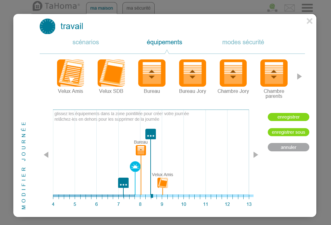

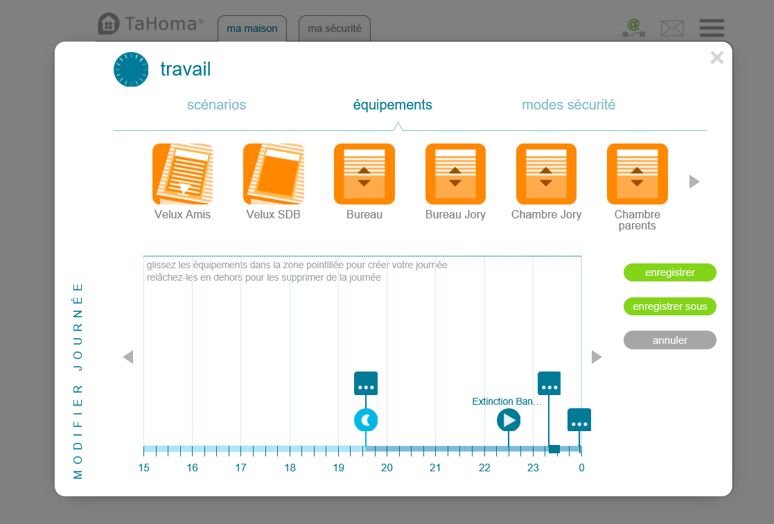

          &lt;div class=&quot;body-bd&quot;&gt;&lt;p&gt;Vous pouvez vous en servir dans l&amp;#39;agenda. Les heures de lever et coucher programmées sont symbolisées par un petit soleil et lune de couleur bleue.&lt;/p&gt;&lt;/div&gt;

          &lt;div class=&quot;body-bd&quot;&gt;&lt;p&gt;Bonjour,&lt;/p&gt;&lt;p&gt;Je dispose d&amp;#39;un tahoma box dernierre generation.&lt;br /&gt;J&amp;#39;essaye de programmer des actions bassé sur le lever et coucher de soleil.&lt;/p&gt;&lt;p&gt;Je veux que mes volets se levent 30 minutes apres le lever de soleil.&lt;br /&gt;Et qu&amp;#39;ils se referment 30 minutes avant le coucher de soleil.&lt;/p&gt;&lt;p&gt;Pour l&amp;#39;instant j&amp;#39;utilise  le telis 6 qui est capable de faire ca. Je sais choisir les minutes avant ou apres le lever/coucher de soleil;&lt;br /&gt;&lt;a href=&quot;https://www.somfy.be/fr-be/produits/1805209/telis-6-chronis-rts&quot; rel=&quot;nofollow&quot;&gt;https://www.somfy.be/fr-be/produits/1805209/telis-6-chron...&lt;/a&gt;&lt;/p&gt;&lt;p&gt;Mais comme je veux renter dans l&amp;#39;aire de la domotic (tout ce qui est smart) je me suis acheter une tahoma box.&lt;/p&gt;&lt;p&gt;Mais je vois vraiment pas comment il faut programmer ca dans le tahoma box.&lt;/p&gt;&lt;p&gt;J&amp;#39;avais lu que quelqun parlais de deplacer le programme dans lagenda vers le soleil, mais moi j&amp;#39;ai pas de soleil dans mon agenda tahoma.&lt;/p&gt;&lt;p&gt;Quelqu&amp;#39;un peut aider?&lt;/p&gt;&lt;/div&gt;

          &lt;div class=&quot;body-bd&quot;&gt;&lt;p&gt;Je crois que j&amp;#39;ai trouvé le probleme, je devais dans le calendrier, cliccké sur un jour specific et ensuite clicker a gauche sur le timeline pour voire le lever de soleille.&lt;/p&gt;&lt;p&gt;Si je tire le programme sur le soleille ca va fonctioner pour toutes les jours?&lt;/p&gt;&lt;p&gt;C&amp;#39;est pas tres clair comment utilisé tout ca&lt;/p&gt;&lt;/div&gt;

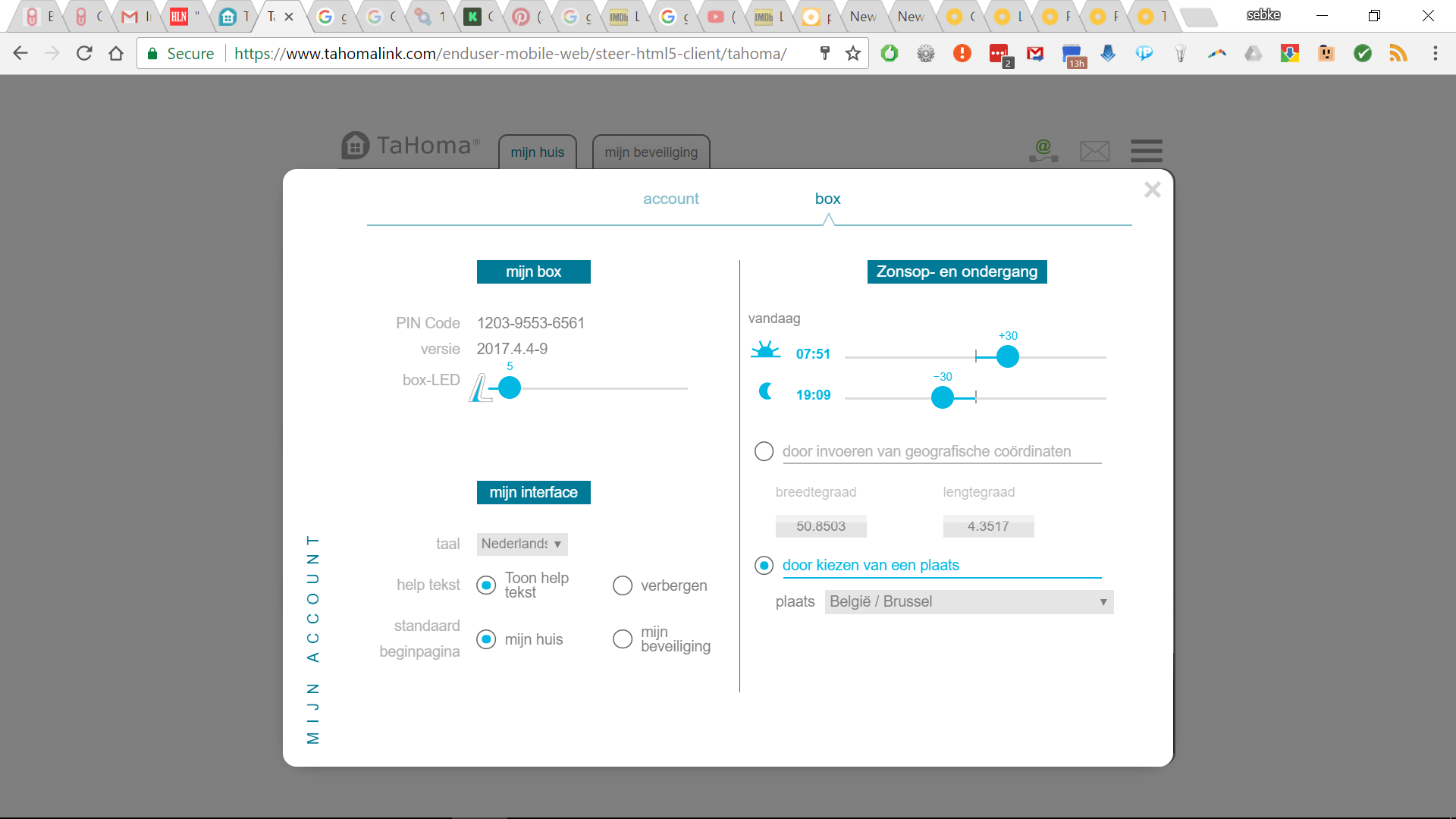

          &lt;div class=&quot;body-bd&quot;&gt;&lt;p&gt;Merci pour votre réponse aussi vite&lt;/p&gt;&lt;p&gt;Dans l&amp;#39;option de mon boitier tout est bien allumer, les heures de lever et coucher sont la et correcte, pourtant je sais pas programmer des programmes basé sur le lever et coucher de soleil&lt;/p&gt;&lt;/div&gt;

          &lt;div class=&quot;body-bd&quot;&gt;&lt;p&gt;Bonjour&lt;/p&gt;&lt;p&gt;Cliquez sur les 3 barres horizontales quand vous êtes connecté. &lt;br /&gt;Allez dans &amp;quot;Mon compte&amp;quot; puis sur l&amp;#39;onglet &amp;quot;Boitier&amp;quot; . A droite vous pourrez faire les réglages souhaités. &lt;br /&gt;Vous pourrez ensuite vous en servir dans vos programmations.&lt;/p&gt;&lt;/div&gt;
