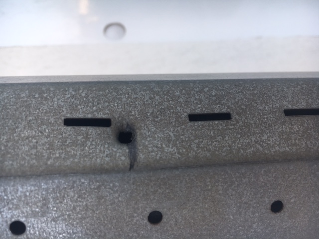

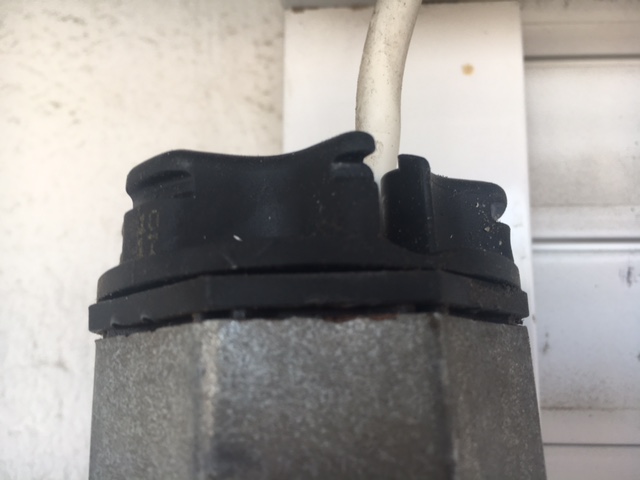

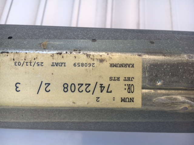

  <title>Réponse de Maurizio M.</title>
  <dc:creator>Maurizio M.</dc:creator>
          &lt;div class=&quot;body-bd&quot;&gt;&lt;p&gt;Merci, j&amp;#39;ai trouvé des tutos, et j&amp;#39;ai demonté le tout, mais l&amp;#39;axe est n&amp;#39;est pas cylindrique mais octagonale, et il n&amp;#39;y a pas de vis de blocage (il y a le trou mais pas de vis) et quand meme je n&amp;#39;arrive pas a sortir le moteur. Il y a des vis dans la tete, je pense qu&amp;#39;il faut pas les toucher, mais peut etre? Voici quelque photo&lt;/p&gt;&lt;/div&gt;

  <enclosure length="95254" url="https://dimelo-answers-production.s3.eu-west-1.amazonaws.com/177/e5ff404f3d4229f3/img_2059_original.jpg?64d4a32" type="image/jpeg" />
<enclosure length="102695" url="https://dimelo-answers-production.s3.eu-west-1.amazonaws.com/177/e131039e01d538a4/img_2053_original.jpg?64d4a32" type="image/jpeg" />
<enclosure length="79815" url="https://dimelo-answers-production.s3.eu-west-1.amazonaws.com/177/a5e78b802dfb7234/img_2057_original.jpg?64d4a32" type="image/jpeg" />
<enclosure length="62495" url="https://dimelo-answers-production.s3.eu-west-1.amazonaws.com/177/011d70b100c6108c/img_2060_original.jpg?64d4a32" type="image/jpeg" />
