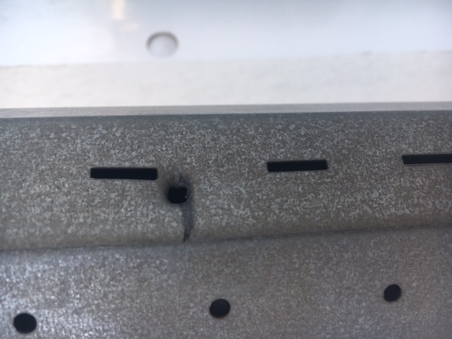

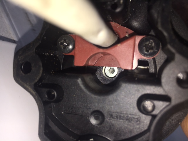

          &lt;div class=&quot;body-bd&quot;&gt;&lt;p&gt;Bonsoir, j&amp;#39;ai deja reçu une reponse interessante (remplacer le condensateur), mais je n&amp;#39;arrive pas a retirer le bloc moteur comme suggeré par les tutos, car je n&amp;#39;ai pas trouvé de tuto pour le type de moteur que j&amp;#39;ai (tube octagonale). Il n&amp;#39;y a plus de vis pour bloquer le fond, mais je n&amp;#39;arrive pas a l&amp;#39;estraire, j&amp;#39;ai fait levier sur le bord mais je crains de casser quelque chose. Dois je devisser les vis visibles dans les photos? Y a-t-il quelque astuce a savoir, ou je dois fair levier plus forte simplement? Si je casse quelque chose, quel type de moteur dois je chercher? Voici quelques photos pou aider a le reconnaitre&lt;/p&gt;&lt;/div&gt;

          &lt;div class=&quot;body-bd&quot;&gt;&lt;p&gt;Moi ingenieur aeronautique aussi, dans les helicos.... Resolu en plaçant un tournevis dans une fente et poussant le derriere du moteur a coups de marteau, attention a pousser sur le plastic et pas sur le moteur meme (sure le bord et pas sur le centre). Condensateur remplacé, tout marche, merci&lt;/p&gt;&lt;/div&gt;

          &lt;div class=&quot;body-bd&quot;&gt;&lt;p&gt;Bonjour, je suis ingénieur, donc j&amp;#39;en connais un peu, mais le problème est simplement comment sortir le moteur du tuyau, donc aucun problème de sécurité des qu&amp;#39;on l&amp;#39;a deconnecté de l’électricité. Quand le moteur est sorti, naturellement il faudrà decharger le condensateur, mais on n&amp;#39;est pas encore la. J&amp;#39;ai essayè l’extraction en faisant levier entre le bord du tuyau et la tête du moteur, mais il y a quelque chose qui bloque, j&amp;#39;arrive a le sortir de 2-3 mm mais pas plus.&lt;/p&gt;&lt;/div&gt;

          &lt;div class=&quot;body-bd&quot;&gt;&lt;p&gt;Bonsoir, j&amp;#39;ai des connaissances techniques, mais je ne veux pas risquer de casser quelque chose, je n&amp;#39;ai pas trouvé des tutos pour ce type de moteur. Si vous confirmez qu&amp;#39;il n&amp;#39;y a pas de autre blocage que la vis a 40 cm de l&amp;#39;extremité (il y a le trou, ma la vis n&amp;#39;etati pas la), je vais essayer avec un levier de l&amp;#39;extraire&lt;/p&gt;&lt;/div&gt;
