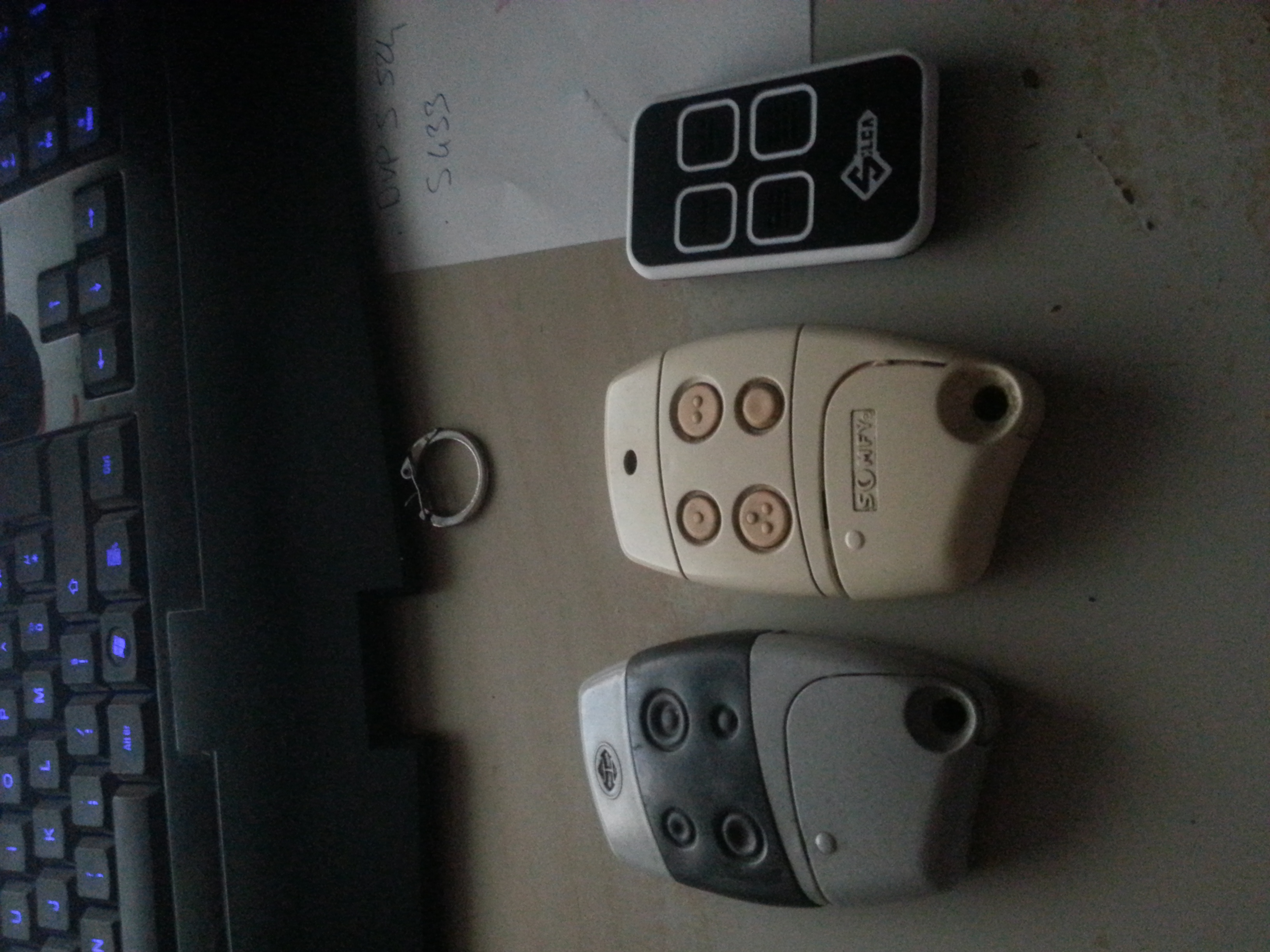

          &lt;div class=&quot;body-bd&quot;&gt;&lt;p&gt;Il est possible que la copie n&amp;#39;ait pris en compte qu&amp;#39;une partie du code que le 524 ne reconnait pas.&lt;/p&gt;&lt;p&gt;La télécommande compatible serait celle-ci:&lt;br /&gt;&lt;a href=&quot;https://boutique.somfy.fr/emetteur-4-canaux-rtr.html&quot; rel=&quot;nofollow&quot;&gt;https://boutique.somfy.fr/emetteur-4-canaux-rtr.html&lt;/a&gt;&lt;/p&gt;&lt;p&gt;Les boîtiers beiges et la grise peuvent contenir différentes versions qui ne seront pas forcément compatibles.&lt;/p&gt;&lt;/div&gt;

          &lt;div class=&quot;body-bd&quot;&gt;&lt;p&gt;merci richy,&lt;br /&gt;voici mes télécommandes et boitier s524&lt;br /&gt;j ai déjà essayé les deux boutons que le cordonnier a programmé sur la nouvelle.&lt;/p&gt;&lt;/div&gt;
