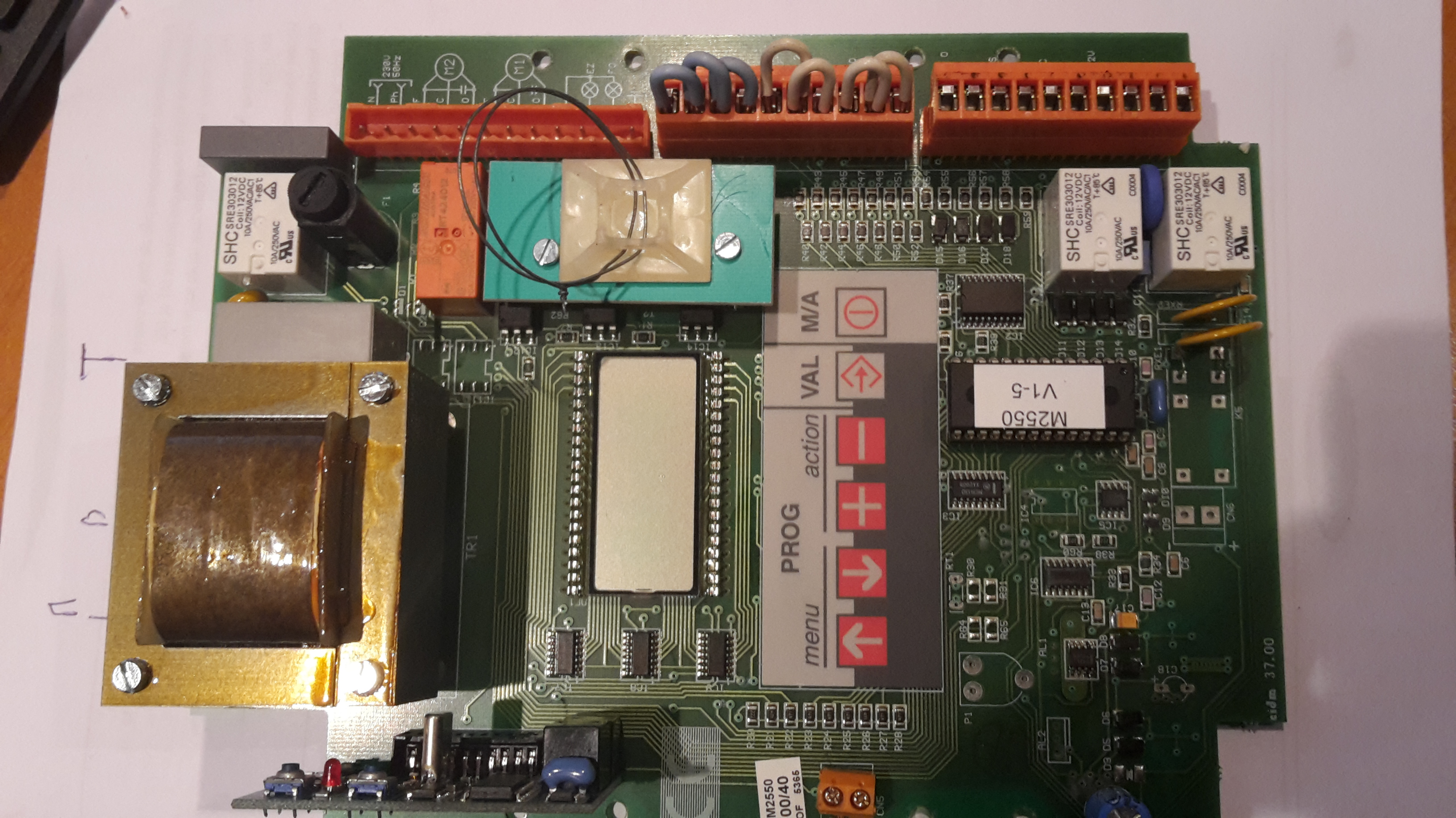

          &lt;div class=&quot;body-bd&quot;&gt;&lt;p&gt;Bonjour,&lt;/p&gt;&lt;p&gt;Ce matin il est revenue en position normal en ouvrant le boitier (E:01) et est repassé en erreur E:14.&lt;br /&gt;Ci-joint les photos.&lt;br /&gt;Merci pour votre aide.&lt;/p&gt;&lt;/div&gt;
  <pubDate>Wed, 25 Oct 2017 07:36:36 GMT</pubDate>
  <link>https://forum.somfy.fr/questions/1479118-panne-e14-coffret-m2550/answers/3313475</link>
  <source url="https://forum.somfy.fr/questions/1479118-panne-e14-coffret-m2550/answers/3313475" />
  <guid>https://forum.somfy.fr/questions/1479118-panne-e14-coffret-m2550/answers/3313475</guid>
  <enclosure length="2138174" url="https://dimelo-answers-production.s3.eu-west-1.amazonaws.com/177/81395eecc3b5688c/20171025_091520_original.jpg?c6832e6" type="image/jpeg" />
<enclosure length="2199800" url="https://dimelo-answers-production.s3.eu-west-1.amazonaws.com/177/d84eadebb5d31e42/20171025_091507_original.jpg?c6832e6" type="image/jpeg" />
<enclosure length="2186456" url="https://dimelo-answers-production.s3.eu-west-1.amazonaws.com/177/8469fbe3590be87a/20171025_092047_original.jpg?c6832e6" type="image/jpeg" />
  <fb20:id>3313475</fb20:id>
  <fb20:author-profile>https://forum.somfy.fr/users/9987655</fb20:author-profile>
  <fb20:question-id>1479118</fb20:question-id>
          &lt;div class=&quot;body-bd&quot;&gt;&lt;p&gt;Bonjour,&lt;br /&gt;Mon coffret M2550 pour moteur V300 est en erreur E:14 je ne sais pas quel est le problème.&lt;br /&gt;Merci&lt;/p&gt;&lt;/div&gt;
          &lt;div class=&quot;body-bd&quot;&gt;&lt;p&gt;Bonjour,&lt;/p&gt;&lt;p&gt;Montrez des photos de votre carte avec les raccords et  connexions bien visibles.&lt;/p&gt;&lt;/div&gt;
          &lt;div class=&quot;body-bd&quot;&gt;&lt;p&gt;Bonjour,&lt;br /&gt;Le mieux serait de mesurer en sortie de boitier (consommateur débranché) la tension de sortie pour évaluer si c&amp;#39;est le boitier en court-circuit.&lt;br /&gt;Si la tension de sortie est d&amp;#39;environ 24/28v c&amp;#39;est bon.&lt;br /&gt;Est-ce que le défaut E14 reste affiché consommateur débranché ? Si non, branchez le consommateur et refaites une mesure, il se peut que ce soit le consommateur qui soit en court-circuit.&lt;br /&gt;Tenez-nous informé.&lt;/p&gt;&lt;/div&gt;
          &lt;div class=&quot;body-bd&quot;&gt;&lt;p&gt;Honnêtement, je n&amp;#39;en sais rien, je ne connais pas ce boitier. Qui a t&amp;#39;il de connecté en 24 volts sur le boitier ? Il peut y avoir un élément en cours circuit.&lt;/p&gt;&lt;/div&gt;
          &lt;div class=&quot;body-bd&quot;&gt;&lt;p&gt;Bonjour&lt;/p&gt;&lt;p&gt;voici la signification de ce code:&lt;/p&gt;&lt;/div&gt;
