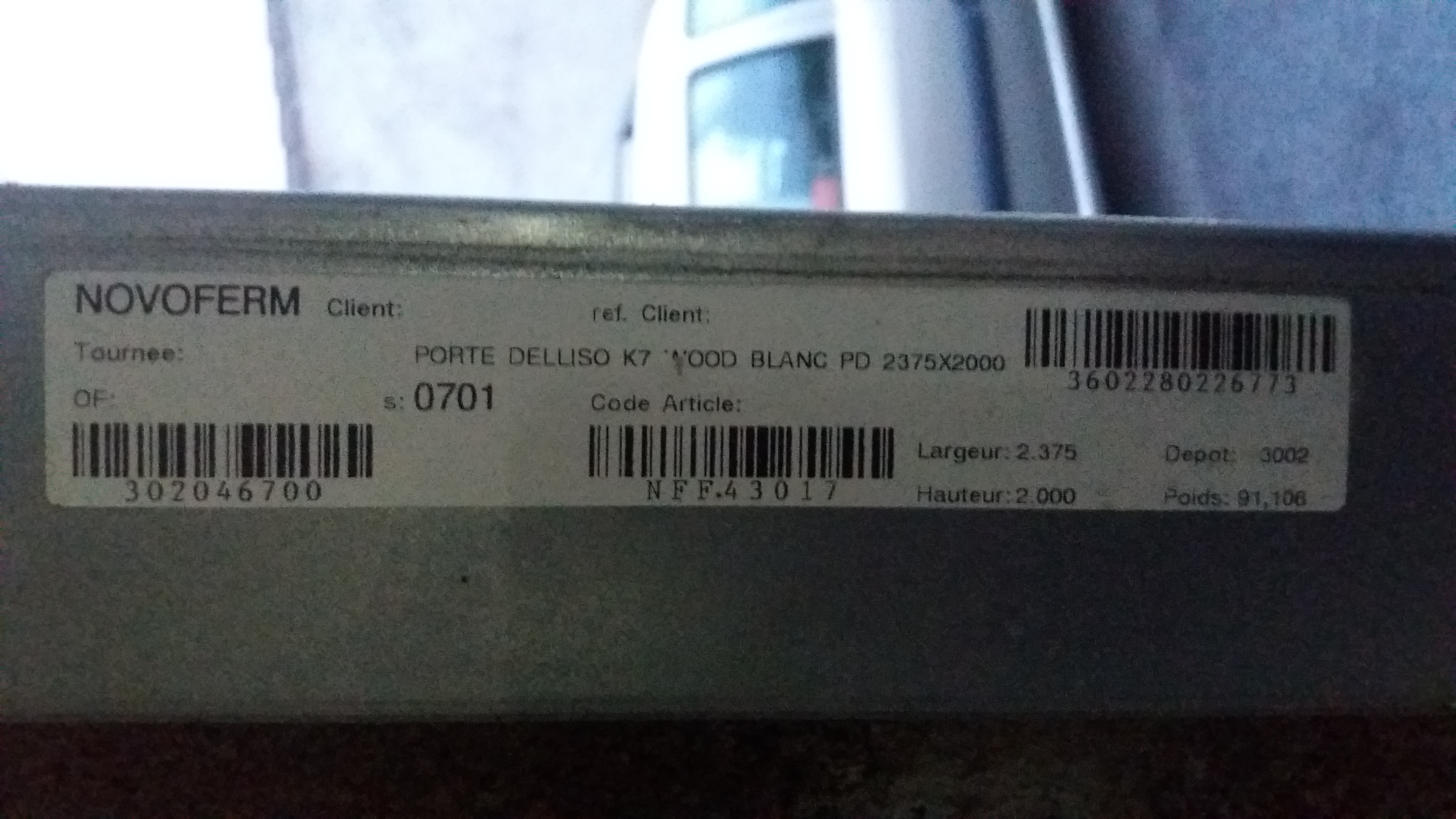

          &lt;div class=&quot;body-bd&quot;&gt;&lt;p&gt;Le poids indiqué comprend donc le bâti  de la porte.&lt;br /&gt;Je vais donc acheter le gdk 700 en espérant qu&amp;#39; il rédige à la porte.&lt;/p&gt;&lt;p&gt;Cordialement&lt;/p&gt;&lt;/div&gt;

          &lt;div class=&quot;body-bd&quot;&gt;&lt;p&gt;91kg est le poids global, les dimensions entrent dans l&amp;#39;abaque.&lt;br /&gt;Donc, le GDK700 fera très bien l&amp;#39;affaire.&lt;/p&gt;&lt;/div&gt;

          &lt;div class=&quot;body-bd&quot;&gt;&lt;p&gt;Voici l étiquette&lt;/p&gt;&lt;/div&gt;
