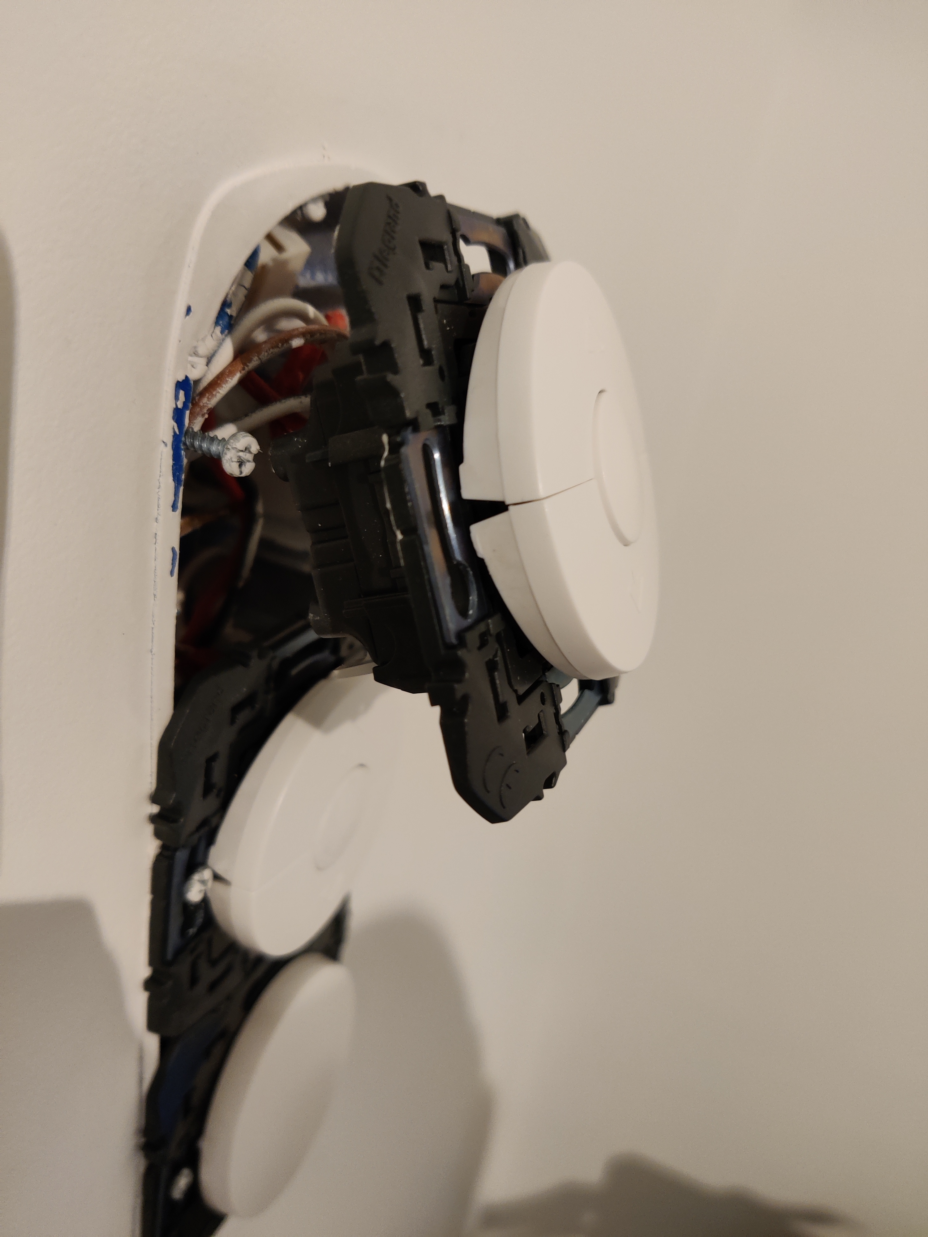

          &lt;div class=&quot;body-bd&quot;&gt;&lt;p&gt;Pour compléter mon dernier message voici la photo de ma prise me permettant de contrôler le volet en question. Chaque volet dispose de sa propre prise.&lt;/p&gt;&lt;/div&gt;

          &lt;div class=&quot;body-bd&quot;&gt;&lt;p&gt;Bonjour, &lt;br /&gt;Mon problème est similaire. Mais je ne dispose pas de télécommande. J&amp;#39;ai uniquement des intérrupteurs reliés par des files aux volets roulants.&lt;br /&gt;Je suis preneur de tout aide :) &lt;/p&gt;&lt;p&gt;Merci à vous.&lt;/p&gt;&lt;/div&gt;
