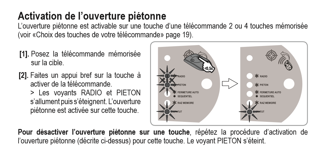

          &lt;div class=&quot;body-bd&quot;&gt;&lt;p&gt;Bonjour Skyvi,&lt;/p&gt;&lt;p&gt;Comme vous l&amp;#39;avez constaté vous avez le choix d&amp;#39;avoir soit un mode d’ouverture total + piéton ou juste total, vous n&amp;#39;aurez pas la possibilité d’avoir juste ouverture piéton seul sur la télécommande.&lt;/p&gt;&lt;p&gt;Bonne journée.&lt;/p&gt;&lt;/div&gt;

          &lt;div class=&quot;body-bd&quot;&gt;&lt;p&gt;Bonjour,&lt;/p&gt;&lt;p&gt;J&amp;#39;ai un moteur freevia 280/300 et je voudrais sur ma telecommande avoir un bouton ouverture totale et l&amp;#39;autre ouverture pietonne...&lt;br /&gt;Hors quand je suis la notice je ne peux avoir que soit ouverture totale sur un bouton en appui court soit ouverture pieton appui court et si je rappuie plus longuement ouverture totale...&lt;br /&gt;Pouvez vous m&amp;#39;aidez ???&lt;br /&gt;En piece jointe la photo du moteur.&lt;br /&gt;Merci beaucoup !!!!&lt;/p&gt;&lt;/div&gt;
          &lt;div class=&quot;body-bd&quot;&gt;&lt;p&gt;Bonjour,&lt;/p&gt;&lt;p&gt;Essayez quand même la méthode indiquée par Jean-Luc.&lt;br /&gt;Le résultat à obtenir est les voyants Radio et  &amp;quot;Total + Piéton &amp;quot; qui s&amp;#39;allument et s&amp;#39;éteignent.&lt;/p&gt;&lt;p&gt;Ensuite, testez...&lt;/p&gt;&lt;/div&gt;

          &lt;div class=&quot;body-bd&quot;&gt;&lt;p&gt;Ah ok tout s&amp;#39;explique alors. &lt;br /&gt;Merci beaucoup.&lt;/p&gt;&lt;/div&gt;
          &lt;div class=&quot;body-bd&quot;&gt;&lt;p&gt;A oui, c&amp;#39;est un modèle ancien qui date de fin 2009.&lt;/p&gt;&lt;p&gt;Alors si mes souvenirs sont bons, il n&amp;#39;était pas possible d&amp;#39;avoir un bouton pour chaque mode.&lt;/p&gt;&lt;/div&gt;

          &lt;div class=&quot;body-bd&quot;&gt;&lt;p&gt;Merci Jean Luc mais justement ce n&amp;#39;est pas le même texte en face de chaque led. C&amp;#39;est ce que j&amp;#39;ai voulu prendre en photo. Moi la 2eme led c&amp;#39;est total+pieton...&lt;br /&gt;Merci&lt;/p&gt;&lt;/div&gt;
          &lt;div class=&quot;body-bd&quot;&gt;&lt;p&gt;Bonjour&lt;/p&gt;&lt;p&gt;voyez ceci:&lt;/p&gt;&lt;/div&gt;
